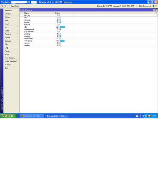

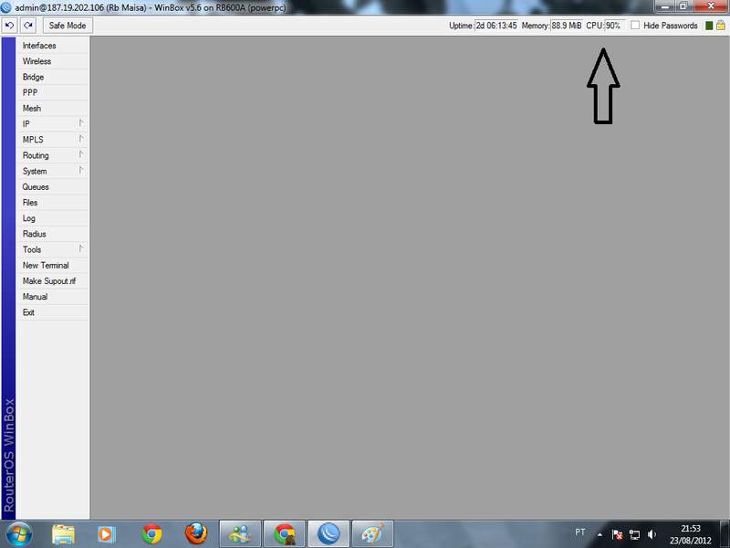

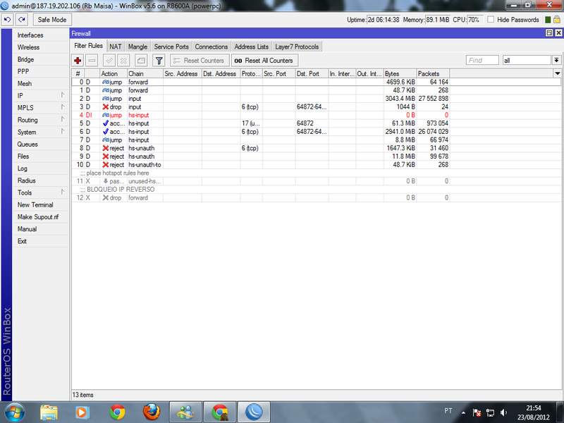

    Ola gente quero uma ajuda de vcs eu tenho uma R600A uso hotspot o que ta acontecendo é que qndo tem 42 ou mais clientes on-line simultaneamente a cpu dela vai para 90-97% e os meus clientes estao reclamando de lentidão no sistema comentei com um amigo aqui ele falou que poderia ser alguma regra no firewall gostaria que alguém me desse uma luz .

    Padrão Re: Porblemas com minha rb.
    Vá no menu tools e clique em profile, irá ver o que mais consome.
    Também atualize seu mikrotik.
    Citação Postado originalmente por farias Ver Post
    Eu verifiquei e vi que tanto o idle qnto o web-proxy sao os que consomem mais seguem a foto,quando vc me fala em atualizar o mikrotik é a versao dela ou atualizar a licença ?Me fale se preciso mudar algo em minha configuracões pra baixar o consumo de cpu.

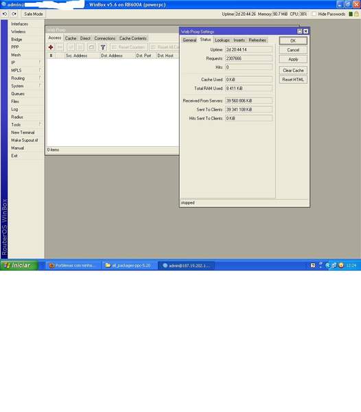

    Você utiliza web-proxy? Caso não desative ele, em ip --> web-proxy
    Atualize seu mikrotik, baixa a versão 5.20 para sua RB em http://www.mikrotik.com/download
    Coloque o arquivo em files e reincie sua RB em system --> reboot

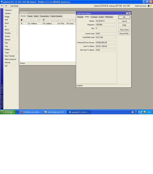

    Eu nao uso o web proxy segue a imagem de como esta meu web proxy.os valores receiver from servers e send to clientes ficam mudando direto e mais uma coisa baixei o aquivo do site mikrotik descompactei ai ficou um monte de arquivos na pasta eu coloco a pasta toda duma vez ou arquivo por arquivo ?Se poder me
    Vai no site http://www.mikrotik.com, baixe o pacote npk referente ao modelo da sua rb, cola ele em files e manda rebootar a rb. Simples e Facil.
    O Web-Proxy deve estar como enable, desmarque-o para desabilitar.
