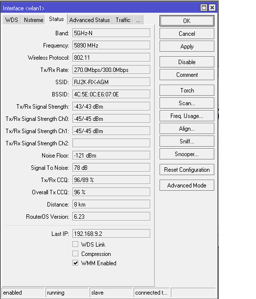

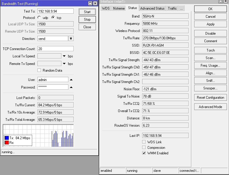

    Boa tarde amigos, desculpe incomodar novamente, dessa vez esse post é do enlace com duas rb 912, dish de 30, e apenas 2.3km. Segue imagens,Clique na imagem para uma versão maior
Nome:	         enlace 1.png
Visualizações:	272
Tamanho: 	19,8 KB
ID:      	60102Clique na imagem para uma versão maior
Nome:	         enlace 2.png
Visualizações:	297
Tamanho: 	31,6 KB
    Agradeço bastante desde já!
    Padrão Re: Como melhorar esse enlace
    Poem wireless protocol: nv2
    Diminuir a potência e melhorar o alinhamento pode ajudar bastante!
    Roberto, sem compromisso podemos analisar este seu enlace através de nosso departamento de projetos, só clicar neste link e nos enviar suas informações que teremos o prazer de ajuda-lo :
    http://conteudos.clickmobile.com.br/consultores
    E já pensou na possibilidade de o problema ser pelo uso ilegal de faixa? Vai que tem alguém LEGALMENTE usando 5,9 ou 6GHz aí perto com alta potencia.
    O que você pode legalmente usar é 5725 a 5850MHz (E o centro do canal não pode ser 5850MHz, se o canal é de 40MHz o centro fica a 20MHz da borda, ou seja, o centro de um canal de 40MHz deve ficar abaixo de 5830MHz).
    Ou então pode usar 5470 a 5725MHz desde que use DFS (E potencia menor).
    Também teria que ver se o VSWR da sua antena é decente em 5,9GHz, antena feita pro brasil é feita com o centro (Ponto de maior ganho e de menor VSWR) de 5,4 a 5,8GHz (5470 a 5850MHz), vários tem menor VSWR lá pelos 5,6 ou 5,7GHz, e VSWR absurdamente alto tipo 2:1 lá pelo 5,9GHz.
    Não adianta ter canal sem ruído nessa faixa se usar antena com vswr muito alto nessa frequencia.
