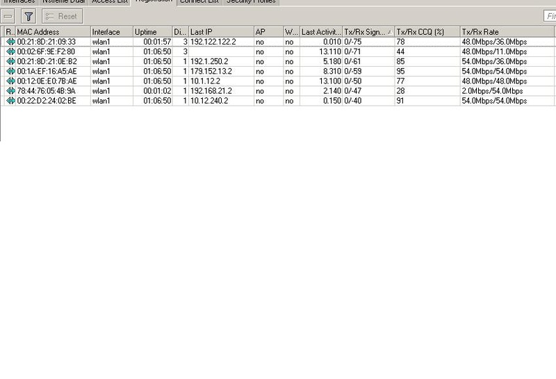

    MIklrotikl Rb 133 v.514 com cartao pigtail e painel , todos sempre funcionaram pois so mudei de lugar , nas duas pontas cada 1, 1 klrazer 5.8 em ap-wds e outro estação-wds aceso normal a eles e a rb133 normal , o que acontece ´q ue a navegação fic aum amerda , acesso de dentro ou melhor de fora pra dentro e vai legal acesso todos os radios atras deles mais a navegação fica uma merda segue a fot dos sinais Clique na imagem para uma versão maior

    Como fica o ccq do cartão nos momentos em que a navegação esta ruim? Tem algum cliente, ou alguns clientes com ccq baixo e/ou oscilante?

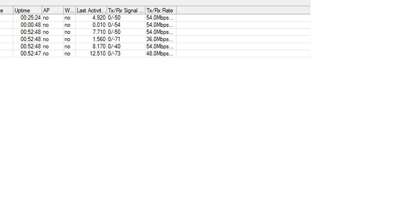

    segue abaixo print do radio 5.8 do ptp
Nome:	         ap.jpg
Visualizações:	122
Tamanho: 	74,8 KB
    Agora print com ack etc etc , ate o momento sempre tive acesso ao Rb normal sem lentidao nada , acesso aos clientes normal abre rapido , mais ao contrario nada feito , dos clientes pra fora nao rola , regras nao podem ser pois nao foi mudado nada na central tudo igualzinho , tenho ja outro ptp , vi e revi todas as configurações e tudo bate legal .

    Devia ter deixado como estava mau feito pois funcionava brincadeira , vou testar com outra fonte no RB pra ver o que da.
    Padrão Re: ajuda que to maluco
    phinfor
    matou a charada , muito bom era somente a porcaria da fonte , nao sei porque mais troquei ela e ja era ,funcionou que é uma beleza
