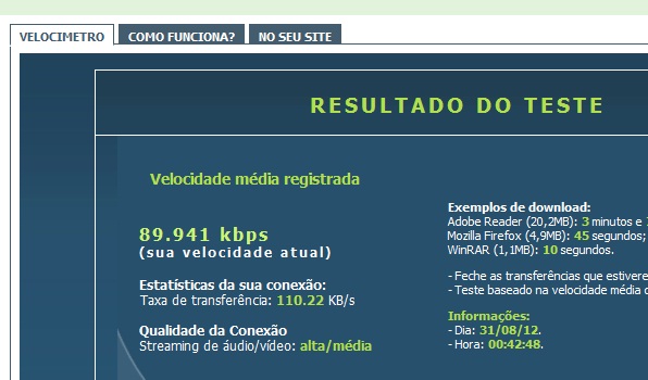

    Padrão RJNET o velocimetro mais desgraçado do mundo!
    Antecipamente perdao aos amigos pelo palavreado chulo, mais o F.D.P. do velocimetro do RJNET esta me dando uma centena de chamados de serviço de lentidão.......essa semana já foram umas 15 reclamações de internet lenta, ameaças de cancelamento e procon! tudo porque algum genio progamador desta bosta de RJNET resolveu trocar a apresentacao de velocidade para usuario que resolver testar, antes aparecia cliente com 300k aparecia 298k 302k 350k, agora eles resolveram colocar assim 30.000 kbps, tem tanta gente reclamando que so tem 30k de internet que nao estou aguentando! chego na casa do cliente ta com ping de 2ms, fazendo downloads a 35k funcionando redondamente bem! ai indico speedtest.copel.net!
    fica aqui minha revolta e alerta aos amigos, que por ventura possam passar por isto! perguntem antes ao cliente onde ele testou, peço aos amigos que testem ai tambem e se puderem fazer como eu entrar em contato com eles e pedirem para retornar como era antes pode ser de grande valia!
    abraços / coloquei a imagem abaixo e imaginem voces seu cliente contratou 1 mega e aparece esse resultado pra ele..... o cara pede cancelamento e voce fica sem entender por que! brasil e assim tudo e contra(so agora reparei olhem a data desta ultima edicao e olhem a data do sistema deles na imagem! mais essa)
Nome:	         rjnet.jpg
Visualizações:	978
Tamanho: 	61,3 KB
    Última edição por cls7007; 30-08-2012 às 23:33. Razão: adicionar imagem

    Padrão Re: RJNET o velocimetro mais desgraçado do mundo!
    Instrua seu cliente a testar pelo simet.nic.br
    O mais confiavel e atestado pelo inmetro.
    Se você tem um site baixe o velocímetro do speedtest.net, publique o em seu site e instrua seu cliente a testar alí. Para simplificar poderia por assim: "www.seusitenanet.com.br/teste" .
    O problema na verdade é causado por ignorância por parte do cliente, uma vez um cliente que diziam não saber mexer com computador mudou a forma de medição do speedtest (de bit para byte como o rjnet fez) e reclamou de lentidão.
    Lamentavelmente tem cliente que parece navegar somente em velocímetros, rsrsrs.
    Que povo sem noção, troca o valor mas não troca a unidade... E aquele ponto é o quê? Decimal? Separação de milhar? Bem, é uma bagunça em cada lugar do mundo...

    Primeiro que nunca funcionou...sempre faz medição errada...e sem contar que não consegue medir link grande....cuidado a medir tambem com o navegador google chrome...em alguns casos ele não consegue interpretar o algoritimo e calcula sempre para bem mais...só que as vezes para bem menos ai complica
    Mas esqueça tal rjnet...algoritimo furado...o arquivo de emulação de download deve ser pequeno para não consumir banda...e acaba dando esses erros.
    Perante Anatel a garantia é dentro da sua rede e não rede de terceiros...mete um medidor no seu servidor e boa...aqui o meu não tive mis stress.

    Neste programa de medição que a Anatel vai implantar, com 15000 equipamentos "sorteados" entre usuários, a medição vai ser feita do cliente até o PTT mais próximo.
    E isso é o que o Simet faz. Este tem sido bem confiável.
    Porque no Ptt e não no seu servidor. Existe a alegação que se for no servidor, os dados podem ser mascarados. Já no PTT tem outro problema. Se seu link não for bom, vai dar encrenca. E você será o responsável, ou co-responsável junto com quem lhe fornece o link.
    Pois a empresa final que se relaciona com o cliente sempre é responsável pelo serviço. Se não tá bom o link, é responsa da empresa reclamar para o fornecedor.
    É assim que o código de defesa do consumidor trata estas questões.
    E segundo as noticias veiculadas estes 15000 pontos de medição deverão encontrar na medição isolada, pelo menos 20% de banda e na média do mês pelo menos 60%.
    A verdade é a seguinte: não tem medidor que acalme o usuário quando ele sente no dia/dia a lentidão.
    Por isso gosto do simet. Ele te dá latencia, jitter, vel de up e down em tcp e udp. E ainda diz para o cliente se está bom ou não. Ou seja, se o usuário não conhece unidades de medidas, ele vai se orientar pela classificação que o simet dá.
    Se na medição o simet não der boa leitura, tem que fazer alguma coisa na instalação. Termina assim a reclamação.
