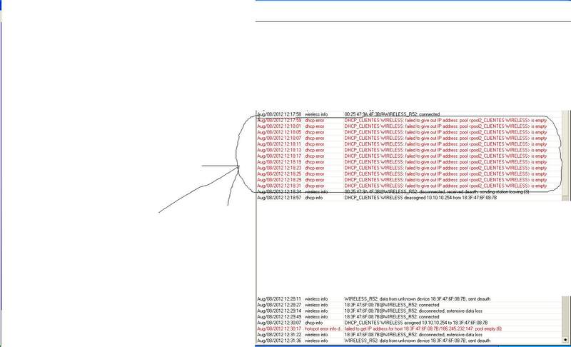

    Estou com um problema no meu Mikrotik,ou seja,se alguém tenta conectar na opção trial do hotspot,o MAC e IP dessa máquina fica armazenado em IP-DHCP Server-Leases,que no meu caso seria 10.10.10.254,mas se outra máquina tentar conectar,não consegue a não ser que eu delete esse MAC/IP da aba IP-DHCP Server-Leases.
    Se algum amigo entendeu o que eu informei,tem como corrigir isso?
    Vejam a imagem em anexo.

    Coloque limite de conexão(tempo) no DHCP que vai resolver teu problema.

    Obrigado amigo,mas poderia me informar como faço isso?

    IP >> DHCP Server >> clique duas vezes no servidor de dhcp depois em Lease time, informe o tempo que o servidor deve segurar aquele IP...
    Se estiver errado algum amigo me corriga, mas faço assim aqui e funciona

    Aqui está em: "3d 00:00:00",alterei para 1 minuto,seria o tempo ideal?

    aqui uso 10 minutos...
    e Store Lease on Disk deixei o padrão que aqui foi de 00:05:00...
    (essa opção fica em DHCP Config)

    Fico muito agradecido aos amigos Paulo e Douglas pelas orientações que resolveram meu problema amigos.
    Abraços e sucesso,e estrelinha é claro.
