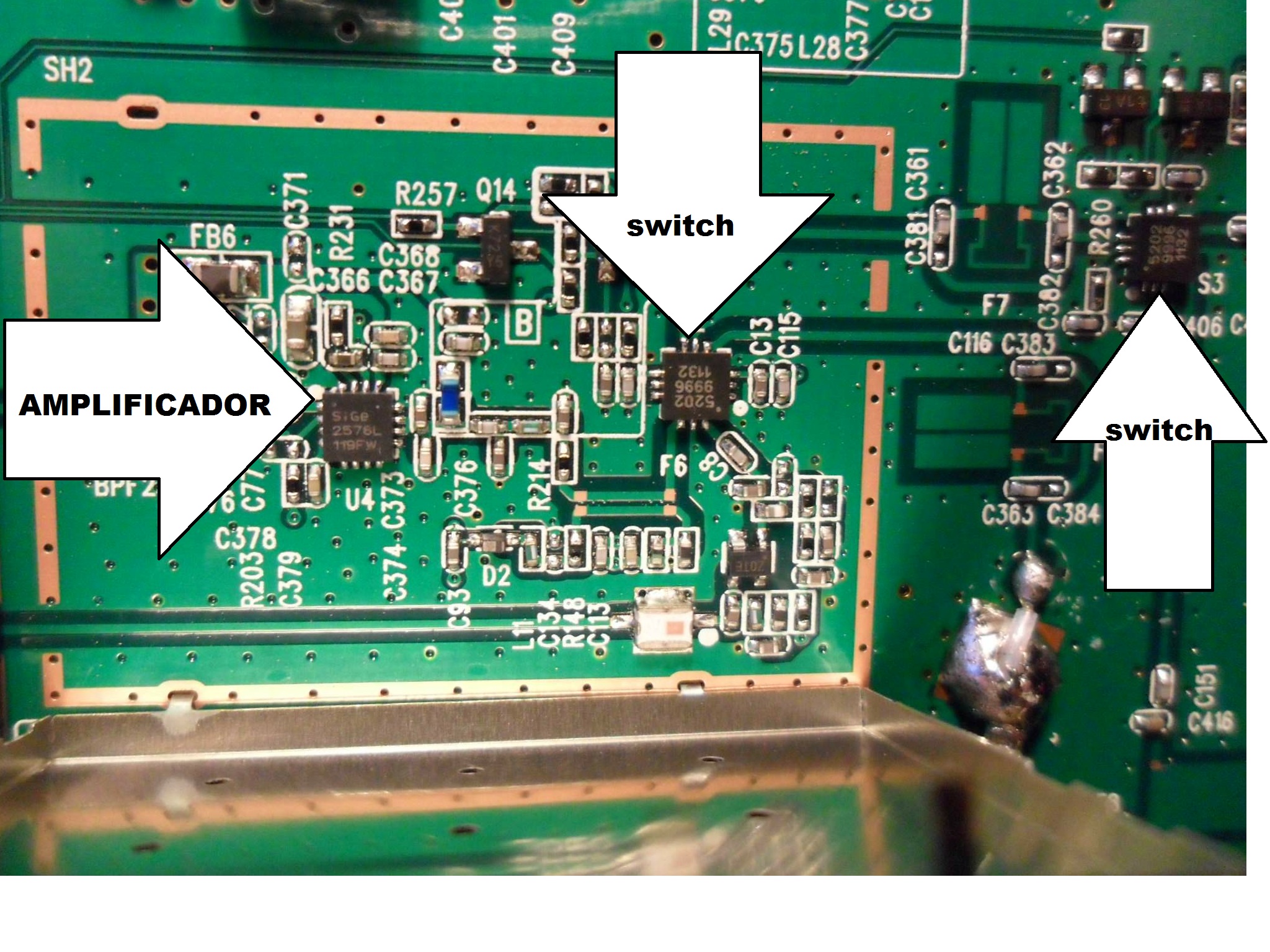

    (A WA5210g também faz isso, é radio de 1 chain (Alias, é chipset antigo que só roda B/G, não suportaria MIMO já que não suporte N) mas tem um switch qhe chaveia entre a antena V, a H, e o conector SMA externo, a saída chaveia de modo a usar só 1 por vez (MIMO usa as 2 pol. ao mesmo tempo). Até por isso a CPE 210N custa muito mais que a WA5210g, o custo não fica na antena mas no circuito)
    Aqui a etapa de RF do 5210, só tem 1 amplificador (Precisa 1 amplificador por chain, um NS Loco M2 tem 2 amplificadores), mas tem um switch por saída (V, H e SMA, um não aparece na foto mas tá pra direita).
Nome:	         5210g.jpg
