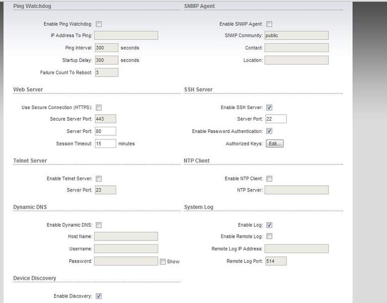

    Outra situação é o controle de watchdog. Confere se não está ativado.

    O estranho é que tu relata que o problema ocorre justamente no ato de acessar via web... Talvez alguma configuração de acesso seguro, tipo HTTPS? Não sei... Acho que não tem muito a ver. Mas tudo são possibilidades

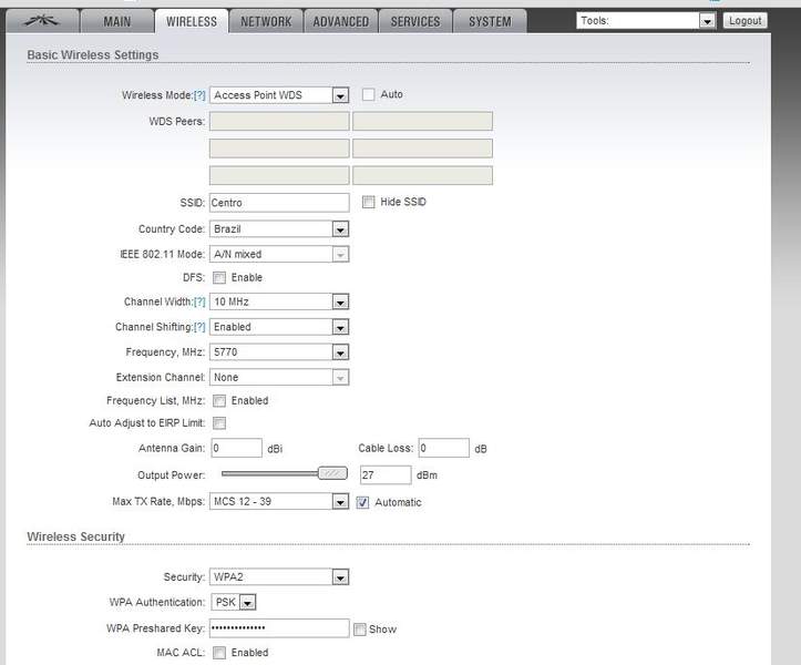

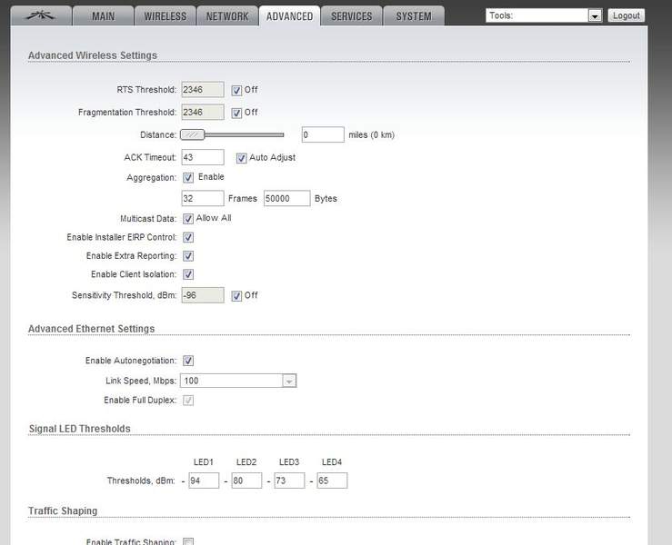

    Jadir abaixo as configurações do rocket, a opção client isolation vc geralmente deixa habilitado ou desabilitado ?
Nome:	         advanced.jpg
Visualizações:	565
Tamanho: 	29,0 KB
ID:      	38717Clique na imagem para uma versão maior
Nome:	         network.jpg
Visualizações:	445
Tamanho: 	26,4 KB
ID:      	38718Clique na imagem para uma versão maior
Nome:	         services.jpg
Visualizações:	391
Tamanho: 	31,5 KB
ID:      	38719Clique na imagem para uma versão maior
Nome:	         wireless.jpg
Visualizações:	338
Tamanho: 	29,8 KB

    Dae camarada, desculpa a demora pra responder. Esqueci geral mesmo...
    Cara, deixo ativada essa função porque frequentemente preciso acessar algum equipamento da rede através de algum ponto instalado. Se desativar a isolação de clientes não dá pra entrar no setup de alguma Nano via web (acho que nem via ssh).
    Como eu te disse, primeiro atualiza o firmware, e vamos conferir se resolveu o problema. A ideia é ir isolando os sintomas.
    Se nada resolver, o problema é na peça. Espero sinceramente que não seja isso!
