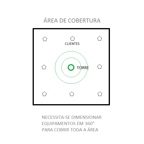

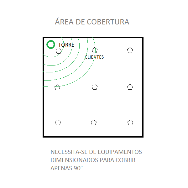

    Desnecessário. Compre apenas duas de 16dbi 120° e conseguirá cobrir os 360°. GARANTO o funcionamento. O único problema é que não é uma antena homologada.
    Vou te dar outra dica: ao invés de construir a rede em um ponto centralizado de onde pretende atender, monta a torre em um "canto" da área de onde consiga enxergar toda a área de cobertura. Assim, com antenas de 90° tu consegue cobrir todo o espaço físico. Tanto em 2.4 como em 5.8Ghz.
    Padrão Re:
    É essa a ideia que estou te propondo. Redimensionar o teu projeto e adequar para o cenário que tens ai.
    Confere as imagens. Peço desculpas pela qualidade. Fiz às pressas no Paint.

    Padrão Re: torre com 6 Nanostation Loco M2
    wow sim sim!!! esse é o meu plano mesmo rsrsrs tem um serra bem alta aqui na cidade e o que mais tem é torre de provedor pois de la da para pegar a cidade toda em 240º tranquilamente o danado é que o dono da serra cobra uma taxinha sabe, só vai compensa pra mim colocar uma torre quando tiver com o provedor um pouco melhor
