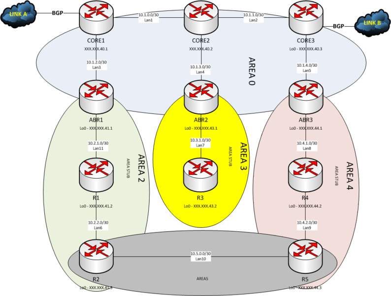

Possuo a rede já operacional com o cenário em anexo e surgiu a viabilidade de estabelecer um novo enlace e também veio uma dúvida de configuração entre os Roteadores R2 e R5.
Como poderá ser observado, minha rede está rodando OSPF e tenho 3 áreas STUB e também a área Backbone, que inclusive, faz BGP com outros provedores.
Gostaria de saber qual a melhor maneira de configurar R2 e R5 de forma que se crie redundancia na minha rede. Realizei teste configurando uma nova área como STUB ou default, mas o mesmo não funcionou corretamente, pois como as áreas STUB recebem Default Gateway dos ABR quando subo outra área STUB acontece dos roteadores que estão com as 2 áreas ficarem sem saída e também modificar os router dentro de cada a buscar 2 gateway padrão gerando loops na rede.
Espero que tenham entendido o desenho, e aguardo a ajuda de todos.
