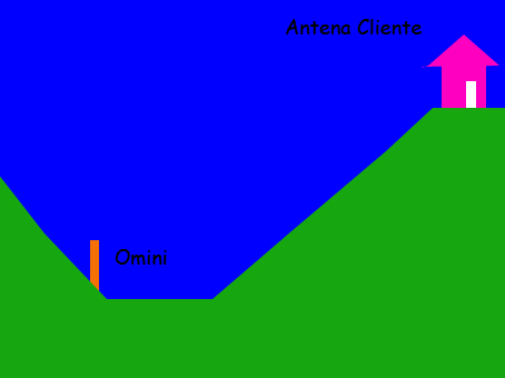

    Preciso atender Clientes que estão acima da Minha omini será que é possivel? veja esse grafico que inventei:
Nome:	         Sem Título-1.jpg
Visualizações:	189
Tamanho: 	40,1 KB
    será que terei que inclinar um Painel P/ cima? obrigado Pessoal

    Olá amigo,
    vai atender normalmente, basta alinha a antena na direção correta e ira navegar com certeza, tem locais que a torre é mais baixo do que prédios sendo que neste caso é necessário apontar a antena para baixo, nunca tive problemas com relação a isto.

    funciona sem novidade inclusive se vc procurar uma analise do lóbulo de irradiação de sinal desse tipo de antena, vai ver que há grande concentração no topo da antena diferente do que ocorre nos painéis setoriais..
    Padrão Re: Sinal a cima da Omni é possivel?
    Galera, é que eu uso uma omini de 5.8, e... clientes que estão acima da Torre o Sinal é Fraco, (pode ser que seja as especificações omini pois eu não sei qual é)
