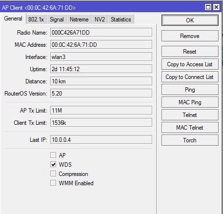

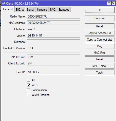

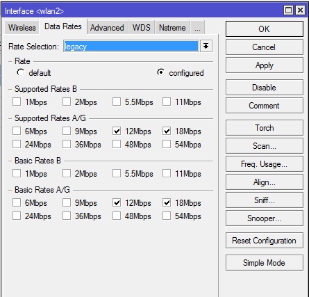

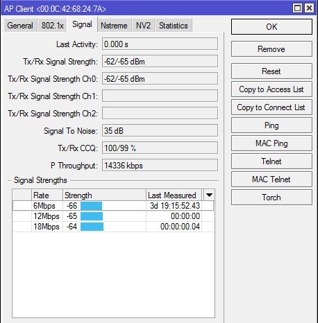

    Amigo SXT nao conseguirá 10km
    o povo fala que "vá disso, vá daquilo" e esquece a grande realidade de muitos aki, "equipamento é caro"
    como diz Daniel Godri
    "ser inteligente é se trabalhar com o que tem"
    conselho de se gastar pouco, coloque um par de antena de disco aquario, de 150 reias, uma rb e um cartão r52 simples
    tenho 11 km com ele e passa banda e tem estabilidade

    isso ai é um link dedicado para um cliente provedor, que assina 18mb, conosco, e atendo ele muito bem com este equipamento sem problemas
