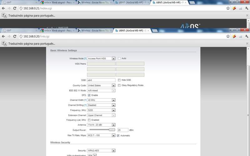

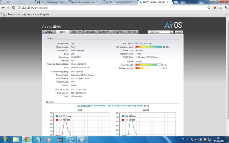

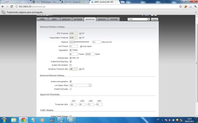

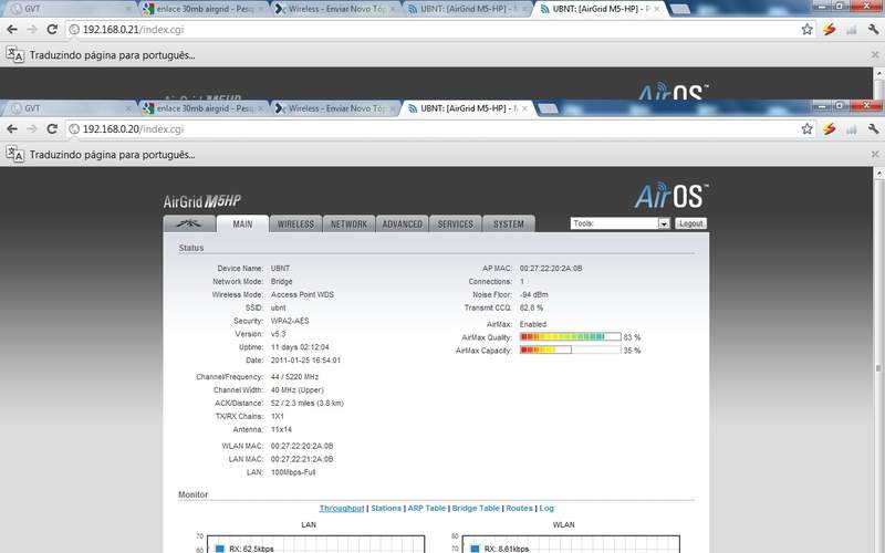

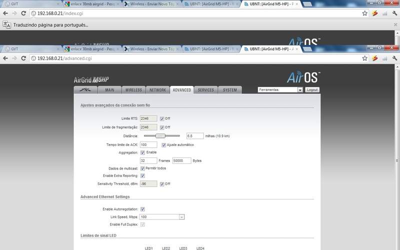

    Caros Colegas,
    Tenho um ptp de 5km com airgrid 23dbi
    trafegando 11mb e não consigo mais do que isso,tenho visada limpa
    Preciso de 30mb e gostaria de saber se uma nanobridge 22dbi irá
    resolver meu problema?
    fotos do ptp atual com airgrid 23dbi

    Padrão Re: Enlace 5Km
    Olá,
    Ao que parece tem alguns problemas de configuração.
    - Ponha o ack fixo, ou seja, para a distância de 5km;
    - Ponha a potência em 20dbm (100mW) ou menos;
    - Fixe o canal em 20MHz ou 40MHz. Tem um rádio em auto 20/40. Para mais banda deixe em 40MHz, exceto se todos os canais estiverem comprometidos na região;
    - Ponha uma fonte melhor, pois a fonte original, se estiver usando, tensão de 15V e baixa corrente compromete a qualidade do enlace.
    Isso para início de análise, pois, se olhar direitinho, poderá fazer mais melhorias.

    Cara, você consegue essa banda aí nessa distância com essa Grid. Verifique se o seu fresnell não está obstruído, e nos informe como está o seu ACK e o seu CCQ. Trabalhe com ACK fixo, e procure um melhor MCS para fixar o seu data-rate, a fim de facilitar o trabalho do rádio. E também, coloque seu enlace como AP-WDS. Retorne os resultados para que possamos te ajudar.
    Se ajudei, estrelinha pra mim!
