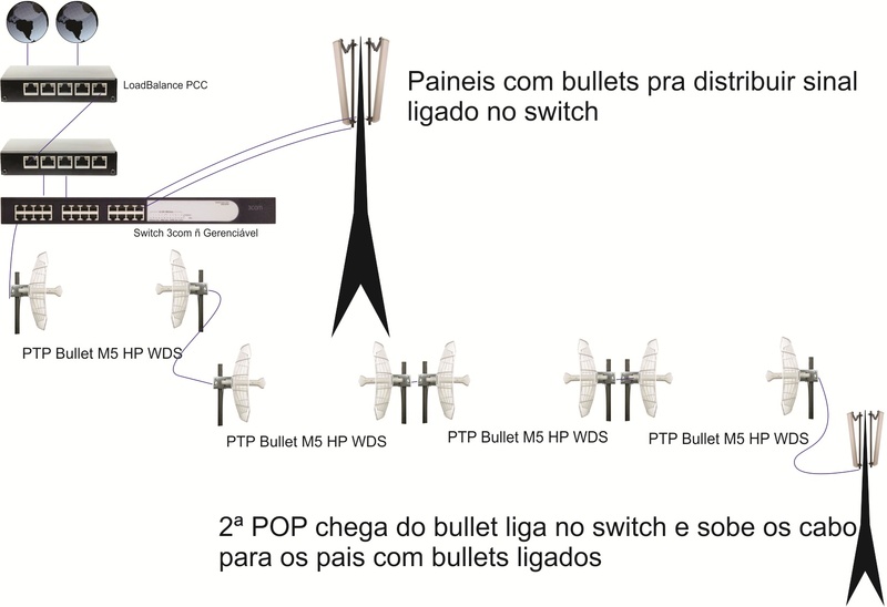

    Padrão Re: Rede em bridge ou Rede Roteada
    minha rede esta da seguinte forma!
Nome:	         rede.jpg
Visualizações:	706
Tamanho: 	617,8 KB
    mikrotik pra gerencia e ubnt pra envio e recebimento de sinal! tem solução ou eu preciso usar MK em tudo?
    Olá!
    Pode ser assim sim! A UBNT agora está avançando no AirOS e colocou autenticação via Radius para autorizar somente clientes previamente cadastrados.. Dessa forma você poderá ter total segurança na sua rede e mesclar MK com UBNT tranquilamente!
    Eu falei um pouco sobre isso em: https://under-linux.org/f277/radiusn...radius-159969/
    Abraço
    Fabricio
