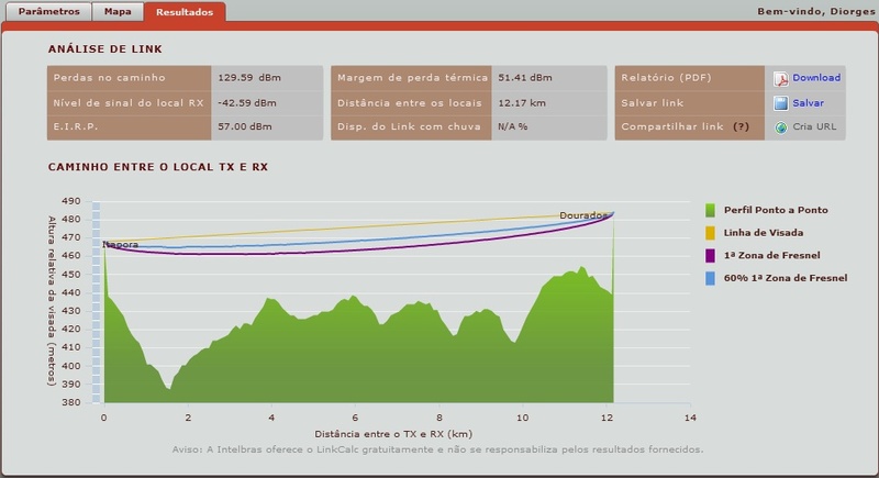

    Olá estou querendo montar um enlace de entre minha cidade e a cidade vizinha que da uns 15km em linha reta, minha cidade por ser em um buraco vou ter que por uma torre no caminho, estou pretendendo comprar 2 RocketM5 + Dish 30db pra fazer esse enlance, quero transportar um link de 100mb/10mb (down/up) adsl da gvt, o local da torre que vai ficar no caminho ja esta acertado e fiz um calculo no ligowave, mas eu gostaria de saber se vou conseguir transportar pelo menos uns 60mb desse link.
    Segue a imagem do ligowave do calculo.

    O enlace dá certo sim, sobra sinal, esse enlace vc poderia até fazer com duas nanobridge M5 25DB que iria economizar.
    Tenho enlace com dish 30 até 39km a 20MHz tenho um com nanobridge M5 25DB de 18km 100%.
    Agora, pra passar banda "filé" vai ter q usar bons switchs no ponto de acesso e na estação.
    Qdo falo bons switchs, estou falando de 3com ou TPLink de 300 a 600 reais, dê uma boa olhada nisso, bati muito a cabeça tentando acertar enlaces que estavam perfeitos mas ficavam lentos, até descobrir essa sacada.
    Só pra vc ficar ciente, sabe aquela banda TX/RX que os rockets mostram? É falsa, calcule sempre 1/3 do que estiver lá.

    No último teste que fiz (estação seca) estava passando 21 megabits com CCQ 92%, sendo que nos rockets a taxa variava de 54 a 72mbps ou algo assim. Tem um programinha muito útil e bem simples de se usar pra medir a taxa de transferência, se chama "bricks" dá uma pesquisada aí que tu acha.

    Hummm certo, então acho que com 12km de consigo uns 50mb de transferência, obrigado novamente, e vou procurar o programa pra testar quando tiver tudo funcionando...

    amigo 50 mb de banda passante full-duplex com Rocket é difícil, acho que 30mb vai bem, mas 50 eu já recomendaria partir para Radwin 2000 ou algum radio licenciado na faixa de 6.5GHz com antena de 60cm, ai sim passa seus 50mb tranquilo e estável...

    Antena da ALGCom dupla polaridade com RB 433 ah e cartão SR71 vc deve conseguir uns 60Mb de Dow com 15 de up tranquilo, no enlace curto NB 22dbi fecha tranquilo so não te garanto muita banda no maximo uns 40 a 45 de dow por uns 15 de up...
