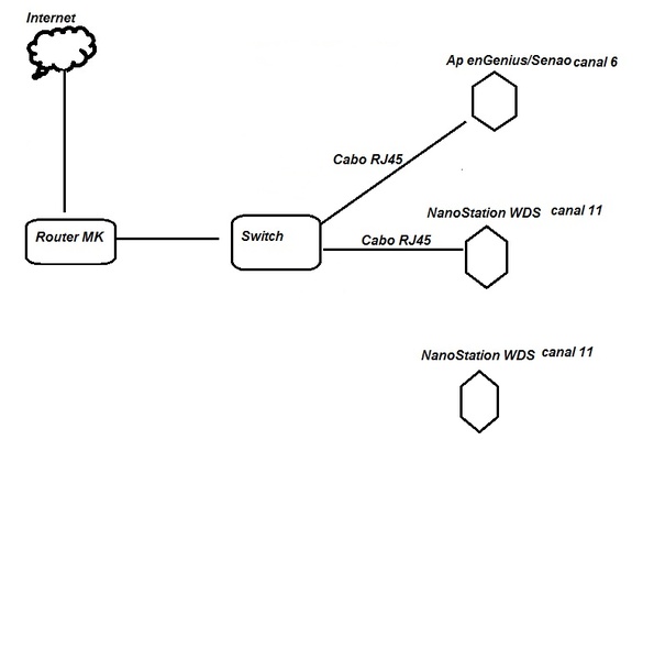

    Olá pessoal. Vou mostra como esta a arquitetura da rede na foto em anexo.
    O problema é o seguinte: Quando eu ligo o NanoStation que esta repetindo o sinal do que esta conectado ao Switch o sinal de internet cai... As vezes volta, mas fica ruim com pings perdendo pacotes.
    Obs: Antes não estava caindo.

    Amigo verifica se nao esta com conflito de IP
    Padrão Re: Ao ligar um NanoStation a internet cai.
    verifique o se o Ip não está em conflito como o amigo falou ou se o sinal não está muito fraco.
    Obrigado a todos que nesse momento postaram aqui... Conflito de IP não é pq os 3 Aps estão com IP fixo... Vou tentar fazer o que Marcionefast falou para ver se da certo. Mas quem já teve esse problema e poder ajuda fiquem a vontade para postar.
    Tive um problema semelhante. Um NanoStation M5 estava com uma das portas danificada, em modo Bridge o MAC dele aparecia em outro rádio, detonava toda a rede. Algo bastante confuso mas era isso. Isto começou a acontecer depois de um temporal, acredito que tenha tido uma das portas danificada por descarga atmosférica. Em modo cliente ele funcionava perfeitamente. Acredito que você não deva perder tempo com este rádio, ou ele funciona ou não funciona, simples assim. Se for novo, troque, se for usado, descarte, ou tente usar como cliente.
