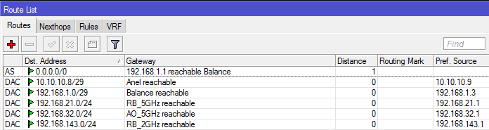

    Me fui as 6 e tanta da madruga... mas consegui descobrir o problema:
    Windows 7
    Com um note que tenho com Windows XP, consigo acessar tudo normalzito.
    Pior que não é a primeira vez que o Windows 7 dá esse tipo de engronha.
    * Todos meus clientes com Windows 7, por exemplo, não pingam para a interface do MK.
    * Ainda, nestes mesmos clientes não funciona o Mikrotik Bandtwidth Test Server, que costumo deixa para medir o throughput.
    Das rotas existentes atualmente no MK, apenas 1 delas é manual, as outras todas são criadas pelo próprio MK:
    /ip route
    add disabled=no distance=1 dst-address=0.0.0.0/0 gateway=192.168.1.1 scope=30 \
    target-scope=10
Nome:	         rotas.png
Visualizações:	188
Tamanho: 	15,5 KB
    O que será isso ? Será preciso criar rotas estáticas para o Windows 7 ? Onde ( MK ou Route ADD ) ?
