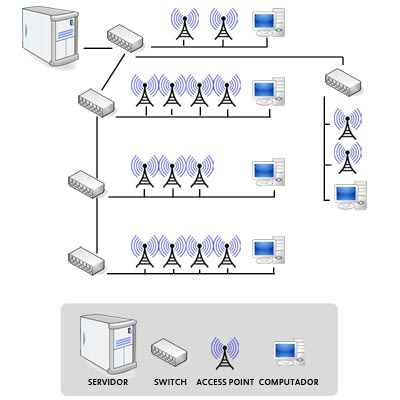

    Não tenho distância entre switchs. Esquema: [[[PREDIO 6<<<PREDIO 3<<<PREDIO 2<<<SERVIDOR>>>PREDIO 1>>>PREDIO 4>>>PREDIO 5]]], nenhum deles chega a 100 mts, aqui é tipo uma escola. metade dos clientes wireless e metade cabo. tanto na rede wireless quanto na cabeada tem latência.

    tem como voce fazer um diagrama da tua rede para entender melhor seu cenário assim podemos te ajudar melhor

Nome:	         diagrama de rede.jpg
Visualizações:	229
Tamanho: 	49,0 KB
    Este é o meu diagrama de rede. Cada um access point tem em média 20 usuários conectados.
    Utilizo sub-rede, não tenho autenticação, mas existe restrição por mac. Uso controle de tráfego no servidor, QOS - 500kb down, 200kb up.
    Agora pela manhã "engarrafou" tanto o tráfego que até pingar o ip do servidor estava difícil. Help?
