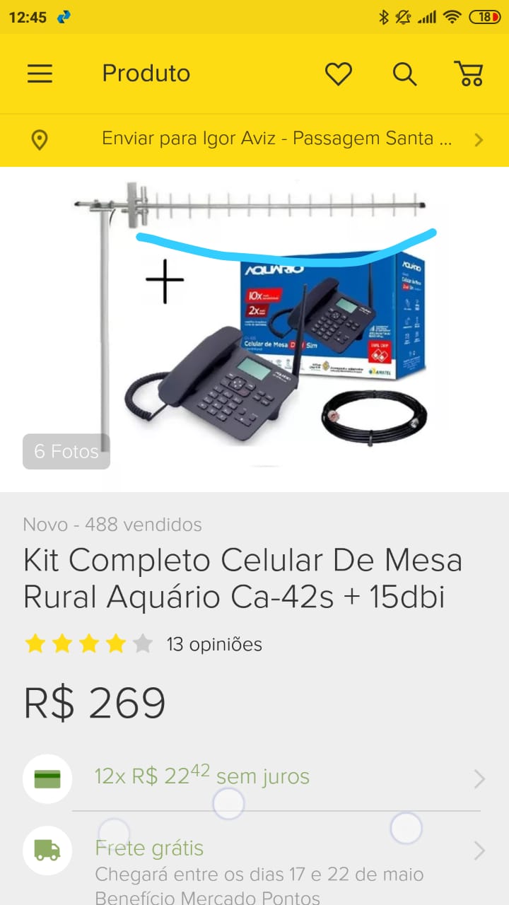

    Pessoal, comprei um Kit de Celular Rural de Mesa (Aquario 42S) + Antena 15dbi quadriband.
    Minha dúvida é a seguinte, será que com 15dbi eu consigo pegar o sinal da Vivo em 850 mhz a 18km da torre.
    Fora da casa o sinal fica oscilando entre 1 ponto e nada (maior parte do tempo é sem sinal). ?
    Eu ia pegar a de 17dbi mais não achei uma quadriband (pega a Claro em 900mhz e vivo em 850mhz)

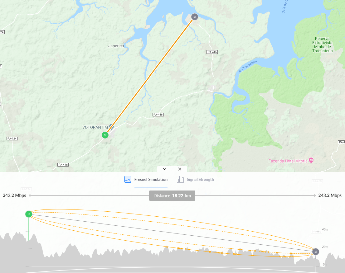

    O sinal da vivo fica a 18km mas da Claro fica a 9km

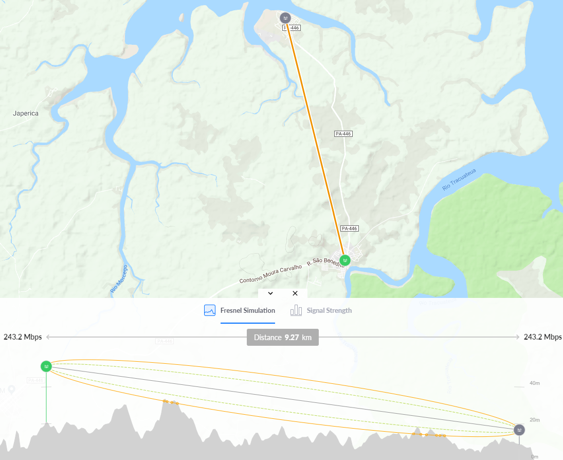

    18km é fácil, com visada qualquer torre pega a 30km fácil, seu problema é falta de visada então, e o fato de ter a antena 10m acima do chão é quem fará a diferença (Experimenta subir em cima do telhado pra ver se o celular não pega sinal melhor).
    Com 18km o problema não será o ganho da antena, e sim a altura dela. Na pior das hipóteses uma torre de 100m de altura resolve :-)
    É sério, pra 18km é só erguer antena.
    Se tem visada ok até a área urbana com torres, talvez o problema seja estar nas costas das setoriais, se for torre com só 2 setoriais de 120°, uma área fica sem cobertura da frente, aí sim o ganha da antena faz diferença, mas se tem setorial pra todo lado na torre (Se ver 4 então fecha os 360°) o negócio será erguer essa antena se não der sinal suficiente, tubo de 3" de 6m estaiado fica ok (5m pode só prender num palanque, sem nem estaio), pra 10-12m melhor subir pra tubo de 5", usa o teorema de Pitágoras (a²+b²=c² fica altura²+distancia² = comprimento do estaio²) pra calcular o tamanhos dos estaios com o tubo no chão, frente 2 e usa trator ou 3 peão pra subir o tubo, quando chegar na posição é só prender o 3º estaio. Vai R$ 400 em tubos se precisar colocar muito alto, mas as vezes é solução mais rápida que ir atrás de antena 21dBi (Que é longa, muita área exposta a vento, em cima de tubo de 5m as vezes já chacoalha bastante).

    Visada direta a 5 metros de altura, segundo o simulador do Ubitiqui.
    Vou testar, mas se não der certo pra VIVO, com certeza deve dar certo pra Claro, que fica a 9 Km.

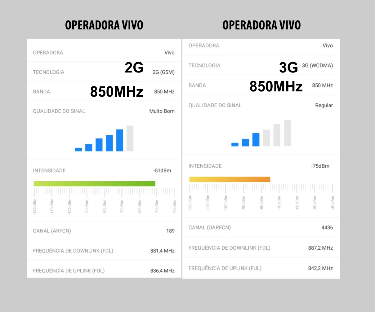

    Com celular comum LG A275 na rua sem antena, pegando a operadora vivo em 850mhz.
    Por observações a torre possui 3 módulos, e um deles aponta pra área que vou instalar a antena.
    Operadora VIVO em 850mhz
Nome:	         Capturar 1.PNG
Visualizações:	213
Tamanho: 	584,3 KB
    operado Claro em 900mhz
Nome:	         Capturar 12.PNG
Visualizações:	196
Tamanho: 	446,2 KB

    Amigo, se você tá pegando sinal com o LG A275 do lado de fora sem antena, se essa antena do kit não conseguir estabilizar esse sinal, ela está fora dessa faixa 850Mhz, pois tenho desse mesmo aparelho, e tem um local a 20 km em linha da torre da Tim que pega sinal também sem antena; e se eu ligar um pedaço de arame no cabo e conectar no aparelho, pega todas as barrinhas. Esse sinal de 850Mhz da Vivo é 2G, porque esse LG é apenas de frequência 2G.

    Pode ser também que, o aparelho da Aquário tenha vindo da loja configurado em outra frequência, e você terá que configurá-lo para obter frequência automática.

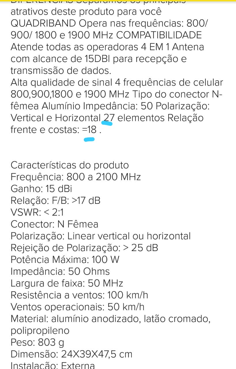

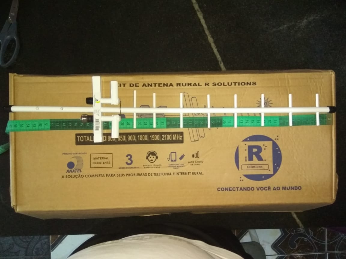

    Galera chegou a antena com o telefone. Sinceramente só decepção kkkkk
    Na descrição do produto mostra que a antena teria 27 elementos, mas a que veio só tem 8 elementos, além do que na caixa não fala o DB da antena. É uma antena fininha e não passa qualidade.
    E a marca que mandaram é uma tal de R Solutions....
    Vou devolver e pegar um Kit pra 850 Mhz de 17 db da aquário.

    Minha antena mais velha que diz ter 15dBi tem 1,5m, não 0,5m!
    Essa antena parece umas chinesas que comprei da DealExtreme prometendo 9 ou 13dBi, e pequenas assim, 40 ou 50cm, com o rabicho original de 50cm e em cima do carro as 2 davam menos sinal que se colocasse a antena original de 2dBi direto no telefone de mesa e usasse dentro do carro.
    Agora entendo porque vejo tanta gente postando na internet que testou antena de X dBi e não pega sinal em tal lugar, com esse tipo de antena não dá pra confiar em nenhum dado no telefone, realmente é melhor ir pessoalmente mais perto da torre e ver o que o telefone pega, sem antena externa.

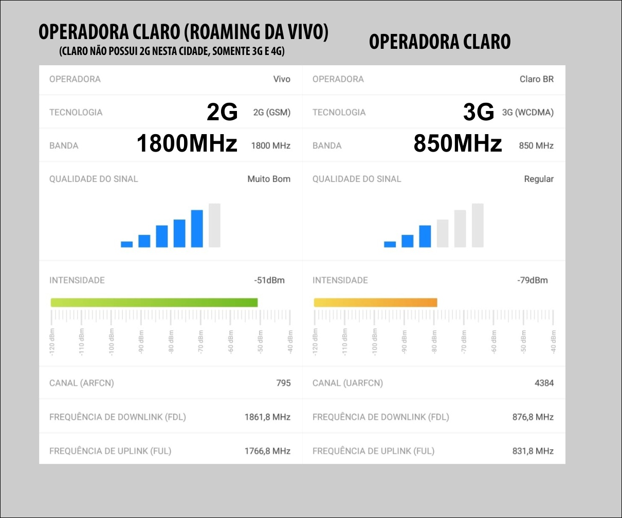

    Não se iluda com com informações do site da dona ANATEL, pois corre o risco de nem todas essas frequências estarem ativas. Você pega o seu telefone Aquário, leva na cidade onde tem sinal local da operadora, e vai testando cada frequência manualmente, e aquela que não der sinal no aparelho, é porque não está em funcionamento.
    Fiz isso.
    A Vivo funciona com 2G 2 3G em 850 mhz e 1800 Mhz.
    E a Claro não possui 2G no município de Primavera tá operando em roaming da VIVO em 1800Mhz também, e com 3G próprio em 850mhz
