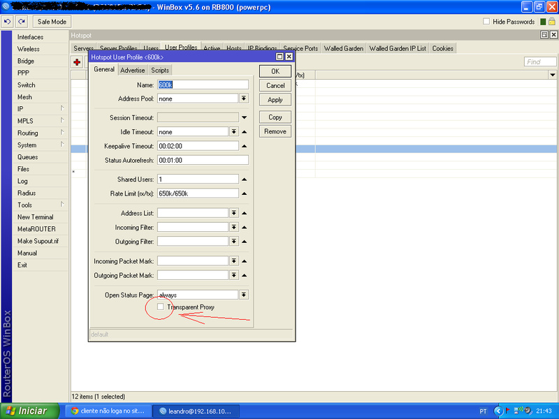

    Olá!
    Eu tive esse mesmo problema aqui também, e inclusive cheguei a perder dois clientes por causa dessa mudança mal planejada por parte da UNISEB. É vergonhoso ver que uma instituição de ensino que tem sua estrutura de ensino baseado no ensino a distancia, que usa a internet como unico meio de acesso ao material, não tenha se preoucupado em testar um sistema de forma satisfatória antes de colocar em produção.
    Bom, mas depois de quebrar muito a cabeça eu acabei conseguindo resolver o problema que eles criaram.
    É o seguinte: Por algum motivo o servidor deles não aceita que a conexão passe por servidor proxy. Portanto, caso use servidor proxy na sua rede, dê um jeito de fazer com que o cliente não passe mais pelo proxy.
    Caso não use proxy, mas use hotspot para fazer login, vá em IP/Hotspot/User Profile clique no Profile que esse cliente utiliza e desmarque a opção Transparente Proxy, conforme imagem anexa.
Nome:	         Transparent proxy.jpg
Visualizações:	238
Tamanho: 	133,2 KB
