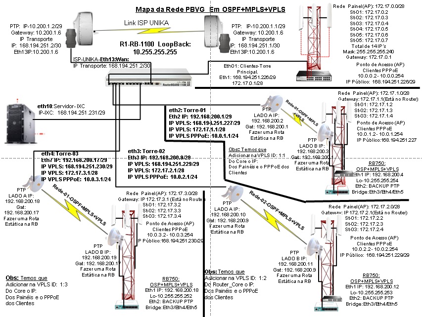

    d) Não esqueça de fazer todo desenho de sua rede bem como o Projeto.
Nome:	         MAPA DA REDE.jpg
Visualizações:	168
Tamanho: 	254,3 KB

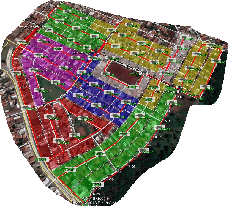

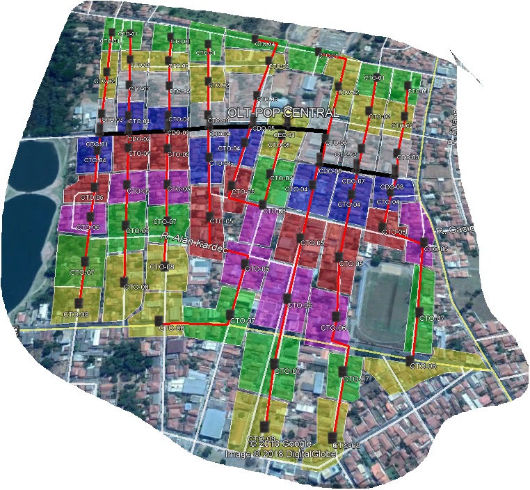

    Dependendo do Orçamento do via rádio entre direto em FTTH, iniciando com epon.
Nome:	         Projeto FTTH.jpg
Visualizações:	155
Tamanho: 	269,4 KB
ID:      	68633Clique na imagem para uma versão maior

    Essas são só explanações básicas, pois existem muito mais variáveis envolvida EM UM PROJETO DE PROVEDOR DE INTERNET.
