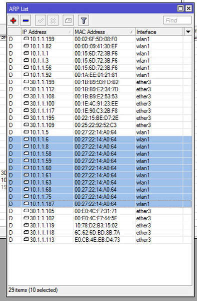

    Olá olhei hj em ARP List esta aparecendo da seguinte forma
    Veja Imagem:

    Alguem saberia explicar o que é isso?

    Olha amigo assim apenas vendo o screen-shot fica um pouco dificil de dar uma resposta exata, mas um chute seria que todos esses ip saem da mesma bridge sendo assim seu RouterOS MikroTik esta enchergando apenas o mac da bridge.
    obs: isso é apenas um chute eu estou me baseando em alguma experiencias que eu ja tive.

    esta faixa de ip 10.1.1.0/24 é um servidor DHCP do microtik esse mac é de um cliente so que fica aparecendo ips e sumindo ips como se estivesse conectando e desconectando...
    para que vc possa me ajudar qual mais informações seria necessário ou screen

    Veja bem caro amigo, caso a antena desse cliente esteja como cliente bridge e na ponta dela tenha uma switch que distribui para 10 maquinas na lista arp do servidor dhcp aparecera apenas 1 mac mais ips diferentes 1 para cada solicitação.

    Exato, e pelo Mac que esta aparecendo é um equipamento da ubiquiti.

    Isso mesmo! no meu aparece assim Também! http://cdn03.under-linux.org/images/icons/icon14.png

    ou pode que o ap cliente esteja em modo bridge, e varios computadores conectados no ap, dai surge esse monte de ip com o mesmo mac.

    Resolvi o problema dos mac duplicados no arp colocando em
    ip hotspot server address poll: None
    ip hotspot user profiles default address pool: None
    uma observação: Em ip hosts ainda continua aparencendo um ip com o mesmo mac estou verificando assim que achar a solução posto aqui. Flw a todos
