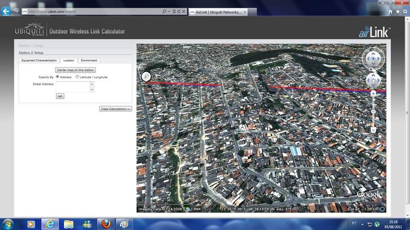

    Caro colega.
    Voce poderia dar mais detalhes sobre esse seu enlace. Voce cita q teve o zona de fresnel prejudicada, ate q ponto ela foi prejudicada, parcialmente ou totalmente. Se puder postar uma print do perfil de elevação do terreno para comparar com o que eu prettendo fechar.
    segue aki alguns detalhes do meu projeto que pretendo arriscar com as nanobridge m5
Nome:	         obstrução.jpg
Visualizações:	405
Tamanho: 	83,1 KB
ID:      	25491Clique na imagem para uma versão maior
Nome:	         obstrução1.jpg
Visualizações:	383
Tamanho: 	74,1 KB
    grato desde ja

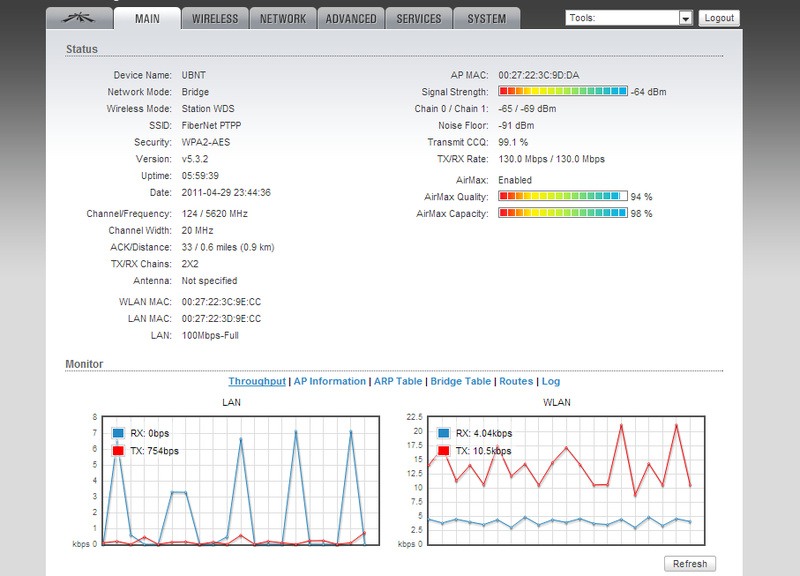

    Fechei oje um TPT aprox 1k sem visada. ta aqui pra vcs ver e opinar.
