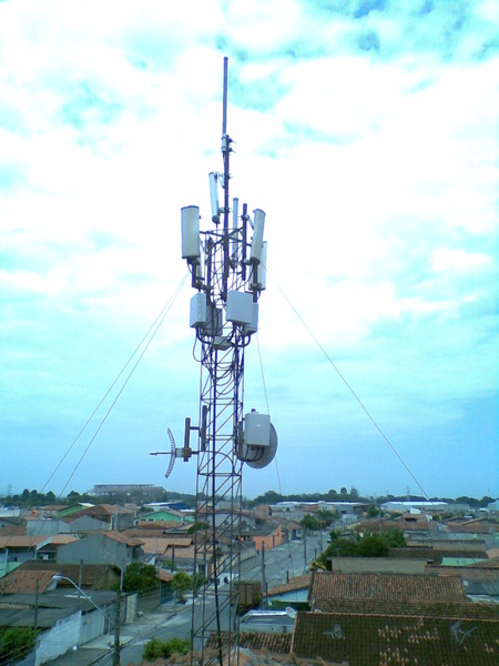

    Estou com uma foto aqui dessa torre nossa , se quiser eu te mando pra você avaliar , sei que não vai adiantar muito porque
    sem as informações que você precisa não tem como você me ajudar !

    Amigo nao e por nada, mais acho que é muita antena, pra pouca torre..Ja começa tirando a omni, so ai ja vai melhorar consideravelmente.. Faça mais torres direciona clientes em setores menores..,
    Procura aqui no forum uma acessória, sai caro no começo, mais no final e lucro na certa.
    Sucesso ai..

    Pergunta basica
    é so esta torre que vcs tem?
    Em 2.4 na melhor das hipoteses vc passa no maximo 2 a 3 mbps por rede
    um monte de painel + uma omni na mesma torre? Acho que o seu problema é a propria torre
    imagina que cada canal suporte 3 mbps
    o canal 1 entope o 1,2,3
    o canal 6 entope o 4, 5, 6, 7, 8
    O canal 11 entope o 9, 10, 11, 12, 13
    ja imaginou a bateção de canal que esta esta torre?
    No horario critico observe o trafego de cada rede desta torre, o trafego de cada cartao
