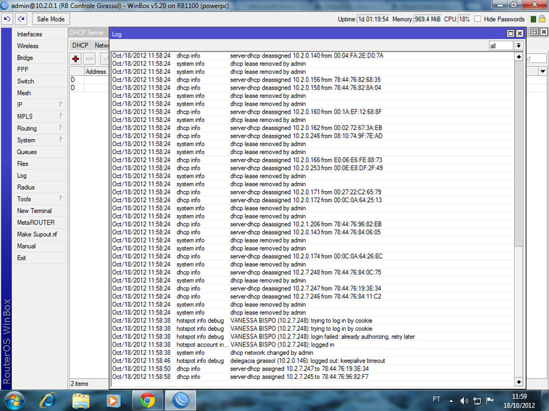

    Padrão Problema estranho, e aparentemente sem solução.
    Já tem 5 dias que esse problema apareceu nos log da minha rb 1100, fica o tempo inteiro derrubando e conectando os clientes no dhcp serve. Eu sempre usei pppoe e hotspot na mesma interface nunca me deram problema, uso também o mk-auth. Se alguém já passou por isso por favor me ajudem já não sei o que fazer mais.
    Vejam a imagem.Clique na imagem para uma versão maior

    DHCP Leases removed by admin, é como se você tivesse removendo os DHCP Leses manualmente.

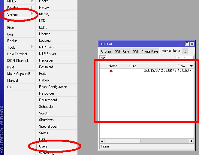

    Eu tenho certeza que alguem descobriu sua senha e está te sacaneando, veja esta figura e verifique se existe mais de uma pessoa conectada em seu mikrotick:
    Como resolver, mude a senha de seu mikrotik, bote outro nome, e outra senha.
    Obrigado pela resposta amigo, acabei de mudar a senha, mas o problema persiste. Só pode ser problema na rb 1100.

    Tenta limpar, o DHCP LEASES, a tabela ARP, e o Pool, e reinicia a routerboard, verifica se o problema ainda continua, no provedor aqui sempre aconteçia isso sempre, e sempre era no omputador do cliente, pode verificar pode ser um vírus em sua rede que pode estar afetando as configurações da conexão de rede dos seus clientes! abraço!

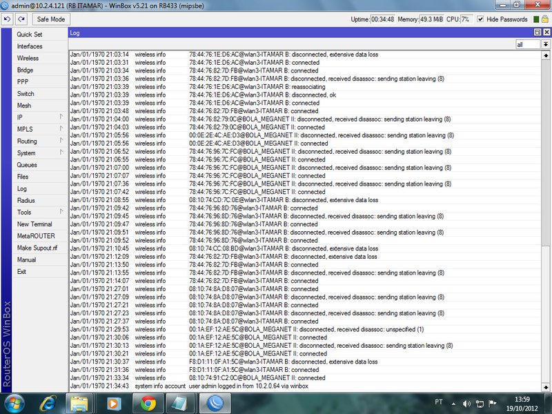

    Amigo muito obrigado pelas respostas. Mas descobri que os problemas são maiores, rsrsrrs, todas as minhas rbs que estão nas torre como bridge pra distribuir o sinal apresentam esse ero no log (veja na imagem), então o problema ta na rede.
    O que será?????Clique na imagem para uma versão maior

    Amigo isso pode ser bug da versão 5.20.
    Abs.
    Cool Re: Problema estranho, e aparentemente sem solução.
    Amigo verifica quanto tempo um endereço ip permanece com o cliente pode ser que esse tempo está curto demais e acaba não reservando o mesmo ip para o cliente, lá nas configurações do dhcp server em LEASE TIME veja quanto tempo está determinado a reserva de um ip. No meu caso aqui deixo por 3 dias o ip reservado para o cliente se não for isso acredito que seja bug, recomendo re-instalar o MK-OS por net-install porque por atualização .npk pode não resolver
    "só Jesus salva, control b "e" control "s" fazem backup"
    Padrão Re: Problema estranho, e aparentemente sem solução.
    Amigo vc atualizou recentemente a versao? se tiver faz um downgrade
    Ja passei por isso, seguinte creio eu que deva ter atualizado a rb das torres, quando fiz isso usando um 433ah e cartoes r52h, nao sei o motivo mais ela so derrubava clientes e as vezes ninguem achava a rede.
    Coloque a versao 3.30 nas rbs wireless que 100% acabará seus problemas.
