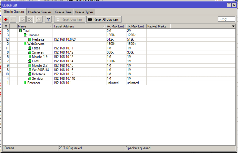

Preciso montar o controle de banda da seguinte forma:
0 - Uma classe Total de 2M/2M (pai)
2 - Uma filha dessa classe para o servidores (reserva de banda)
4 - 11 Varias filhas dessa classe filha para cada servidor
3 - Uma classe filha para os Usuários
12 - Uma classe filha para toda a rede.
Na imagem dá pra visualizar melhor:
Nome:	         htbv.png
Visualizações:	299
Tamanho: 	251,3 KB
O que ocorre é que somente a primeira filha (observem a ordem, a número 2) e suas sub-classes é que funcionam.
Na 3 (Usuários) não controla a banda. Quando mudo essa ordem (arrasto a 3 para o lugar da 2) a que passa a funcionar é a outra.
Dessa forma, somente tenho sempre a primeira filha funcionando.
Vi sugestões de usar queue tree e marcar pacotes, mas queria usar a simple queue mesmo, visto que tenho os IPs a serem usados.
