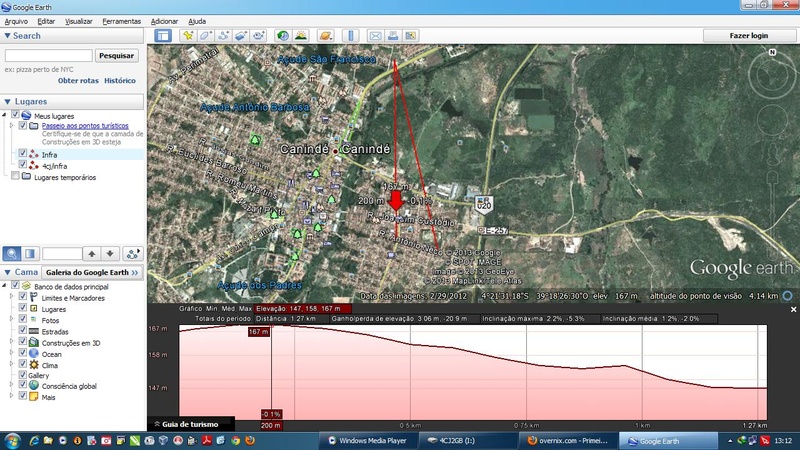

    PONTO A 15m ap
    * onde tem a ceta vermelha tem uma arvore enorme tampando minha visão

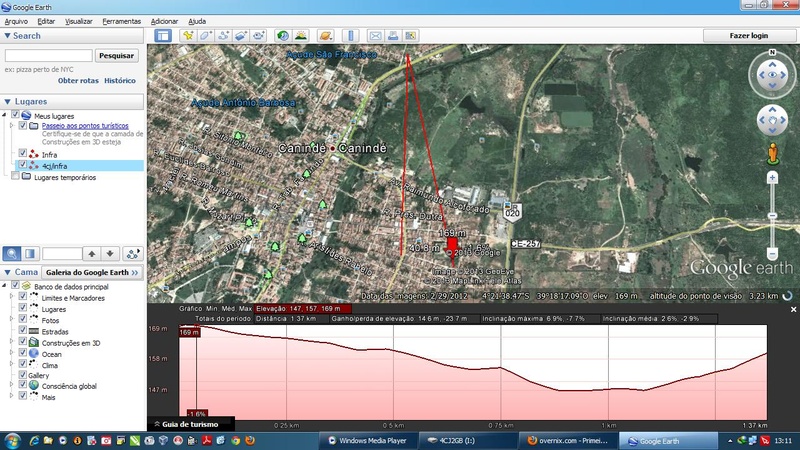

    PONTO B 26M ap
    La no cliente posso colocar ate 10 Metros
    como devo preceder nessas sefuintes situação?
    Ponto A minhas Casa
Nome:	         4cj-Infra.jpg
Visualizações:	346
Tamanho: 	178,7 KB
    Ponto B torre de repetição
Nome:	         Torre-Infra.jpg
Visualizações:	399
Tamanho: 	176,7 KB

    Se tiver visada, bota a Nanobridge como Station + WDS e o NanoStation m5 16DBI como cliente, fica show de bola.
    Vlw.
    Padrão Re: Duvida sobre Nanobridge 22, Nanoloco ou NanoStation M5 como AP no Enlace ? Opiniões Amigos ...
    NanoStation como AP pois tem maior abertura. O Nano loco parece que também tem uns 45º de abertura, então fica parecido nesse aspecto.
    A
    Nanobridge é que não recomendo de AP pela abertura menor, dificulta um pouco pra alinhar.
    Se quiser fazer com o NS como AP e o Loco como cliente tem que funcionar.
    Não consegui ver bem como estão as duas opções de instalação, mas acho que o ponto B tem mais chance de dar certo.

    para não arriscar gastar didin de bob vai de mais forte.pois vc tem uma barreira,porem tem se analizar o posicionamente real da arvore,se bem na frente do link e proximo de um dos ponto(tipo uns metros) acho q fica dificil ate com potencia alta.
    Sem visada e fresnel limpos esqueça 5.8. Para ter sucesso sem visada só com ubnt 900mhz.
