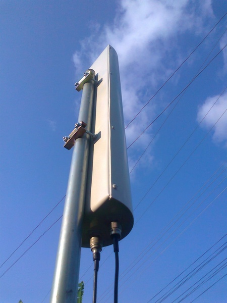

    1° nao posso gastar tanto então vi aqui no forum sobre a antena dupla polaridade para o rocket essa antena amy-9m o que ficaria mais barato, procurei aqui no brasil e não achei então quero a opnião de vcs sobre uma outra de celular que achei no ML que é dupla polaridade como se fosse um painel setorial mas com duas entradas de antenas uma para o modem 3g e outra para celular desses rural segue uma foto o link do mercado livre.
    http://produto.mercadolivre.com.br/M...M#questionText
    então galera preciso saber se essa antena serviria para trabalhar com o rocket 900 em dupla polarização assim ficaria mais em conta e mais facil a instalação tbm.

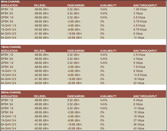

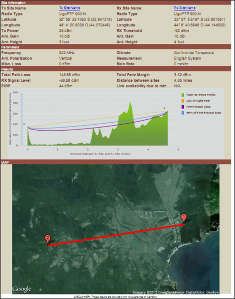

    2º poderia analisar essas informaçãoes do lingo wave para saber se eu vou ter sucesso na instalação segue o anexo. o morro da imagem ta muito alto mais ele é mais suavel na realidade e tem uns 5km de baixada plana só um morro no meio e a recptora vai ficar no morro mais baixo atrás desse que tem no meio do link.
    entao gostaria da opniao dos mestres do under para dar uma sugestão e se poder dizer quais antenas baratinhas pra usar com o rocket pq as da hyperlink nao dá.

    amigo vc acha que com essa antena eu consigo fechar os 9km? outra coisa teria que usar o nanoloco invés do rocket
    ai a pergunta vou conseguir passar uma velocidade boa tipo uns 20mb sem ser full duplex, usando essa antena passiva eu vou poder usar protocolo 2x2 agora se eu usar a saida externa com uma antena nao vai dar pra usar estou certo?
    Padrão Re: rocket m9 com antena celuar dupla polaridade será que funciona? será que consigo fazer esse link com 9km
    Acho melhor você ler novamente o anuncio no Mercado Livre fião. Lá diz que da pros agroboy do interior usa 2 celular ao mesmo tempo e não que é pra usa com Rocket M900. Com esse não vira não. Tem que usa o 2 pares de Rocket M900 + UBIQUITI AIRMAX ANTENA AMY-9M16 YAGI 900MHZ DUAL POLARIZ. ai sim pode ser que feche o link. Blz
    ata mas eu achei que pudesse pelo fato dos rocket 900mhz trabalhar na mesma frequencia dos celulares ou parecida,
    até li aqui no forum que já utilizaram antenas de celular da aquario com os rockets é possivel mesmo?.

    Não seria melhor colocar uma estação repetidora no topo do morro mais alto? Você conseguiria fechar o enlace com dois pares de nano bridge passando bem mais banda que com equipamento em 900mhz.

    amigo ficaria bom mas o problema é tenho medo do pessoal roubar pq tem caçador na região e nao mora ninguem no morro se roubarem ai to no sal.
