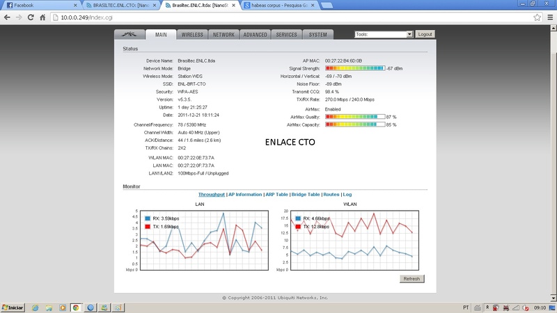

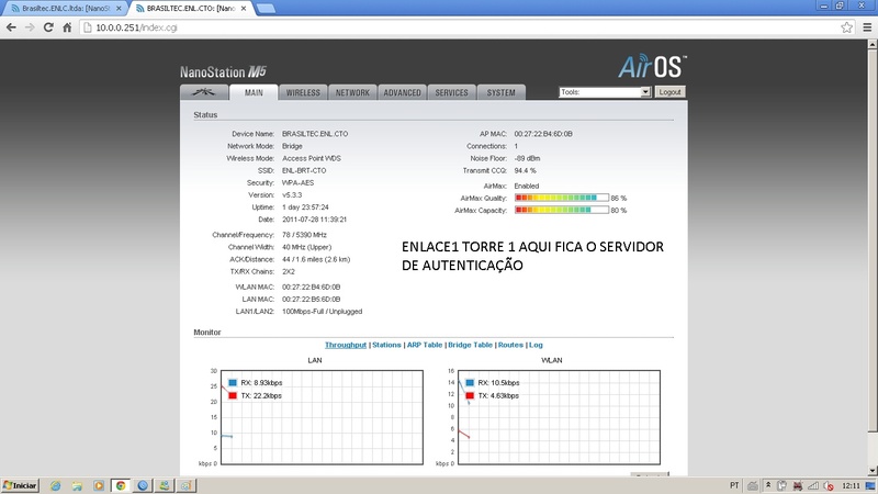

    Boa tarde amigos, tenho um enlace entre dois rádios nanoM5, o enlace1 está como Access point WDS e manda a internet para o enlace2 que está como stationWDS e ele está conectados ao enlace1 onde fica o servidor de autenticação, o enlace2 está em uma torre com nanoM5 e M2 que estão como ap e todos conectados a um switch porém os clientes que estão conectados na torre onde está o enlace2 não estão conectando a internet.Já troquei de rádio, fonte, cabo, porta lan e nada resolvido.Alguém tem alguma solução??
Nome:	         CTO.jpg
Visualizações:	206
Tamanho: 	79,6 KB
ID:      	40519Clique na imagem para uma versão maior
Nome:	         GCU.jpg
Visualizações:	157
Tamanho: 	73,7 KB

    Padrão Re: Enlace conectados só que não autentica
    Citação Postado originalmente por AlefSS Ver Post
Nome:	         CTO.jpg
Visualizações:	206
Tamanho: 	79,6 KB
    AGRADEÇO A QUALQUER INFORMAÇÃO E AJUDA.
    como esta configurado a rede neste equipamentos, Bridge ou Router?
    Bridge
    Jul 2011
    Criciuma/SC
    1.923
    3
    Bridge
    Qual o IP das Bridges?
    Vc consegue pingar o Gateway da sua rede?
    Enlace1 10.0.0.251 enlace2 10.0.0.249
    Jul 2011
    Criciuma/SC
    1.923
    3
    Consegue pingar o Gateway da rede?
    Qual tipo de autenticacao vc esta usando, pppoe ou hotspot?
    Como pinga o gateway? uso pppoe.
    Jul 2011
    Criciuma/SC
    1.923
    3
    vc usa uma rb para fazer autenticacao? esta rb usa radius ou esta fazendo direto na rb?
    tenta pingas a rb central que esta concentrando seus clientes
    Tente como o amigo acima disse, dê um ping do seu Servidor para a outra ponta do enlace, os gateway´s dos Nanos (enlaces) terão que ser o seu servidor, tenho aqui uma estrutura igual a sua e passando PPPoe normal, e outra usando um par de Sextant para enlace e também funcionando numa boa.
    Verifique suas configurações, você fez o nat da interface local que você repassa a autenticação para os clientes? se possivel nos manda alguns prints com as conf que você está usando para que possamos lhe dá uma melhor assistência qualquer coisa estáremos aqui para lhe ajudar meu amigo, forte abraço a todos os parceiros do under.
    Voce criou um PPPoe Server para interface desse link?
