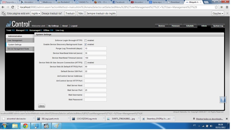

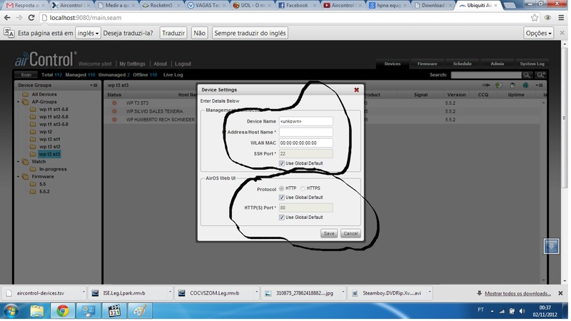

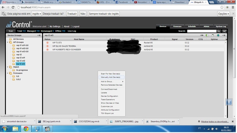

    aircontrol > clica em add new device
Nome:	         aircontrol.jpg
Visualizações:	298
Tamanho: 	87,1 KB
    e ....
Nome:	         aircontrol2.jpg
Visualizações:	320
Tamanho: 	88,9 KB
    ou
Nome:	         aircontrol3.jpg
Visualizações:	212
Tamanho: 	90,8 KB
    Duvidas ? só perguntar
