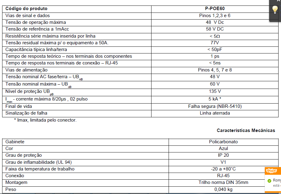

    Padrão Re: Protetor de Surto RJ45
    @wala, entendi como funciona agora, mas igual o @rubem falou para POE fica mais complicado, sera que esse da MTM (http://mtm.ind.br/produtos/sinal/telecom/index.html) vai ter um melhor rendimento com POE, no caso para somente o aterramento do cabo blindado, sera que se eu aterrar o inicio do cabo e o final isso me daria uma segurança maior?
    A especificação do protetor de surto segue abaixo.
Nome:	         poe-60.png
Visualizações:	769
Tamanho: 	61,2 KB

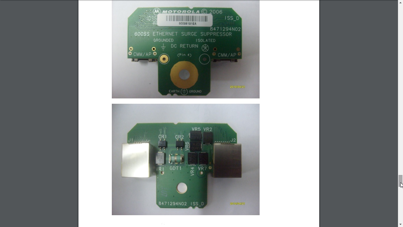

    Achei uma foto do da motorola do outro lado
Nome:	         600ss.jpg
Visualizações:	432
Tamanho: 	107,4 KB

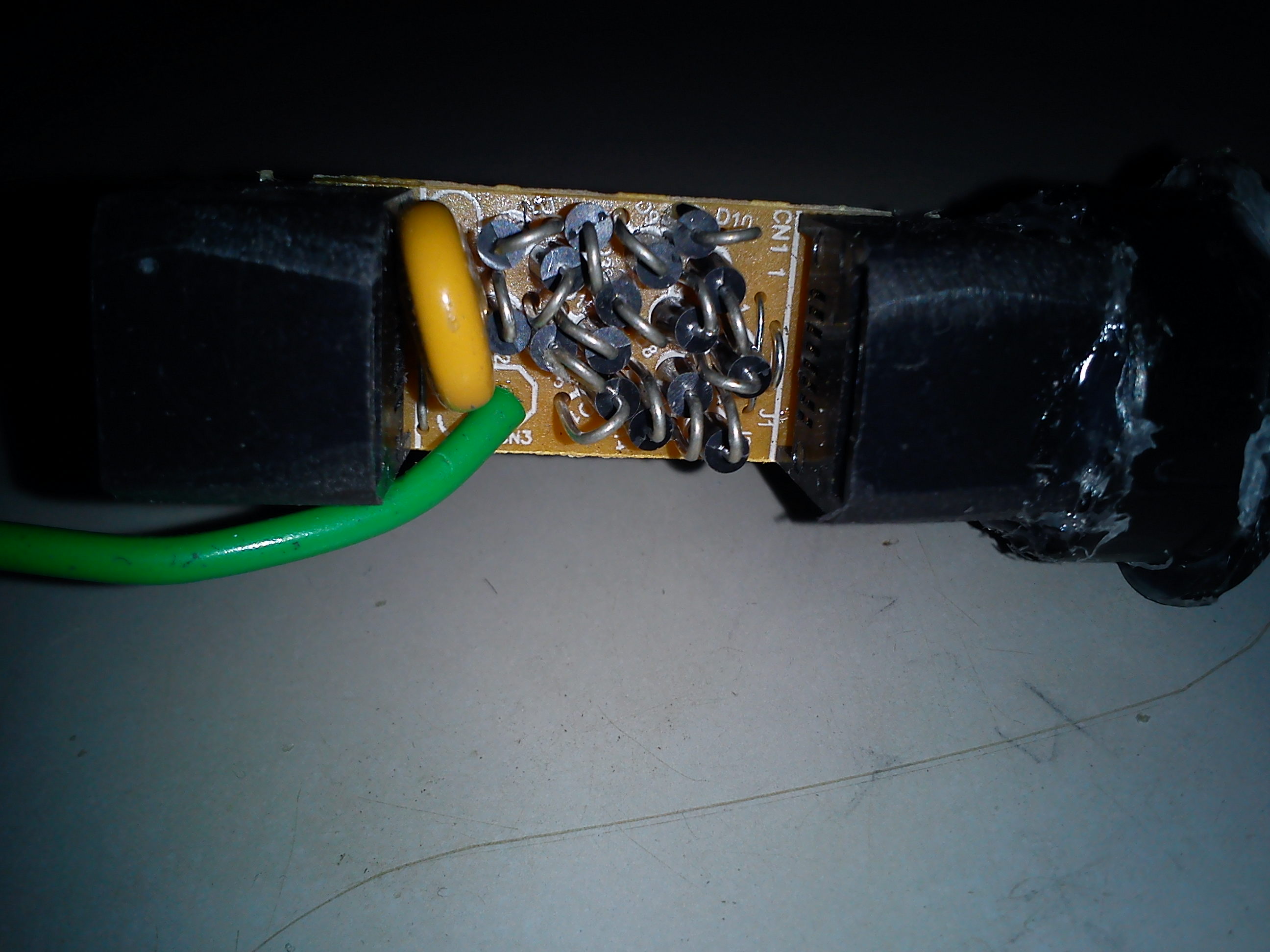

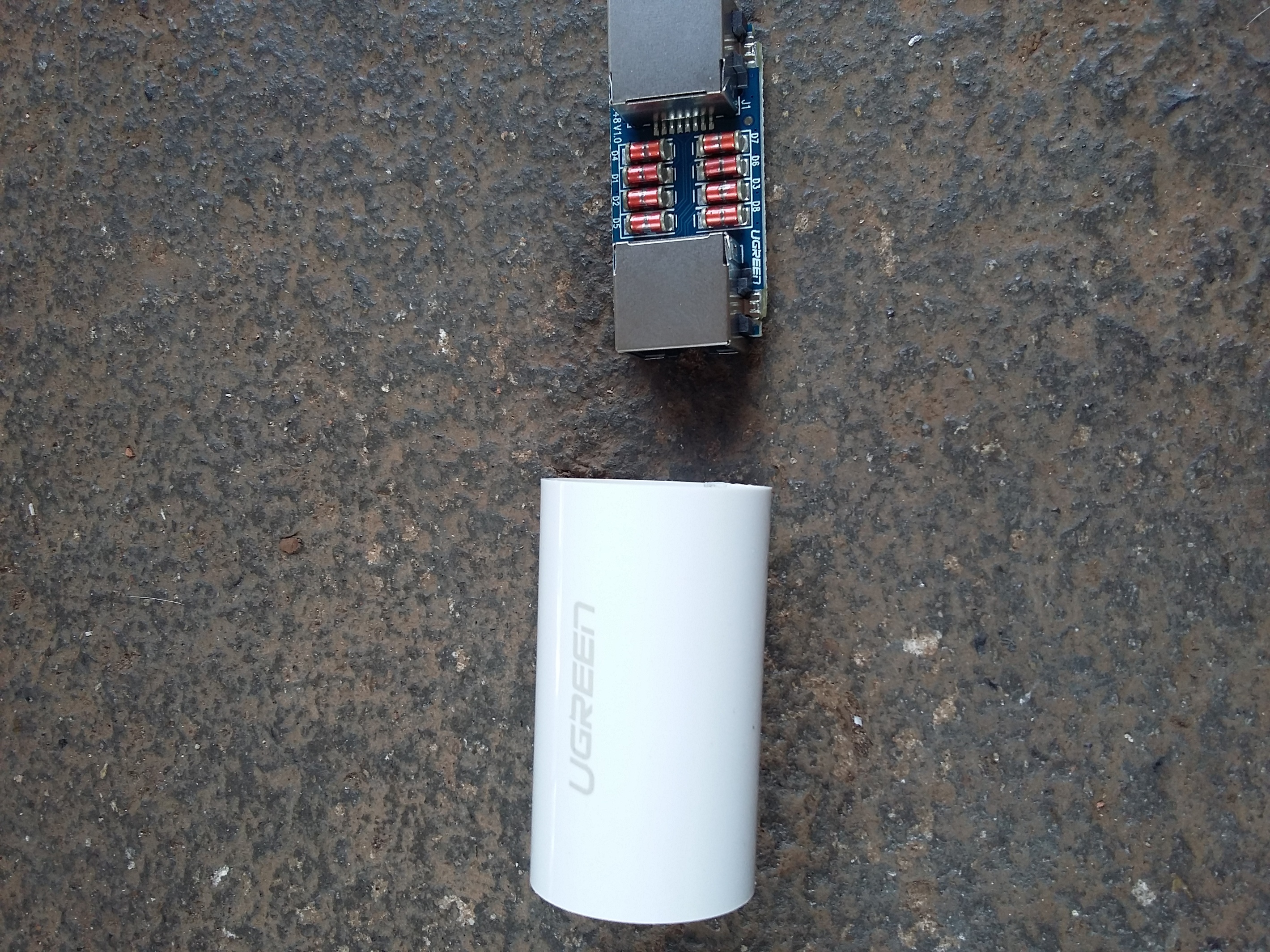

    Esse e uma foto daquele da deltaglobal que tinha comentado com vc por 18 reais comprei um e tirei uma foto de dentro dele.
Nome:	         DSC00007.jpg
Visualizações:	401
Tamanho: 	402,1 KB

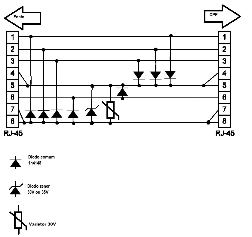

    Essa da DeltaGlobal é gigabit? Não lembro dos detalhes.
    Se for, é uma ponte retificadora de 4 diodos pra cada par de dados (Tem 16 diodos), debaixo daquele amarelinho na esquerda está marcado VR na placa? Se sim, é um varistor, provavelmente os 16 diodos jogam o excesso de tensão pra ele dissipar, e o negativo disso está ligado no fio verde do aterramento.
    Pelo preço dos diodos e do varistor, não é caro fazer isso.
    Seria isso mas sem o zener, e pra gigabit (Esse desenho é pra 100M com POE)
Nome:	         surge4.jpg
Visualizações:	502
Tamanho: 	79,0 KB
    O da Motorola tem o CR1 e CR2 como pontes retificadoras, uma em cada par de dados (1 e 2, 3 e 6), cada ponte dessa equivale a 4 diodos. Em situação normal, os pinos tem menos de 0,7V, então não tem nada circulando rumo ao centelhador ou varistor. Só quando há alta tensão no cabo é que eles atuam.
    Ele manda a tensão de uma ponte pro varistor VR1, e a do outro parece que vai pro VR6. Ao mesmo tempo que está ligado do centelhador duplo no centro (Cada lado do varistor numa polaridade, e o centro no aterramento)
    Aí parece que cada pino de dados está ligado em um varistor, VR2, VR4, VR5 e VR7, que no outro lado vai pro terra. Ou seja, o varistor segura (Joga pro terra) uns picos enquanto a ponte retificadora manda a alta tensão pro centelhador dissipar (Na forma de centelha dentro do gás)
    Não é um circuito muito complexo. Se fosse pra ser ótimo ia usar polyswitch ao invés de varistor, e talvez teria 2 centelhadores. E teria alguma coisa em série, tipo PTC, ou algum outro protetor polimérico parente do polyswitch (Tem produto tipo "polysurg"), aí sim justificaria custar R$ 185 cada.
    Parece que pra americano tá OK pagar US$ 99 por um ePmP e US$ 35 pelo protetor, sai mais que o dobro de Nanostation Loco (US$ 45) + Protetor Ubiquiti (US$ 13).
    Sinceramente não vejo motivo pra esse da Motorola custar muito mais que os UBNT e cia de R$ 80 no ML (Com NFE e tudo), varistor SMD é barato, ponte retificadora também, e tem só 1 centelhador duplo (O da Ubiquiti tem 4). Parece que é caro pela marca, por falta de demanda ele não tem produção grande e sai caro.
    Da Motorola eu esperava mais.

    Esse da motorola e antigo tambem de 2006 pra epoca nem existia os da ubnt e muitos fabricado hoje e sem concorrencia o preço era salgado mais hoje em dia manter o valor e absurdo mesmo.
    No deltaglobal, sim ta escrito v1 de varistor e ele e 100mbps pelo o que consta no anuncio do vendedor, e o preço de 18 reais achei barato http://produto.mercadolivre.com.br/M...-lan-dados-_JM
    Acho que eles fazem com 2 diodos por fio mesmo, tanto pela imagem, como pela descrição no anúncio do ML:
    Descrição: - rede 10/100 com proteção rede GIGA
    Desse jeito ele roda em rede giga, mas também em POE. Não protege perfeito caso tenha alta tensão na alimentação (Não sei o quanto isso é comum, é raro ver UBNT com o z1212 queimado) mas suporte 100M POE e também rede gigabit.
    Eu tô com tanta dificuldade pra comprar componentes (Ebay leva meses e é taxado, no brasil poucas lojas tem preço bom) que se fosse montar isso acho que ia chegar bem perto desses R$ 18, isso é um preço ótimo.

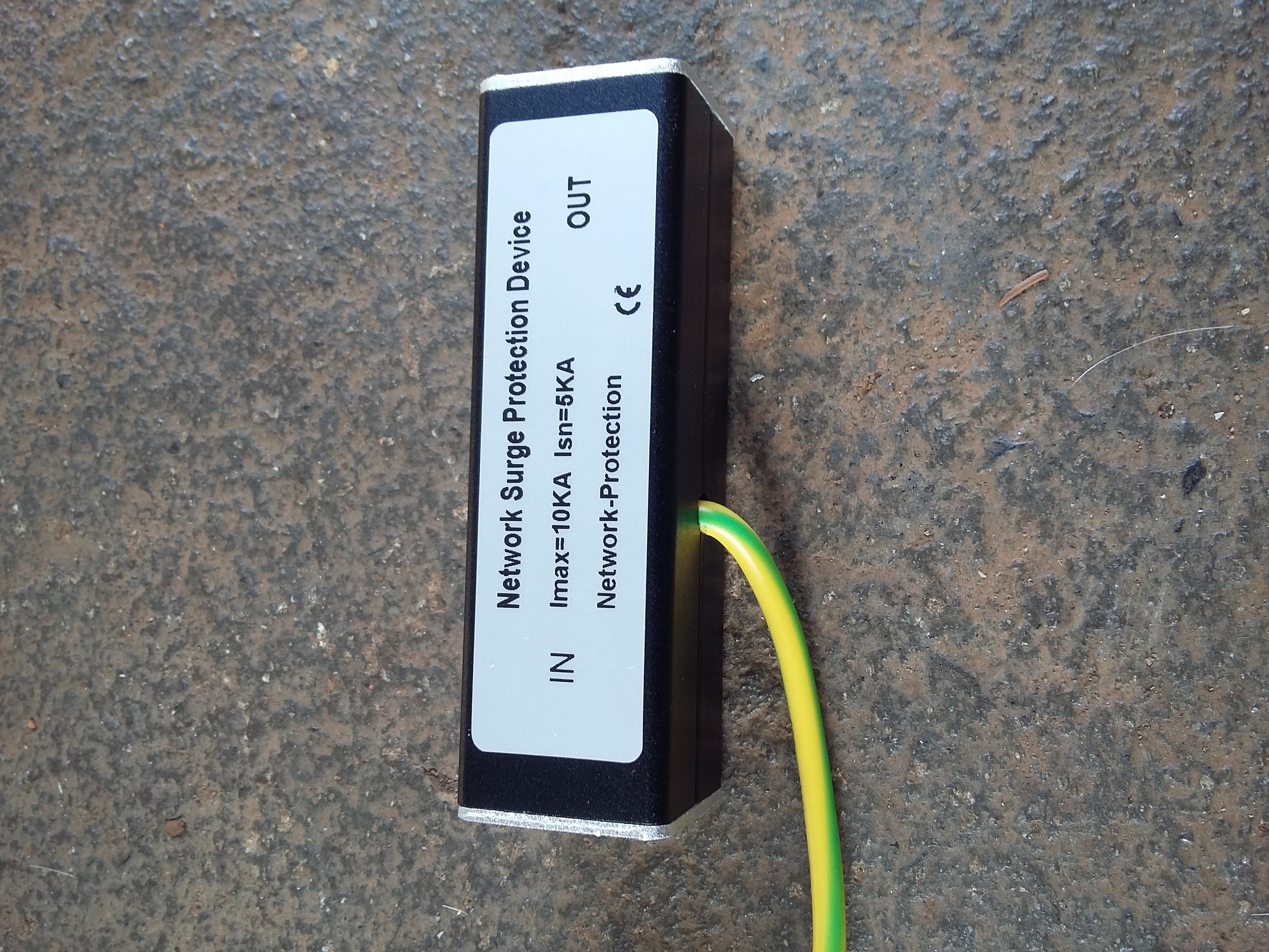

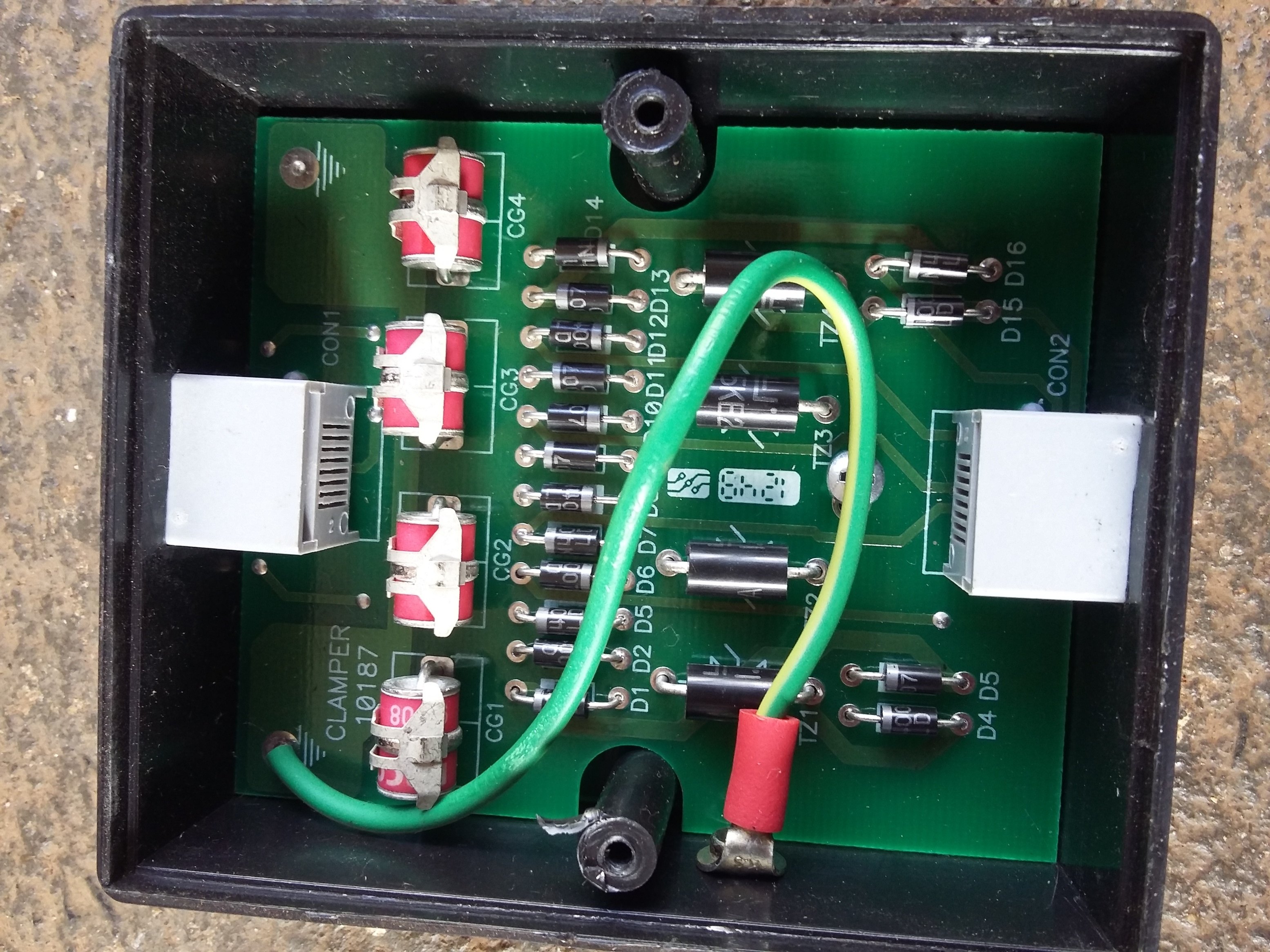

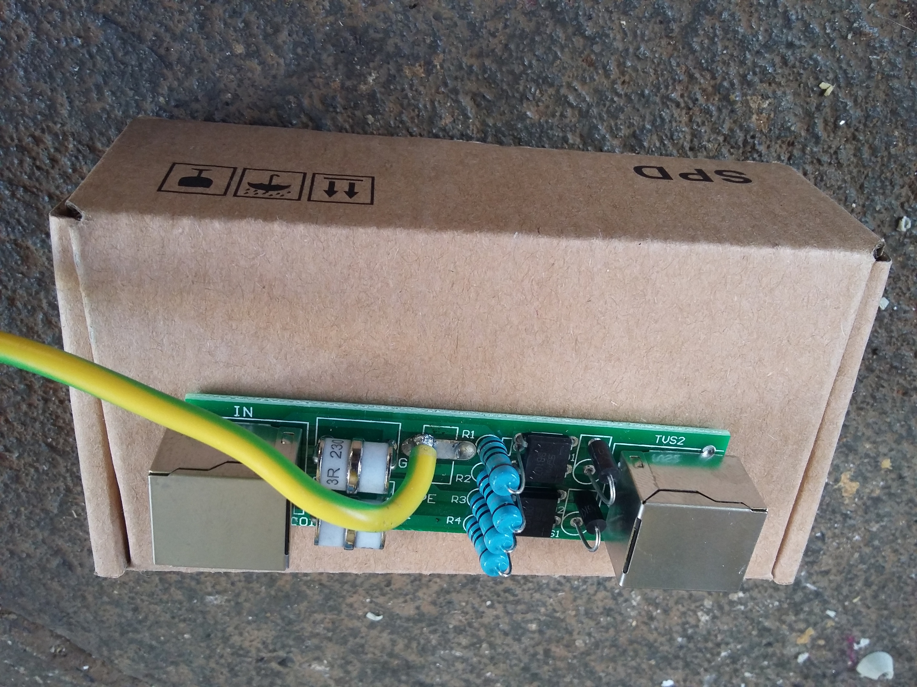

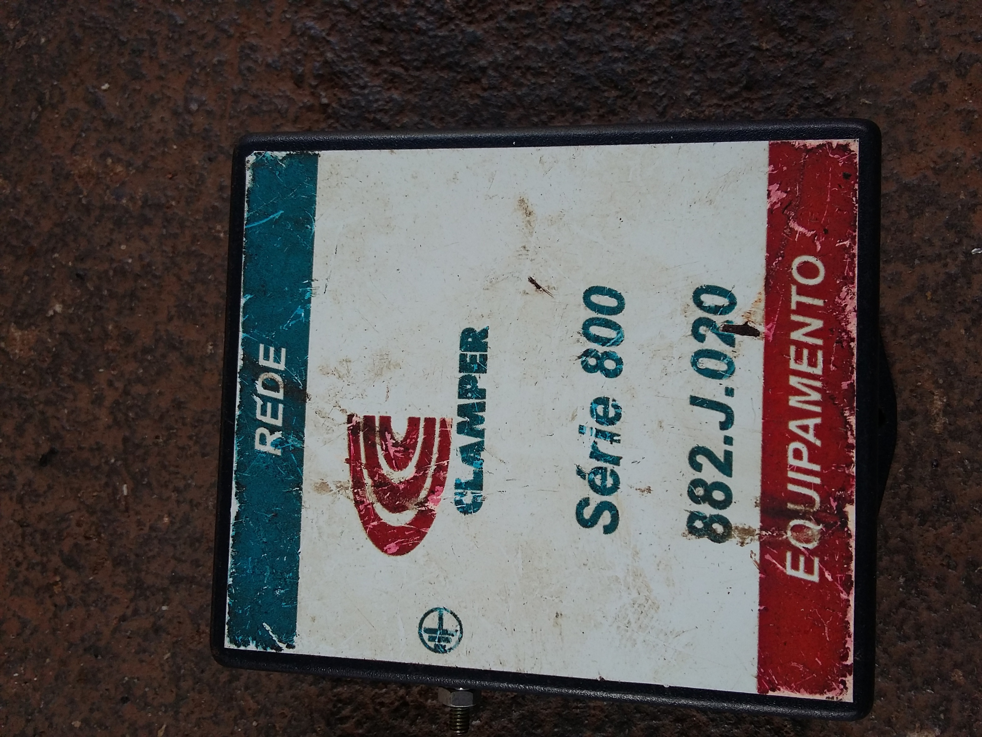

    Mais uns protetor de surtos Clique na imagem para uma versão maior
Nome:	         20180411_142444.jpg
Visualizações:	306
Tamanho: 	1,92 MB
ID:      	68350Clique na imagem para uma versão maior
Nome:	         20180412_121521.jpg
Visualizações:	287
Tamanho: 	1,95 MB
Nome:	         20180412_121329.jpg
Visualizações:	228
Tamanho: 	1,88 MB
ID:      	68352Clique na imagem para uma versão maior
Nome:	         20180412_121753.jpg
Visualizações:	257
Tamanho: 	1,90 MB
    Esse ultimo não tem aterramento Clique na imagem para uma versão maior
Nome:	         20180412_121351.jpg
Visualizações:	246
Tamanho: 	1,98 MB
