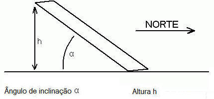

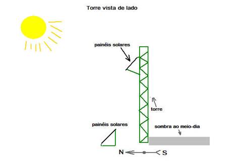

    Inclinação para painéis de 80W.
    http://bmail.uol.com.br/content_id?m...8&folder=INBOX
    41º 80cm
    http://bmail.uol.com.br/content_id?m...0&folder=INBOX
    Se fui útil...não esqueça de agradecer!
    Abraços!

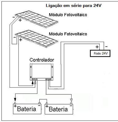

    Padrão Re: Rocket5 com painel solar em série ou paralelo?
    Nemer segue aqui uma ilustração humilde, mandas bala dessa forma que fica show!
    Abraços André Gonzaga!

Nome:	         Inclinacao.jpg
Visualizações:	406
Tamanho: 	11,8 KB
    anglo de inclinação...41º - altura 80cm

    Otimo ilustração. Valeu
