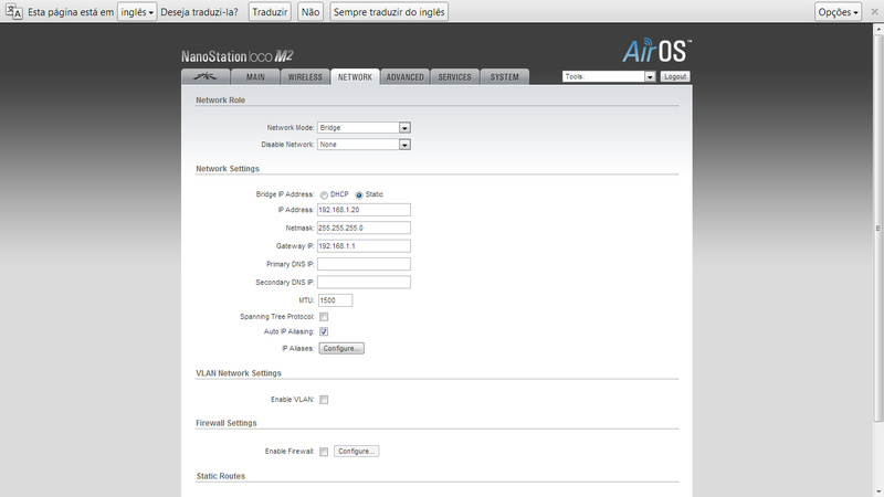

    Ola pessoal.
    tenho um grande problema aqui.
    ja tentei varias maneiras conectar esses dois aparelhos, mas não consigo.
    Preciso de ajuda de algum de vcs ai para me auxiliar ou dar uma dica quente de como fazer esses dois aparelhos a facionar juntos.
    A internet daqui sai de um modem d-link 2640. > dai vai pra esse Nanostation loco m2 (fotos em anexo), com configuração como esta no exemplo, dai ela tem conectada outra nanostation q esta a uns ~800. ta funcionando normal as duas.
    mas não consigo fazer funcionar a tp-link tl-wa5210g
    alguem tem alguma ideia do que posso fazer para configura-la.
    desde ja obrigado.

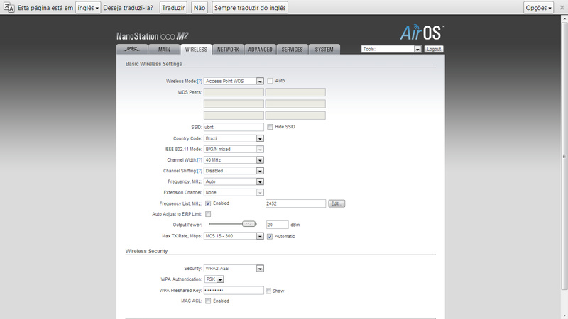

    Padrão Re: Mandar sinal da NanoStation Loco M2 pra um TP-Link TL-WA5210G
    Boa Tarde , desativa o AirMax no nanostation m2 e tenta conectar Tp-link !
    Citação Postado originalmente por RafahH Ver Post
    se eu desativar esse airmax, vai interferir alguma coisa na outra antena nanostation m2 que tem liga nesta?
    Sim Voce deve desligar o AirMax nos dois nano m2 e tambem mudar Channel Width: para 20mhz nas duas ,ai sim o tp-link funcionaria
    ola.
    fiz as alterações e mesmo assim não consigo conectar a maldita tp-link no nanostation.. eu num sei oq pode ta acontecendo...
    qual a maneira correta de configurar a tp-link wa5210g
    quais modos. ap; ap cliente router; ap cliente
    eu num sei mais oq faço com essa antena...
