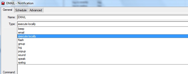

    fiz conforme acima mas nao estou recebendo os emails, o que pode ser?
    coloquei em nitoficaçoes tipo=execute locally pois nao tem remoto, Clique na imagem para uma versão maior

    Padrão Re: Dude enviando email para o gmail!!! Simples
    Citação Postado originalmente por tamanho Ver Post

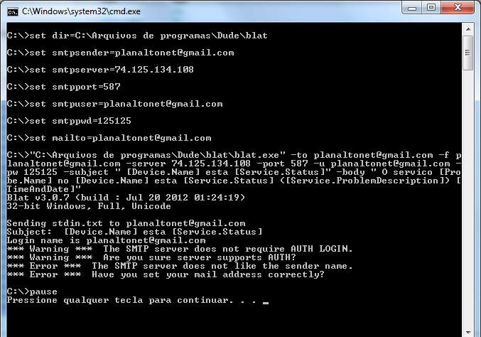

    Verifica o local da pasta se esta correto de acordo com o comando , e verifique as informações do email se esta correta, se quiser verificar qual o erro que esta dando no Blat, edite o arquivo emailblat.cmd, na ultima linha da um ENTER e escreva "pause" sem as aspas e salve o arquivo e manda testa pelo dude novamente e ele vai lhe informar o erro.

    veja a tela de erro
    veja a tela de erro
    fiz o teste aki com seu usuario e senha, verifiquei que seu e-mail alem da senha comum ela tem outra senha de confirmação, por isso nao ta indo, ou vc cria outro e-mail só com a senha comum, ou tira a segurança do seu e-mail. ai fica ao seu criterio, mas as configurações estao certinhas so seu e-mail que esta bloqueando.

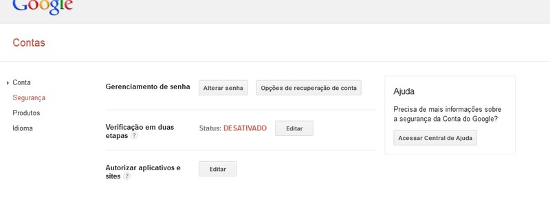

    como tiro essa senha de segurança, ao criar nao lembro de ter optado por ela
    entra nesse link e desativa verificação em duas etapas.
    https://www.google.com/settings/security?hl=pt_BR
    como podem observar ja esta como DESATIVADO
    tem alguma outra coisa no seu e-mail, criei um e-mail pra testar foi normal, se quiser usar e so trocar a senha
