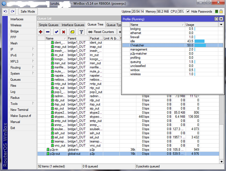

    Tudo roda normalmente, porem vez em quando intermitentemente e o processamento de minhas RBs sobe para 80 a 100%, ai trava tudo.
    Verificando uma a uma ali em tools> profile o consumo de "l7-matcher" sobe para 70, 80, até 90

    É isso que imaguino, não consegue verificar oque esta se passando então aumenta o processamento pois nem consegue ver qual banda esta consuminido, eu queria bloquear oque não esta sendo registrado. mas bloquear oque, como monitorar isso?
    Aqui não tem nada de p2p, pois é uma empresa, só tem coisas instaladas para rodar o sistema de automação.
    Quando aquele l7-matcher chega aos 50 o processamento sobe muito.
    Eu queria bloquear oque não esta sendo registrado. mas bloquear oque, como monitorar isso?
Nome:	         morro.jpg
Visualizações:	144
Tamanho: 	279,7 KB
