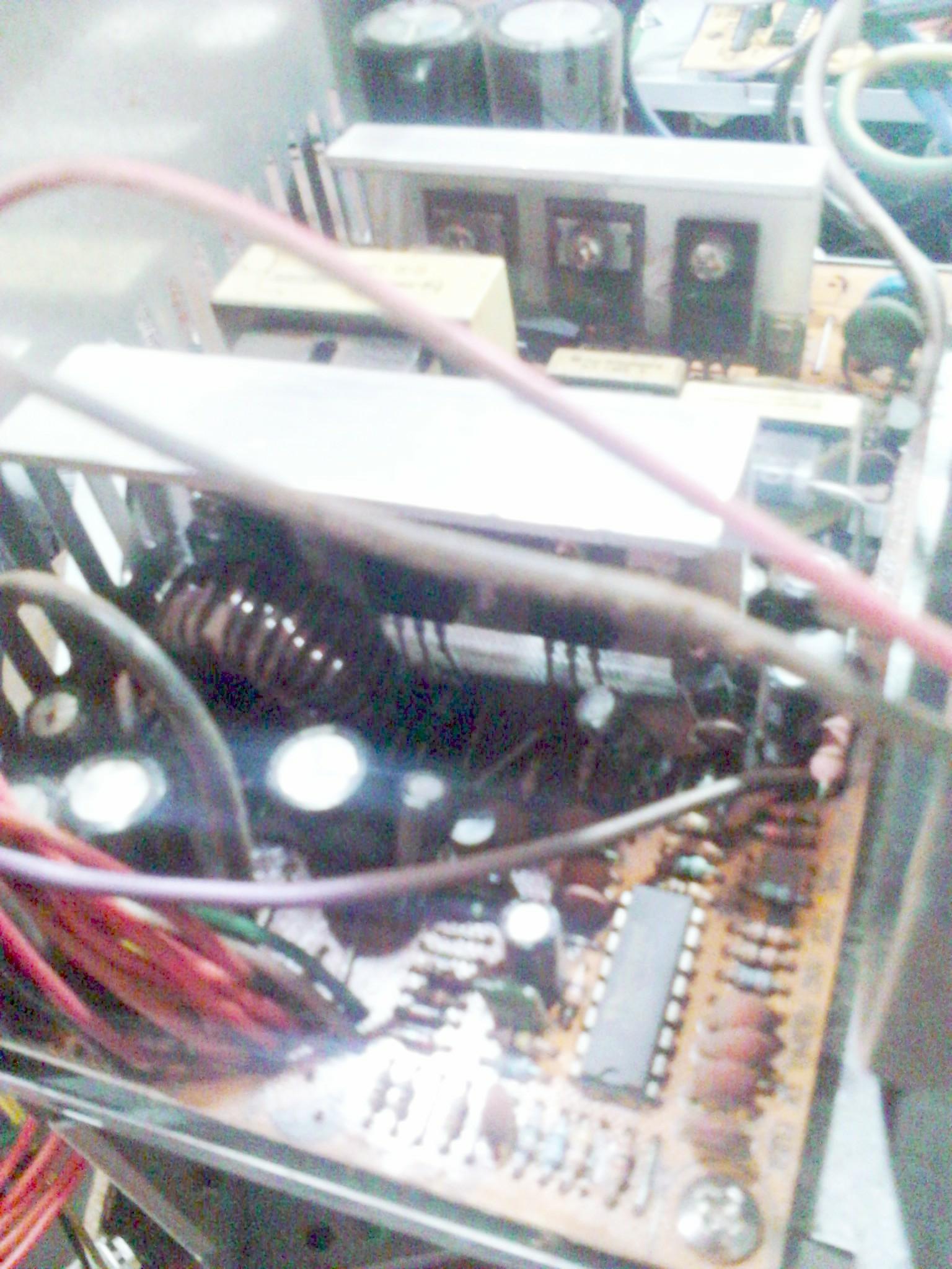

    Fonte tem capacitores de varios valores na entrada, a PRINCÍPIO quanto maior a potencia, maior os capacitores.
    Fonte de 200W teria capacitor tipo 200uF a 330uF, mas as vezes tem fonte de marca ridícula tipo HorsePower de 350W com capacitor de 330uF, não dá. Algumas fontes comuns tipo Coletek de 200-250W tem capacitor de 470uF, a maioria das fontes de 400-500W tem capacitor de 470uF, algumas 560uF, mas as boas mesmo usam capacitores de 680 ou 820uF.
    Quanto maiores os capacitores de entrada mais tempo a fonte se mantém sem energia (Numa queda rapida), falo de diferença entre 50ms e 500ms, os estabilizadores com os malditos, atrasados e lerdos relés as vezes tem falhas de poucos milisegundos no fechamento, é a situação em que uma queda de 127 pra 105V não desligaria uma fonte, mas com estabilizador no meio do caminho ocorrem 2 acionamentos de rele, talvez consecutívos, com alguns milisegundos sem energia na saída, e esse tempo é suficiente pros capacitores mal-dimensionados da fonte ficar sem energia e a fonte desligar. Os malditos e mal-feitos nobreaks com estabilizador incluso fazem isso, a energia não acaba por tempo suficiente pra entrar no modo bateria, essas desgraças desses nobreaks com estabilizador pra enganar-trouxas falha nessa hora igual estabilizador, denovo atrapalha mais que ajuda.
    Fonte barata, generica, vendida como 200W, tem muita variedade, na saída tem porcaria com 2 bobina muito pequenas e de fiação fina, capacitor pequeno de 1000uF, isso suporta 6 ou 7A na linha de 12V, tipo essas WiseCase recentes de 200W:
Nome:	         wise.jpg

    (O capacitor de entrada é de 200uF. E vejam que os dissipadores são nanicos, qualquer lerdeza no fan e a fonte derrete)

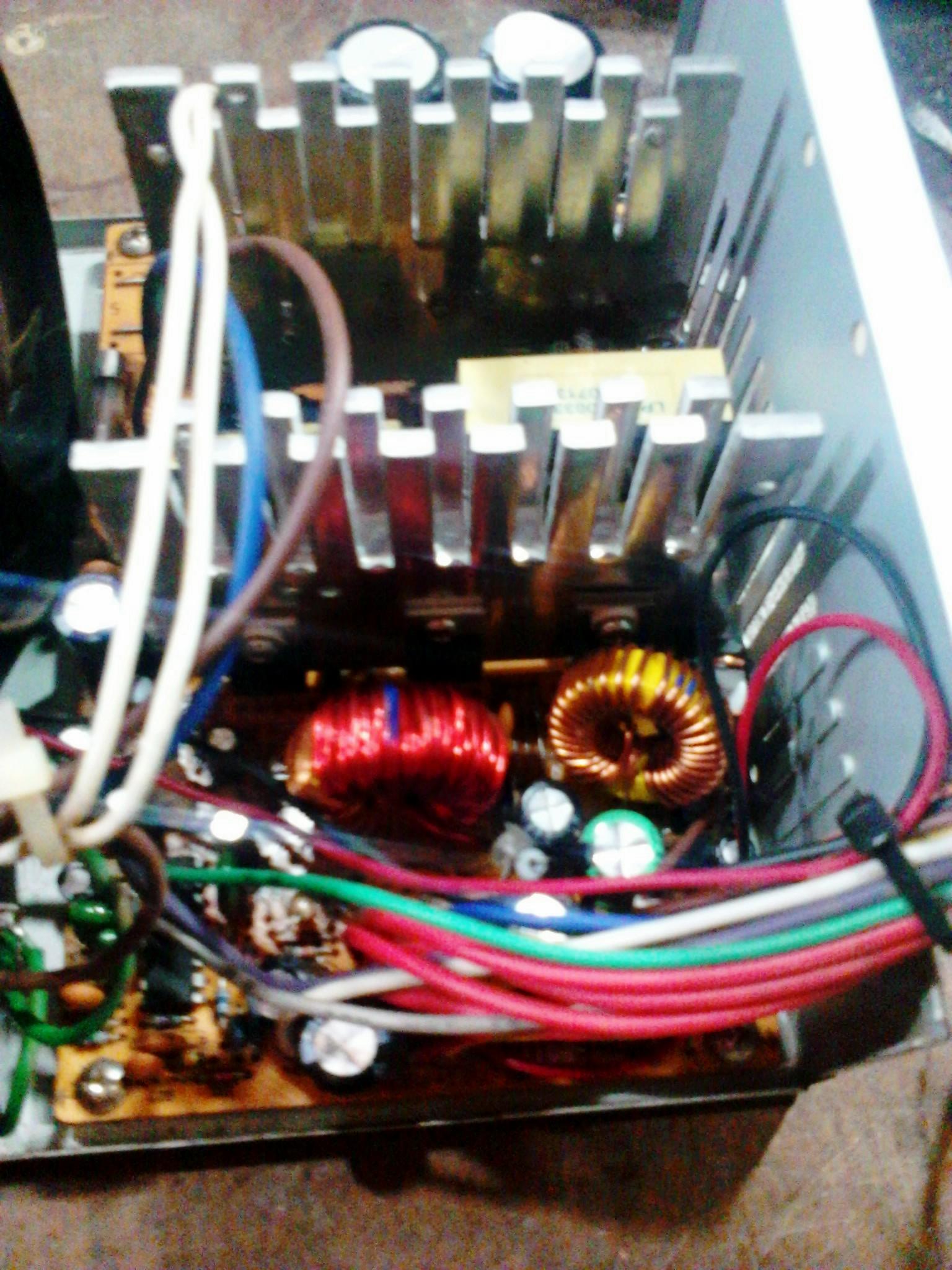

    Também com supostos 200W tem coisa levemente melhor pra 4 HD's, com só 1 bobina na saída mas com fio bem grosso nessa bobina, com capacitores maiores tipo 2200uF, é o caso dessa Clone de 200W:
Nome:	         clone.jpg

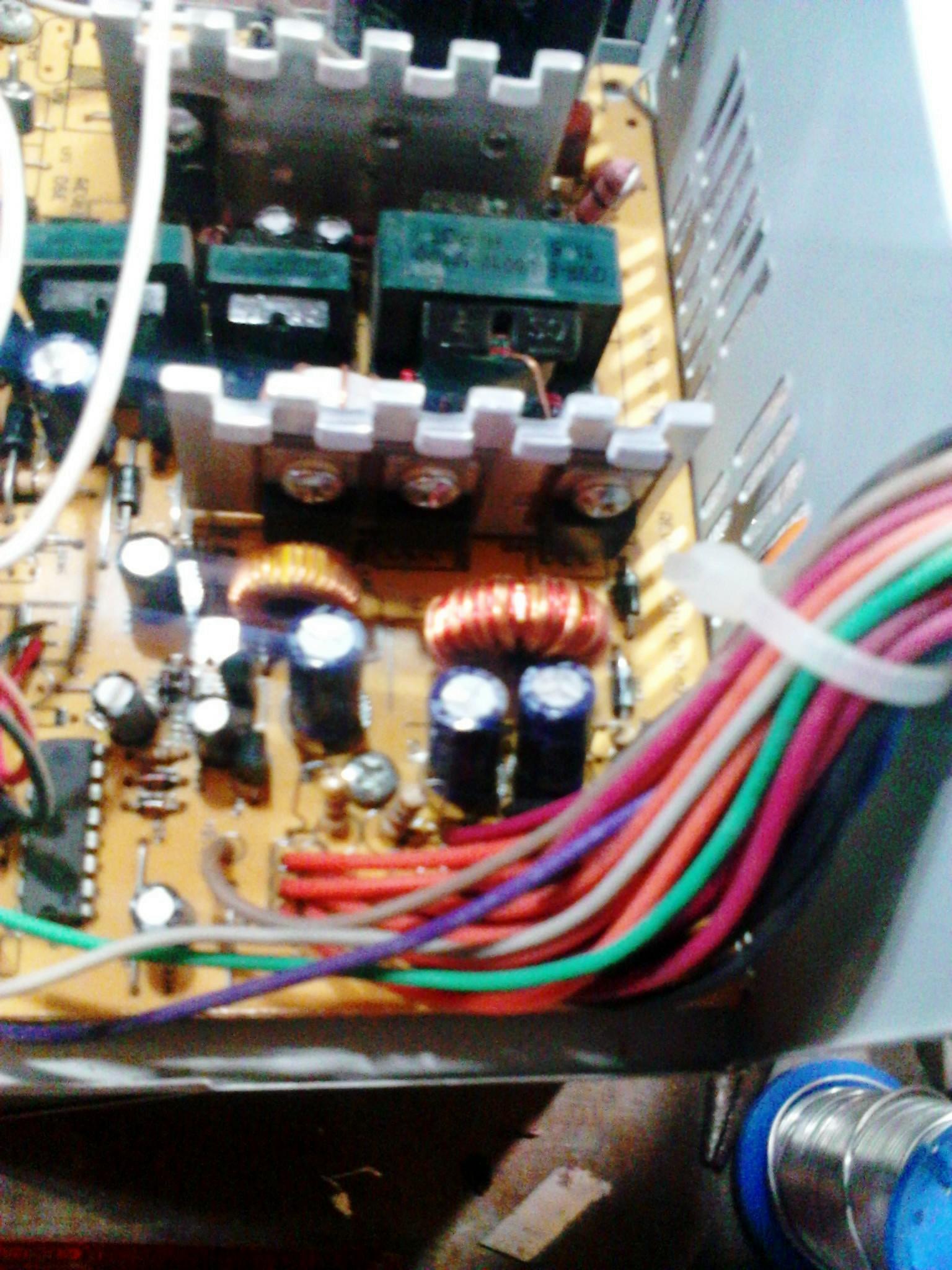

    E tem coisa que dá pra falar que tem realmente 200W, com 2 bobinas de fiação razoavel, com capacitores decentes de 2200uF na saída, com dissipador bem grande, e com capacitores de entrada de 470uF (Mais que o dobro da WiseCase), tipo essa Kmex:
Nome:	         kmex.jpg
    Ruim é ter que abrir pra ver esses detalhes, mas se só pegar em mãos dá pra ver tamanho de capacitor de saída e entrada, tamanho de dissipador, e tamanho de bobina na saída, os que tem isso tudo pequeno são fontes pra celeron domestico. Não dá pra se basear pela marca? Não dá, a WiaseCase já teve modelos roxos ou amarelos igual esse Kmex, os rosa recentes são porcaria demais (Falando em 200W), alias, até as 350W "reais" da WiseCase estão ruins, elas tem capacitores de saída de 1500uF e de entrada de 470uF, ou seja, não tem nada de mais com relação às Kmex atuais. E as Kmex são todas boas? Não, dependendo da época eles capam algum componente ou usam algum menor, de maneira geral são sempre melhores que outras 200-250W de preço similar.
