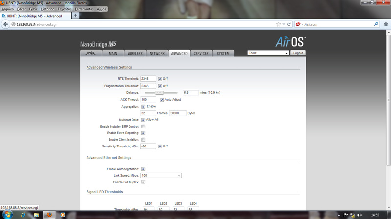

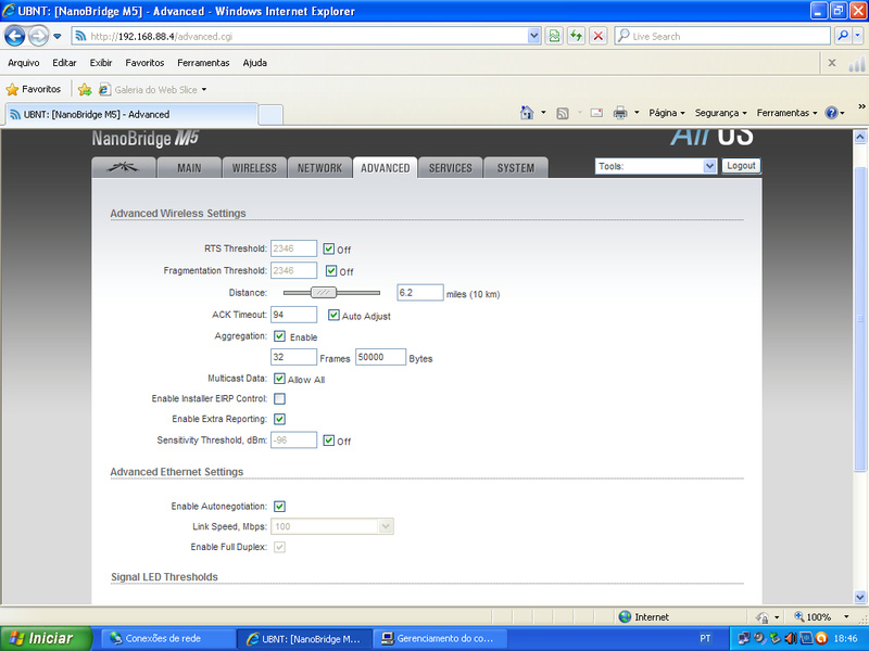

    Boa noite meus amigos sou novo na area e sei que este forum só tem feras, já tem dois meses que estou penando para para colocar meu link de 10km para funcionar e não estou conseguindo eu uso um par de nanobrigde m5 25 dbi as configurações estao em anexo. Desde já muito obrigado:

    Olá,
    amigo poste ai mais detalhes pra ficar mais fácil de te ajudar, onde esta dando o erro?
    abraços...

    Obrigado meu amigo por ter respondido, cara, ponto A com 14 metros de altura e ponto B 10 metros de altura. ai quando vou fazer o site survey não enxerga a outra ponta. não dá sinal algum. O que pode ser?

    Padrão Re: Duvida.
    Citação Postado originalmente por Guilhermegoa Ver Post
    1° altere esta SSID ai e tire do padrão
    2° desmarque o scan lis mhz e deixa automático
    3° chanel width deixe em 20 Mhz nos dois
    faz este teste ai e poste os resultados, primeiro faça testes locais antes de subir os equipamentos e tenha cuidado na hora do alinhamento pra ver se esta bem alinhado.

    Padrão Re: Duvida.
    Boa noite. Não sou muito conhecedor da Ubnt, mas acredito que você pode começar desativando as "firulas". Colocaremos o link no ar primeiro, depois você adiciona o que realmente precisa.
    Desative as opções DFS e Scan List. Depois em Frequency, escolha um canal, não use automático.
    Se fosse possível nos enviar as demais telas de configuração, seria útil.
    Abraço e boa sorte.

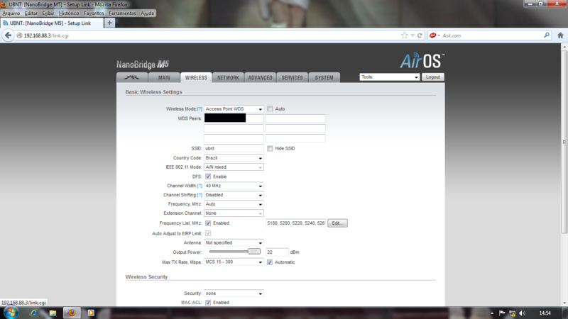

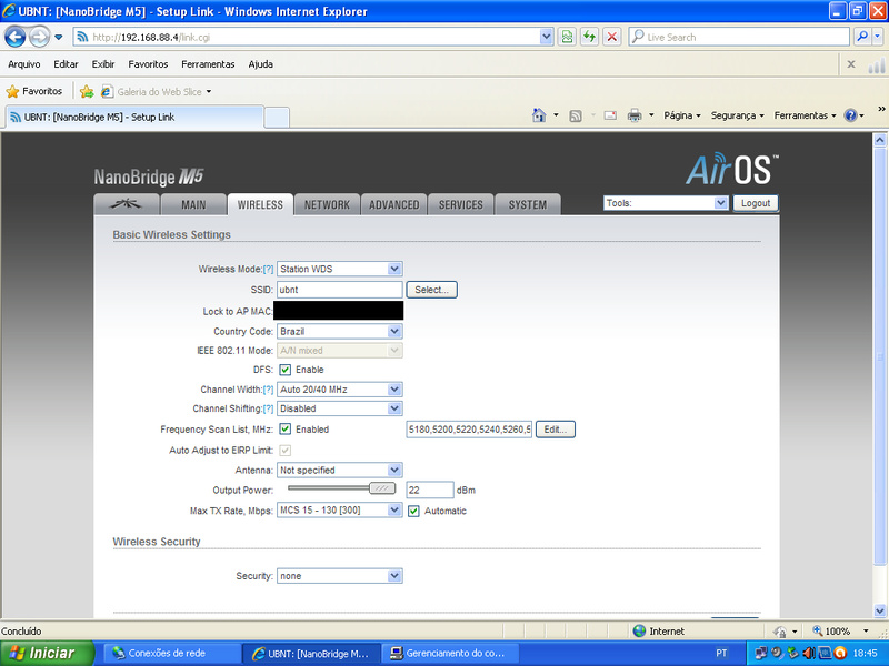

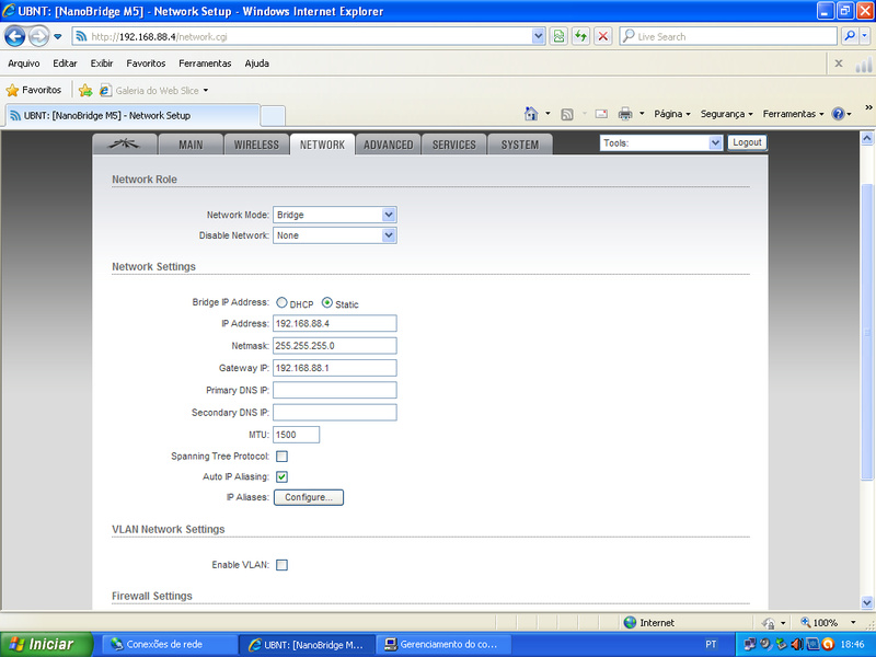

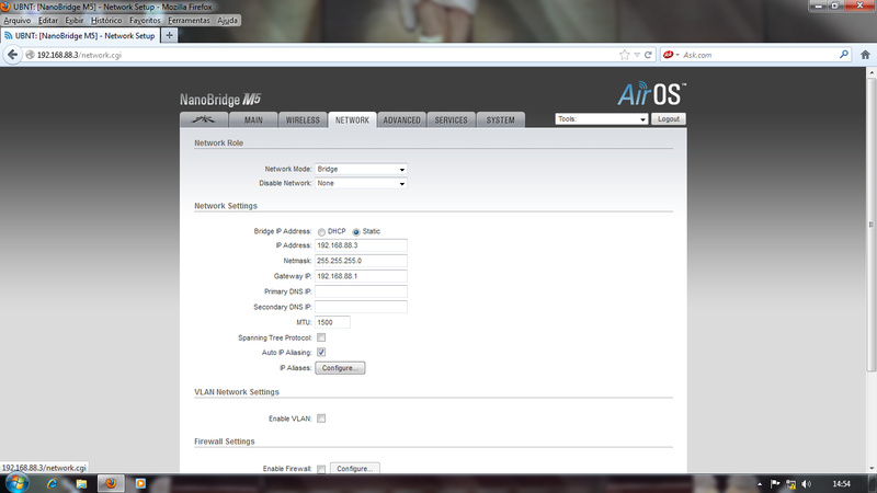

    Obrigado amigo em anexo as demasi telas.Clique na imagem para uma versão maior

    Se puder me mandar um tutorial de configuração vai me ajudar. obrigado.

    Padrão Re: Duvida.
    Se você tem acesso as duas, faça as alterações que sugerimos. Após analisamos novamente.

    (tem frequencia 20 mhz no access point....no station wds tem 20/40 mhz e mais coisas aí... sei lá tá estranho recomeça.)
    cara quando começa dá errado e á gente se perde todo.
    volta do começo.
    dá um reset default nas 2 nanobridgem5
    access point é pra ser ... access point wds > > na outra ponta>>> station wds... é pra ser simples assim...
