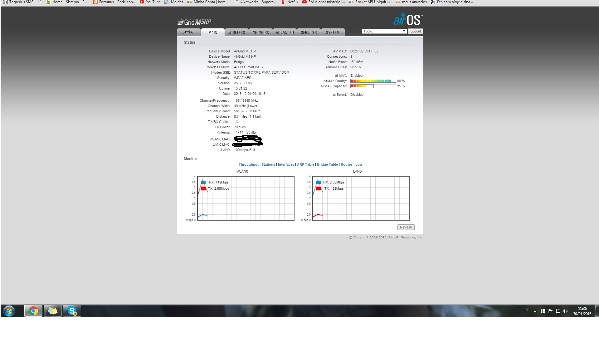

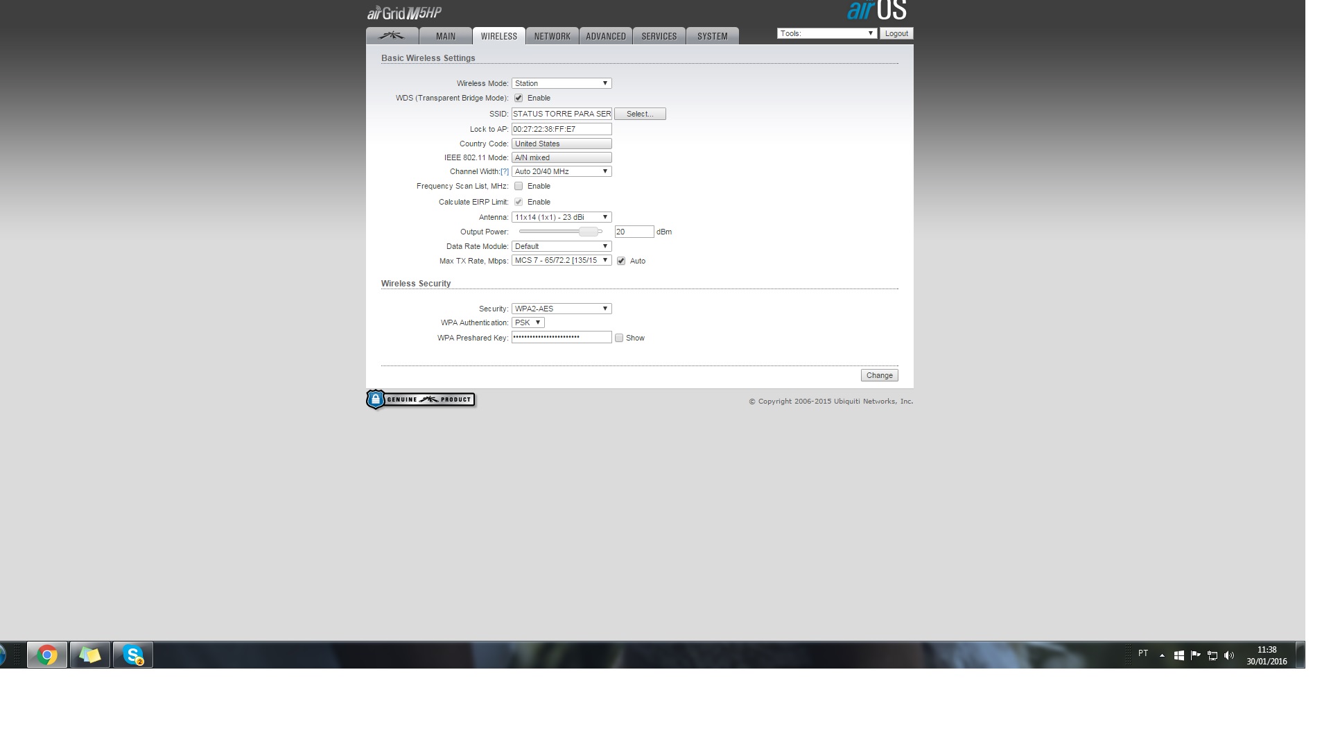

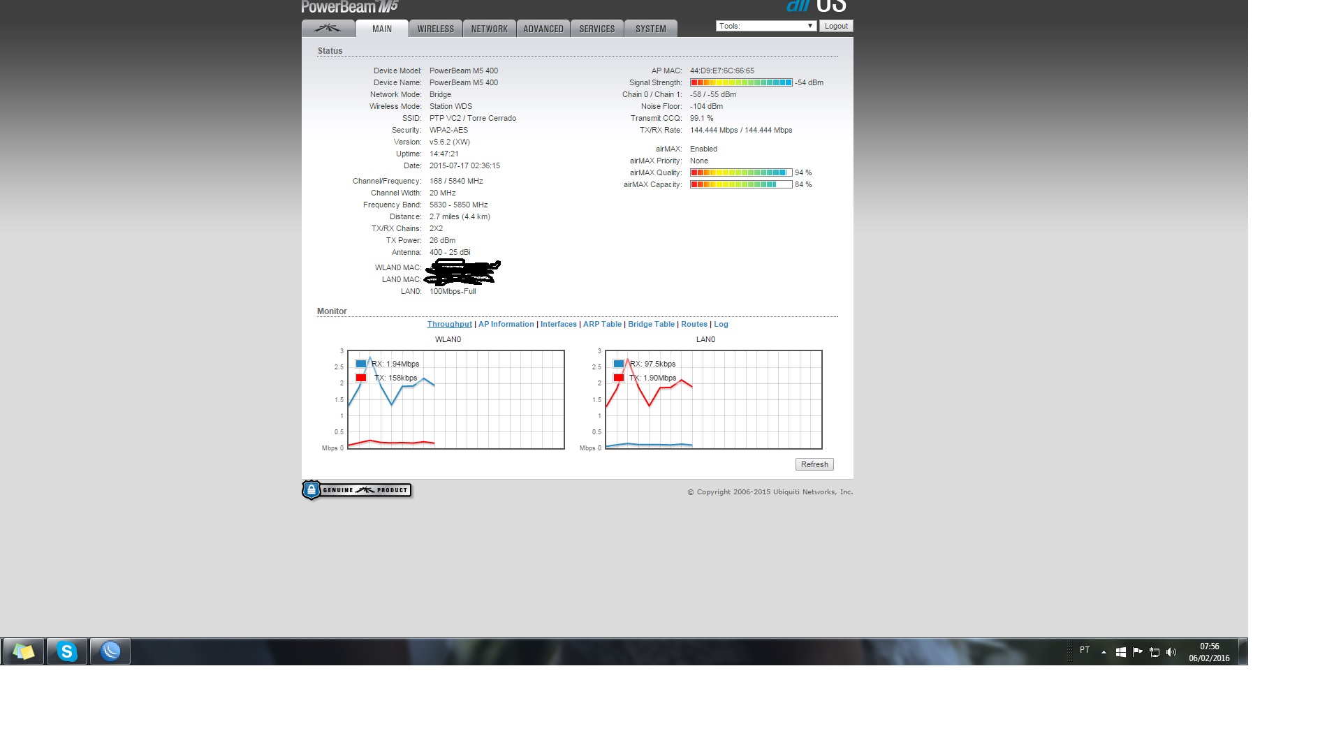

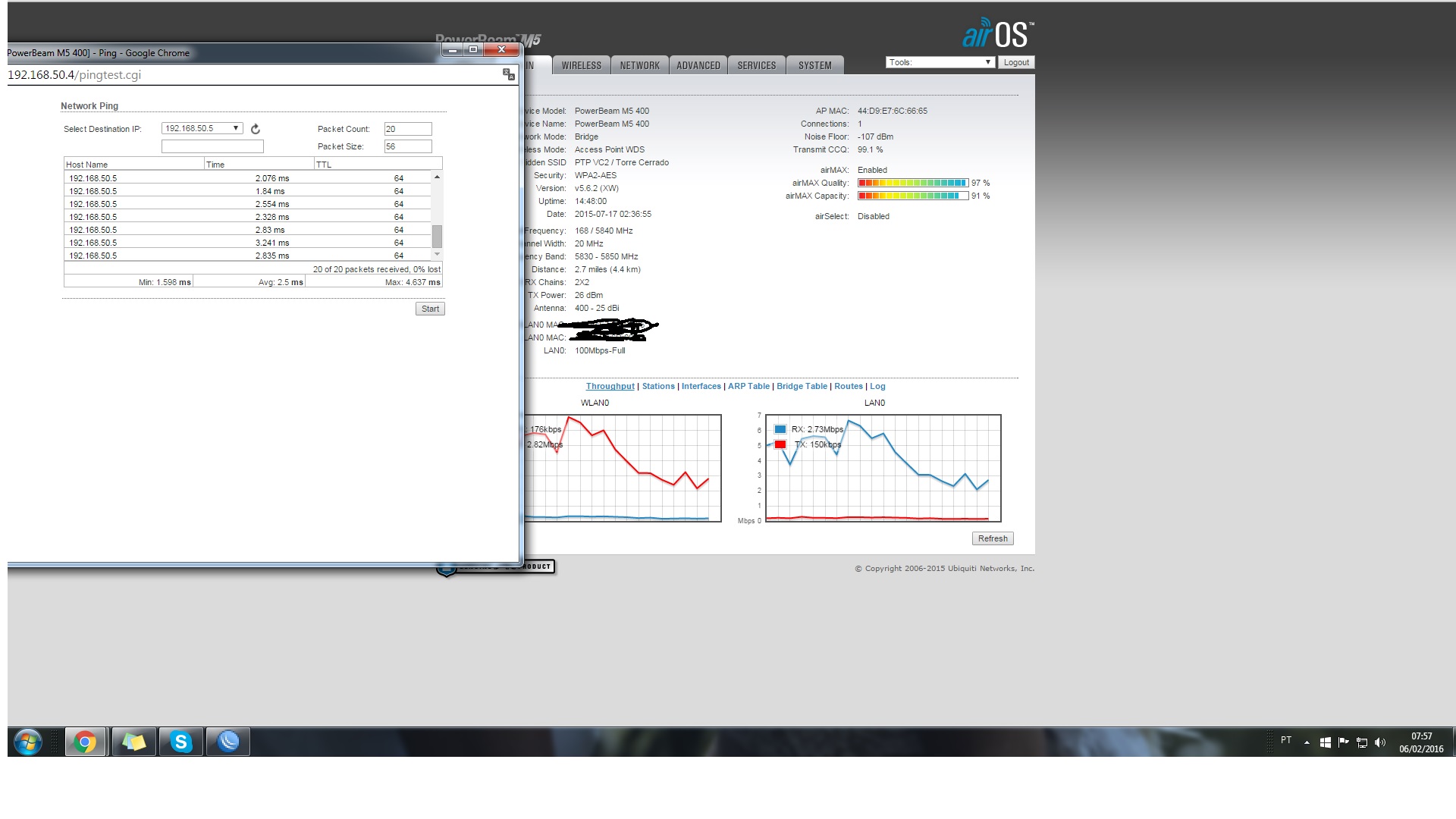

    os dois primeiros print são do acess pointClique na imagem para uma versão maior
Nome:	         print 1.jpg
Visualizações:	553
Tamanho: 	206,2 KB
ID:      	62528Clique na imagem para uma versão maior
Nome:	         print 2.jpg
Visualizações:	343
Tamanho: 	154,9 KB
ID:      	62529Clique na imagem para uma versão maior
Nome:	         print 3.jpg
Visualizações:	445
Tamanho: 	202,3 KB
ID:      	62530Clique na imagem para uma versão maior
Nome:	         print 4.jpg
Visualizações:	488
Tamanho: 	152,3 KB

    Amigo.. Com certeza é canal poluído e/ou visada com problemas na zona de Fresnel... Esse noise floor não tá nada bom... Isso significa muita gente na frequência ou sinal muito refletido devido a obstáculos... Faça um Site Survey e escolha um canal pouco usado... Verifique se a visada está limpa (no minimo 3 metros de qualquer obstáculo no trajeto), verifique se as antenas estão instaladas a pelo menos 1 metro de qualquer telhado/laje. Outra coisa... Vá diminuindo a potência até o melhor CCQ... Nessa distância potência no máximo mais atrapalha do que ajuda.
    Experimente o enlace com Airmax desligado pra ver o que dá, as vezes (bem as vezes mesmo) resolve....
    Boa sorte!

    Olerlhared é o seguinte, olhei as fotos e tenho quase certeza que o problema ea largura que vc ta colocando vc ja viu quanto a qualidade aimax esta em 35%, pra se trabalha em uma largura tenque ser no interior pq hj ta dificil vo te manda uma foto minha do ptp que tenho nas minha nonabridge tenque fica mais ou menos assim o meu ta em 30 mhzClique na imagem para uma versão maior

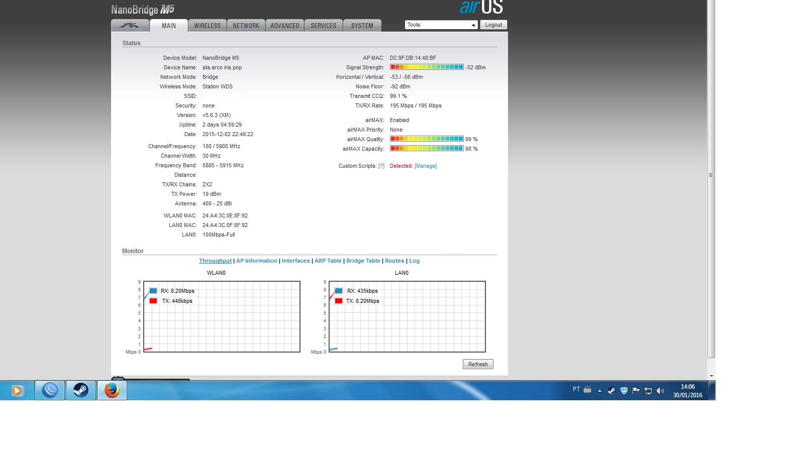

    Padrão Re: Ptp com airgrid sinal bom mas ping alto
    Este sinal esta bom ou não? independente da capacidade.Clique na imagem para uma versão maior
Nome:	         sinal ruim.jpg
Visualizações:	425
Tamanho: 	200,3 KB
    -57dBm pra MCS7 não é bom. Por isso o CCQ Capacity não está nem perto do mínimo de qualidade, que é 50%.
    (Eu nunca ativo isso se ele não ficar acima de 50%)
    O sinal ideal depende do datarate escolhido (Quanto menor o datarate, mais baixo pode ser o sinal) e também largura de canal. -57dBm com 20MHz de largura provavelmente teria qualidade maior (Ping menor, ou jitter menor, diminuiria a largura do canal em 50% mas o throughput provavelmente diminuirá só uns 25 a 40%, indicando que está fazendo um uso ruim dessa faixa de 40MHz).
    -57dBm tá bom pra MCS6, mas talvez não em 40MHz.
    (O maior problema de canal largo é ter um espaço sem uso na vizinhança, achar um espaço vago de 5 a 15MHz é bem fácil, mas um espaço de mais de 40MHz é bem raro)
    E esse noise floor de -91dBm me diz que ainda tem instalação ruim (Muito baixa, com algo metalico muito perto (Uma caixa d'agua metalica do lado, uma calha larga tipo 30cm distante cerca de 1m, essas coisas), ou então é uma cidade super poluída (Onde não vai ter uma faixa livre de 40MHz sem uso, mas talvez tenha uma de 15 a 20MHz).
    Noise floor decente em cidade sem poluição no espectro, em Airgrid e cia, é -96dBm. Acima de -94dBm só existe em cidade com centenas de equipamentos na vizinhança (Ou em instalação ruim).

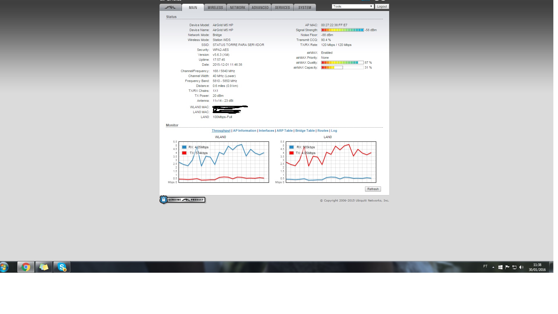

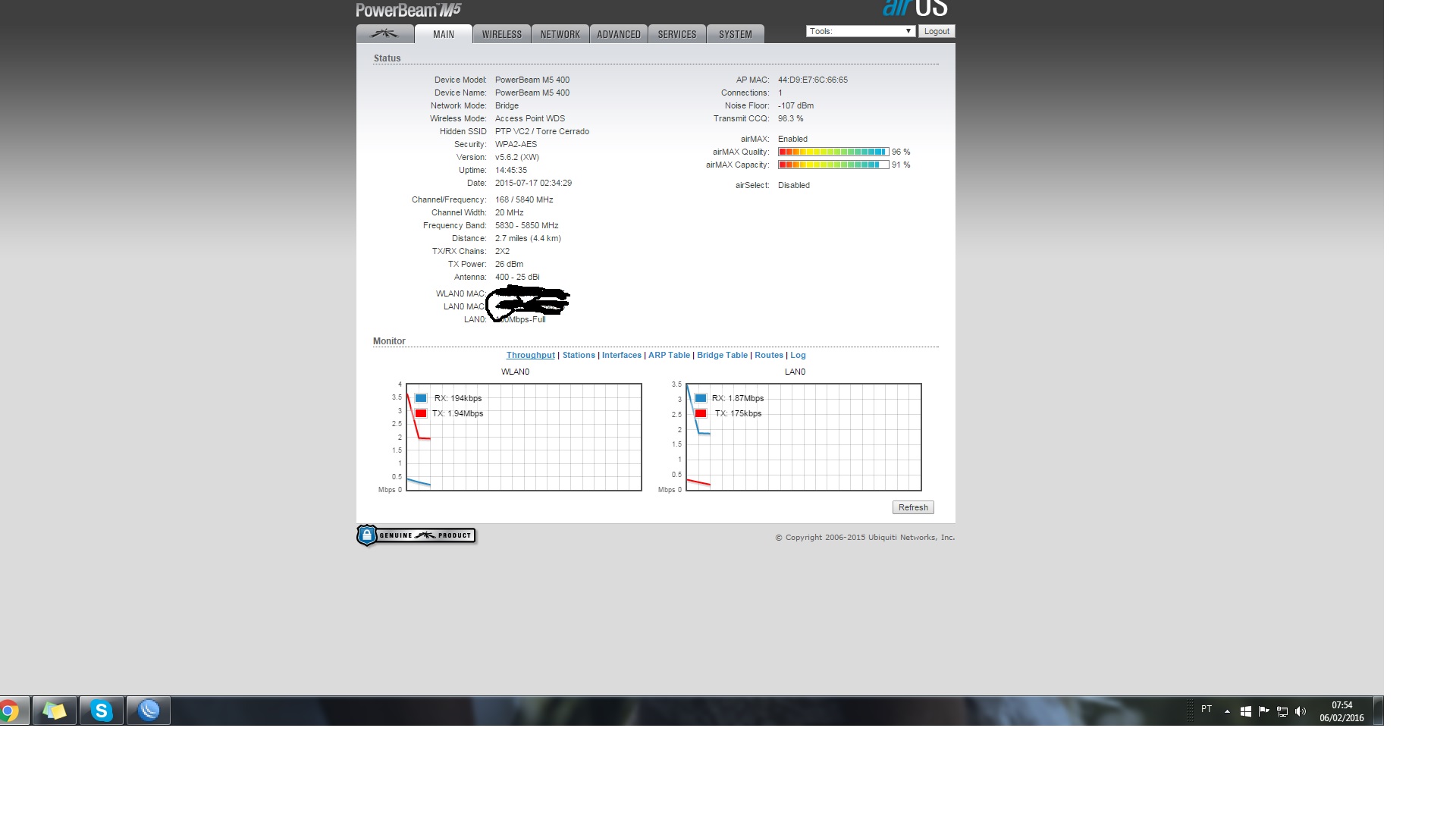

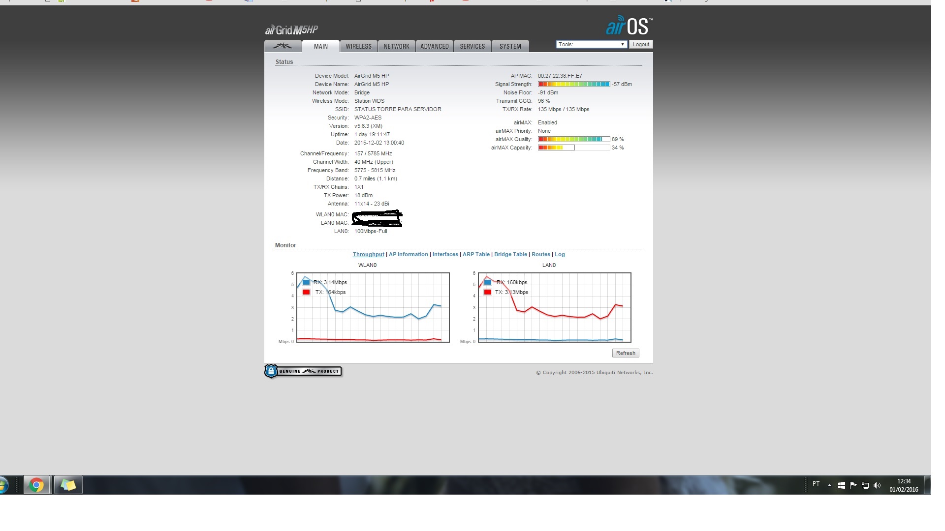

    Amigos...troquei as airgrid por power bean 25 dbi e olha o sinal e o ping. Sera que pode ser realmente o mikrotik ou configuração dele?Clique na imagem para uma versão maior
Nome:	         access point wds.jpg
Visualizações:	257
Tamanho: 	186,8 KB
ID:      	62617Clique na imagem para uma versão maior
Nome:	         estação wds.jpg
Visualizações:	247
Tamanho: 	196,8 KB
ID:      	62618Clique na imagem para uma versão maior
Nome:	         ping access point para estação..jpg
Visualizações:	250
Tamanho: 	250,3 KB
