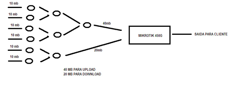

    Estou querendo saber se tem como eu fazer balanceamento de 6 link de 10mb cada nesse esquema abaixo:
Nome:	         ESQUEMA PARA BALANCEAMENTO.jpg
Visualizações:	261
Tamanho: 	39,3 KB
    o tamanho nao saiu legal mas se clicar em cima ira ampliar
    obrigado as todos

    Estes links estão agrupados em endereços distintos? Se tiver em um endereço somente (acho que não é o caso) seria legal tentar com uma RB493G (pela quantidade de portas). Mas acho que em pico de trafego pode não suportar o processamento. Tem que testar. ou RB 1000.
    Posta mais detalhes do seu cenário.

    Entendi o que voce quer fazer mas infelizmente não dá, voce tem 6 links adsl de 10 mb de down e 500kb ou 1mb de up em cada link, me corrija se estiver errado, ou seja , tem disponível 60mb de down e 3mb ou 6mb de up ,então no balanceamento voce continuará com a mesma capacidade só que distribuída uniformemente em cada link, sem um consumir mais que o outro, não tem como transformar o download em upload, basicamente é isso.

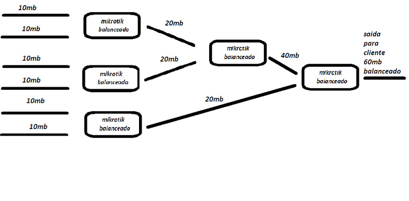

    rrsrsrsr é amigo hoge em dia nos viramos como podemos, todos sao adsl e alem disso eles só chega em 6 a 8 mb
    entao é por isso que eu gostaria de saber se tem como fazer um balanceamento ate mesmo se eu enviar de mikrotik a mikrotik ate chegar o principal como esta balinha é a solução para agrupar os links

    Citação Postado originalmente por marciorct Ver Post
    ok, sendo assim é por isso que eu gostaria de saber se tem como fazer um balanceamento ate mesmo se eu enviar de mikrotik a mikrotik ate chegar o principal, como esta balinha é a solução para agrupar os links ate chegar a um unico mikrotik aca mikrotit ira balancear 2 e respectivamente ate chegar ao unico mikrotik que ira administrar a saida para cliente; segue esquema abaixo:
Nome:	         esquema para balanceamento.jpg
Visualizações:	272
Tamanho: 	56,7 KB

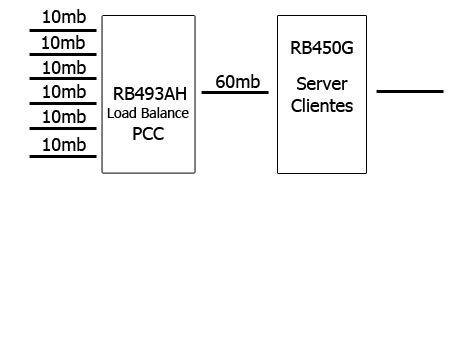

    Padrão Re: RB 450g e 750 - Balanceamento entre links
    Joselino, eu faria assim:
    Uma RB493AH para balanceamento dos links
    Uma RB450G que recebe o link balanceado e faz todo o gerenciamento de clientes e envia o link para os mesmos
Nome:	         load-balance.jpg
Visualizações:	347
Tamanho: 	14,4 KB
Visualizações:	347
Tamanho: 	14,4 KB
    o processamento dela ira aguentar?
    Sinceramente não sei, pois não tenho tráfego com este volume, mas caso tenha essa possibilidade, a solução seria trocar as RBs por modelos mais fortes , como a RB1000 e outras, pois o cascateamento vai sobrecarregar de qualquer maneira a RB que tiver mais volume de tráfego e não solucionaria o problema, por isso seria melhor duas RBs com bom processamento e memória.
