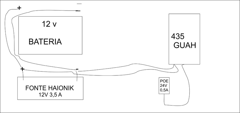

    Padrão Re: Redundância de energia em Routerbord
Nome:	         PEQUENO ESQUEMA.jpg
Visualizações:	262
Tamanho: 	576,2 KB
    Pensando assim! Acho que não queima por que tem a bateria para ser carregada!
