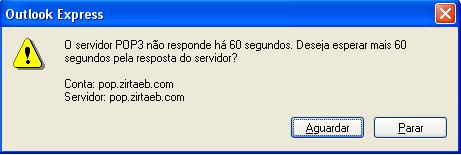

    Como eu disse...
    O problema é no envio de email...
    Usávamos o outlook express.. porem, as vezes, ele não consegue se conectar ao pop e/ou ao smtp para baixar e/ou enviar os emails...
    tentamos em seguida o thunderbird e está dando a mesma coisa...
    Obs: As vezes funciona, as vezes não funciona o recebimento e o envio(na maioria das vezes nao funciona rs)

    Qual é a mensagem de erro amigo? Simplesmente da erro podem ser milhares de coisas diferentes... Como está sua configuração,etc.

    Já aumentamos o tempo de espera do outlook nas máquinas, e nada;...

    Cara, as vezes funciona... 1 em um milhão de tentativas rs...
    Será que depois de uma certa quantidade de email ele bloqueia?
    Parece que o maior problema é quando chega anexo...
    Mas eu não entendo também porque o pop para..
    Será que é alguma config de internet
    Na navegação eu não sinto oscilação...
