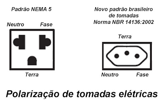

    Por incrível que pareça estou tendo esse problema: todos os equipamentos que tenho comprado da UBNT têm vindo com cabo de força no formato norte-americano. Na teoria tá tudo tranquilo, é só arrumar um adaptador e deu. Não! Todos os adaptadores que eu tenho visto até agora acabam por inverter o fase e o neutro da porra toda.
    Os adaptadores que eu tenho achado aqui no mercado local são todos assim:
    Nome:      adaptador idiota.JPG
Visitas:     858
Tamanho:  6,1 KB
    de acordo com a seguinte imagem:
Nome:	         Polarizaodetomadaseltricas-1.jpg
Visualizações:	1623
Tamanho: 	22,6 KB
    Se o adaptador acima ilustrado não fizer a inversão dos 2 pólos internamente, ele vai inverter a porcaria da polaridade nos equipamentos. Todos que eu peguei não fazem essa inversão interna.
    Alguém sabe me indicar um adaptador que NÃO faça essa idiotice que os que tem por aqui estão fazendo?
    É incrível como é algo tão simples, e o pessoal fabrica errado. Se no lado do modelo americano o buraco do terra fosse colocado encima, já tava resolvido, sem precisar inverter porra nenhuma por dentro do adaptador. Ou do lado brasileiro fosse colocado embaixo.

    As tomadas estão com a polaridade correta, para usar esses adaptadores eu teria que inverter as tomadas nas paredes, e como eu não uso as tomadas apenas para esses equipamentos, outros equipamentos iriam ter a polaridade invertida.
    A questão dos problemas é a diminuição da vida útil dos equipamentos da ubnt. Não sei EXATAMENTE o que acontece quando se liga determinado aparelho com as polaridades invertidas, sei que às vezes ele fica dando choque hehe. Mas todo mundo que trabalha e ministra cursos sobre equipamentos ubnt me recomenda pra tomar muito cuidado com a alimentação do mesmo, e prestar atenção na polaridade. E sabendo como os equipamentos da ubiquiti dão problemas de porta queimada e perda de potência súbta, não pensei duas vezes antes de tomar os cuidados possíveis. Só que esses fabricantes de adaptadores pra tomadas não estão ajudando...

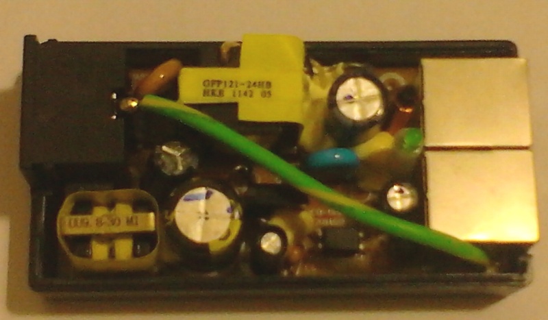

    Na gigantesca maioria das fontes o circuito no pino da esquerda é 100% igual o pino da direita, geralmente são isolados do terra por um capacitor ceramico, as vezes o fusivel e ntc estão na fase, outras vezes no neutro, mas o normal é um em cada, depois vão pra ponte retificadora onde tanto faz quem é quem, enfim, não tem nenhum motivo pra se preocupar com inversão entre neutro e fase em fonte chaveada comum.
    E alias, o aterramento de fontes Ubiquiti... não uso muitos modelos, mas os que tenho visto o aterramento do pino AC vai UNICA E EXCLUSIVAMENTE ligado na carcaça do jack RJ45, ou seja, se não usar conector blindado e cabo blindado o aterramento na fonte não vai estar ligado a absolutamente lugar nenhum.
    (Como não uso conector blindado nem cabo blindado, o plug AC NBR14136 com 2 pinos custa R$ 1,5 aqui no interior, enquanto o adaptador de tomada (SMS ou marcas mais baratas) custam 4 ou 5x mais, e dão aquele tradicional mal-contato quando alguém esbarra)
    Uma fonte Ubiquiti de aterramento não usado no circuito:
Nome:	         IMG_20121221_184922.jpg
Visualizações:	294
Tamanho: 	89,8 KB
    Esse fio verde de cima liga o pino terra até a carcaça do jack RJ45. É um aterramento inútil pra quem usa plug RJ45 de plastico ou cabo UTP08 sem blindagem.
    (Não acredito que todas as fontes da Ubiquiti sejam assim)

    postando novamente só para avisar que eu coloquei os meus 2 nerônios pra funcionar e ví que os adaptadores não estão invertendo coisa nenhuma, eu que tô feito uma anta. É óbvio que no macho do adaptador as coisas iriam aparecer invertidas, para quando encaixarem na tomada fêmea padrão novo, ficaria tudo em ordem.
