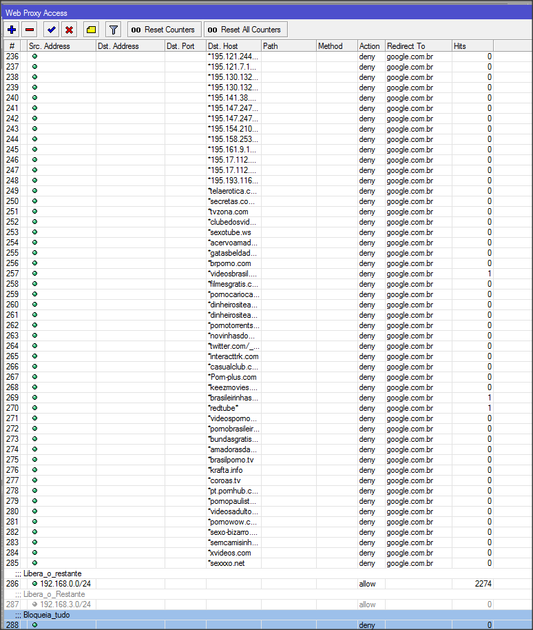

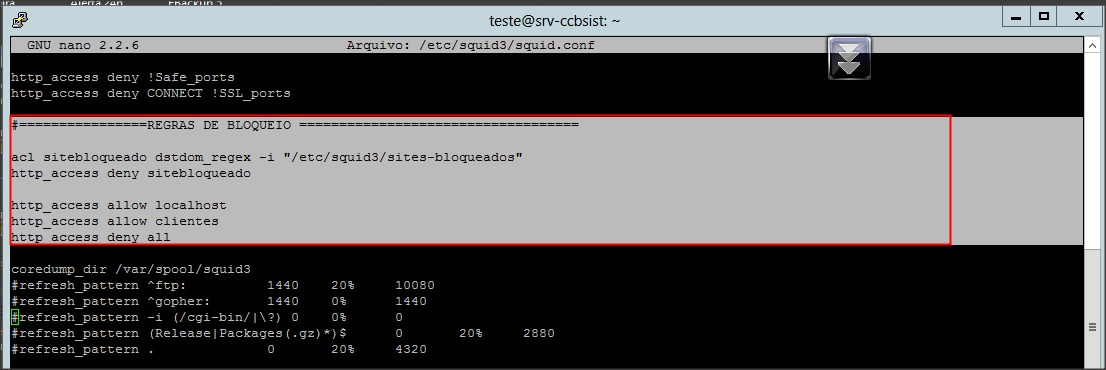

    Tenho na rede uma RB750G que é o gateway e DHCP e tenho o squid em uma máquina Linux como bridge na RB750G, aparentemente esta funcionando, tanto o squid como o webprox estão com regras de bloqueio e liberação.
    No Webproxy eu setei o IP e porta do squid e em access tem varios bloqueios e também liberei algusn IP especificos para não entrar na regra de bloqueio.
    Já no squid tem regras de bloqueios de sites também, e fiz um teste para verificar se as regras estavam funcionando e verifiquei que tanto as regras configurado no squid como no webproxy são aplicadas.
    Pergunto isso compromete a rede?
Nome:	         Snap 2015-07-09 at 20.20.12.png
Visualizações:	177
Tamanho: 	26,1 KB
ID:      	60174 Clique na imagem para uma versão maior
Nome:	         Snap 2015-07-09 at 20.22.53.png
Visualizações:	267
Tamanho: 	88,0 KB
ID:      	60175 Clique na imagem para uma versão maior

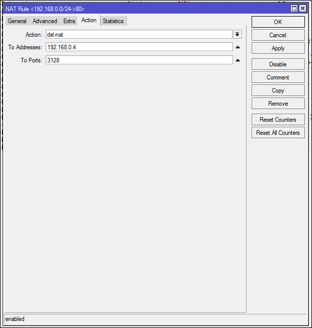

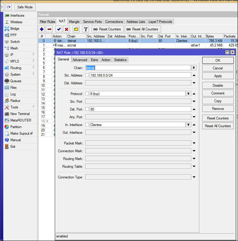

    Deu bode, quando desabilitei o webprox o squid deixou de funcionar como transparente agora preciso setar no browser para que as regras de bloquio e liberação e logs sejam aplicados.
    No squid.conf deixei a linha assim
    http_port 3128 transparent
    porque não esta funcionando sem precisar seta no browser?
    No Mikrokit deixei assim em NAT.
Nome:	         Snap 2015-07-11 at 21.33.37.png
Visualizações:	220
Tamanho: 	17,7 KB
ID:      	60184Clique na imagem para uma versão maior
Nome:	         Snap 2015-07-11 at 21.31.43.png
Visualizações:	183
Tamanho: 	66,4 KB

    precisa criar a regra no Firewall de redirecionamento.
    Padrão Re: Squid3 com regras de bloqueio + Mikrokit com Webprox é recomendado
    Não querendo abusar da sua boa vontade qual seria esta regra?
    Abraço
    Tente o seguinte, mude o ip do squid para 192.168.0.2 e no menu src. address coloque o intervalo deixando de fora o squid 192.168.0.2-192.168.0.254.
