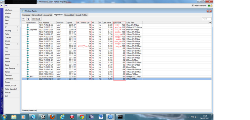

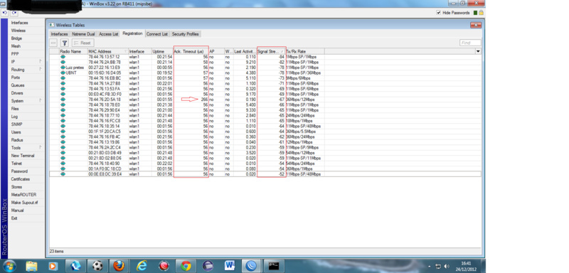

    Gostaria de expor um problema que venho enfrentando em um ap nos últimos dias, e saber se algum dos amigos já passou por isso, este problema está causando muita oscilação nos clientes que estão reclamando demais.
    Já troquei o cartão r52h, pigtail, cabo utp, cabo de ligação na antena LMR 600 e não resolveu nada, só não troquei a placa e a fonte e poe.

ID:      	41447Clique na imagem para uma versão maior

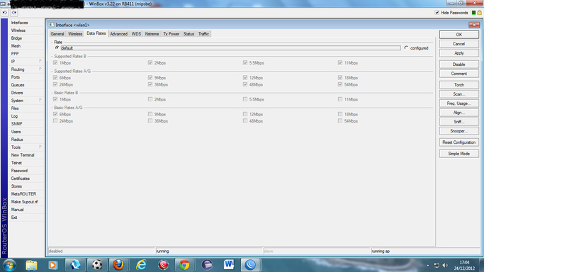

ID:      	41448Clique na imagem para uma versão maior

ID:      	41449Clique na imagem para uma versão maior

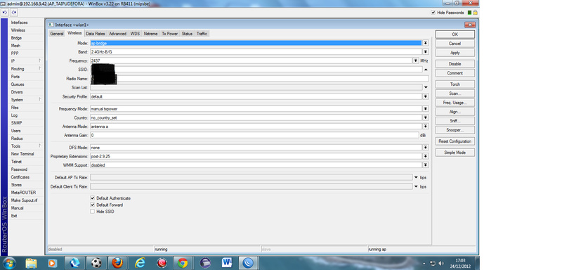

ID:      	41450Clique na imagem para uma versão maior

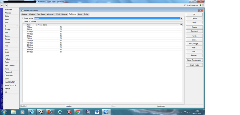

ID:      	41451Clique na imagem para uma versão maior

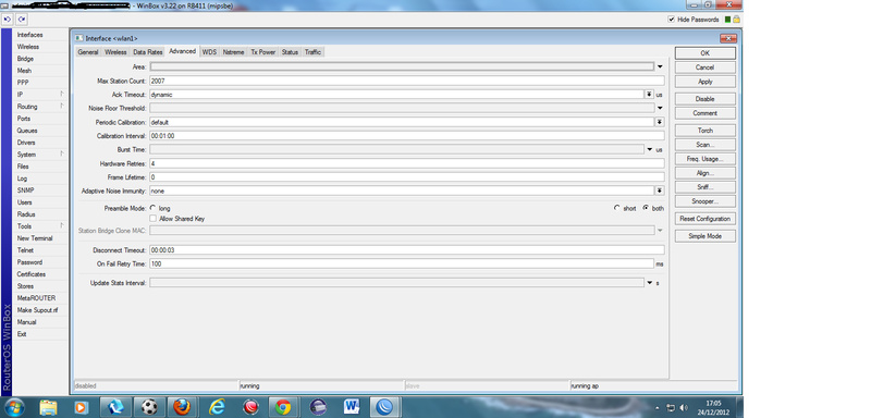

    Olá.
    MikroTik RouterOS 3.22? Alguma razão para não usar MikroTik RouterOS 5.22?
    Não só o fabricante, por meio do changelog (divulgado no site e por newsletter), mas vários outros posts aqui abordaram a importância da atualização do sistema operacional, e firmware, em routerboards.

    um pergunta amigo, que tipode antena esta usando?
    como esta o ccq destes clientes?
    que tipo de kit cliente tens usado?
    qual a distancia maxima dos seus clientes?
    por que vc nao esta usando somente b ou somente g, b e g nao fica legal
    verificou um scan em sua rede para ver os canal mais usados
    abraco
    um feliz natal
    Padrão Re: Problemas com AP Mikrotik
    qual a antena que vc esta jogando o sinal ?
    ha outra coisa se o ccq de algum cliente seu estiver ruim
    a sua repetidora vai fica toda ruim tbm
    mikrotik trabalha com o sinal dos clientes se tiver bom funfa legal
    mais se algum cliente estiver com o sinal ruim e ccq baixo
    isso atrabalha toda a sua rede em 2,4
