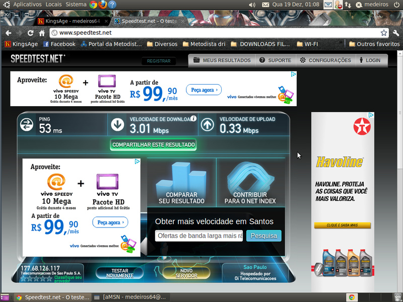

    atualmente esse é o resultado mas isso é de madrugada durante o dia nem o teste é concluido rs a navegação é um porcaria só de madrugada q tem esse resultado

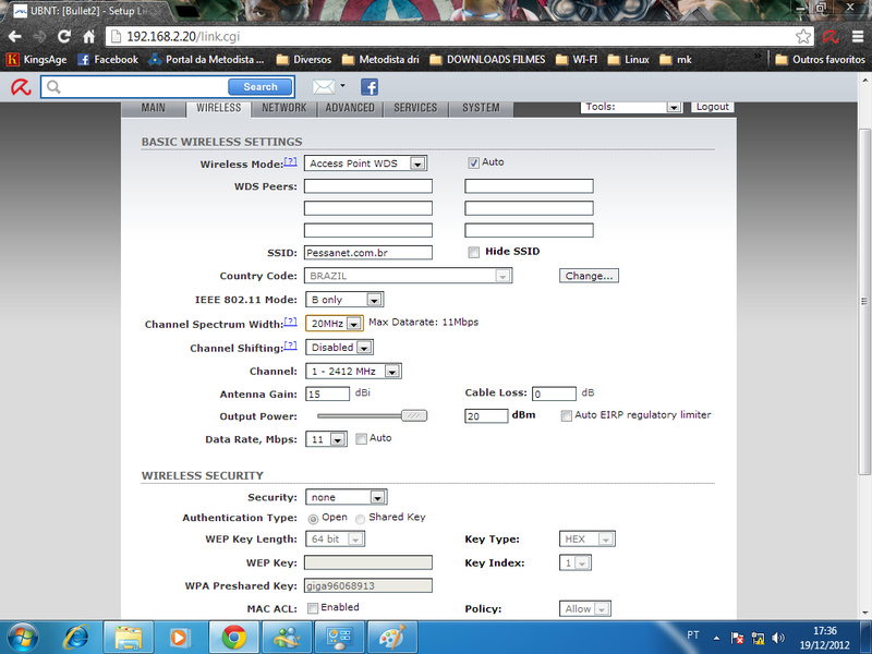

    na verdade estou percebendo que você está cometendo vários erros.
    primeiramente, a diferença de uma antena mais potente para uma mais fraca é a abertura do lóbulo, com isso quanto mais potente a antena é, melhor ela é para longas distancias e pior ela é para poucas distancias, o certo no seu caso para melhorar o sinal é diminuir a potencia do bullet e usar uma antena de 12dbi.
    mas provavelmente esse não é seu defeito, se você está usando o modo B provavelmente vai conseguir passar no máximo 4Mb, e se seus clientes estão consumindo essa quantidade, você começa a perder pacotes e acontece esse problema que você está informando.
    uma solução seria passar sua rede para Banda N, más para isso todos seu clientes tem que trabalhar como N, como a série M2 ou M5.
    outra solução como foi informado é colocar painéis setoriais.
    não indico colocar essas CPE na torre, primeiro por esse equipamento ser indicado somente para clientes, segundo pela abertura da antena que é de 60º e você teria que colocar 6 antenas para abranger 360º, com isso você joga interferência em si mesmo.

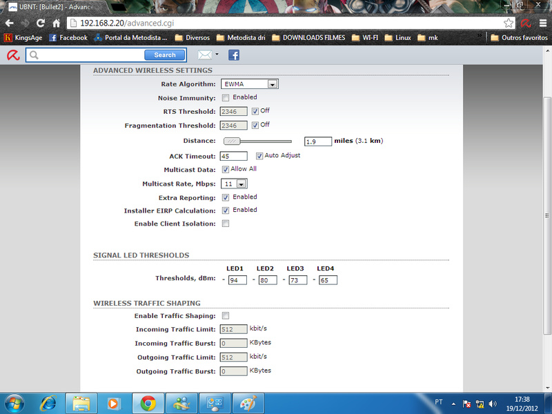

    o bullet esta configurado p/ 3.1 KM e esta com 20DBM assim foi o q me deixou o sinal melhor pois quando baixo a potencia quase tudo para.

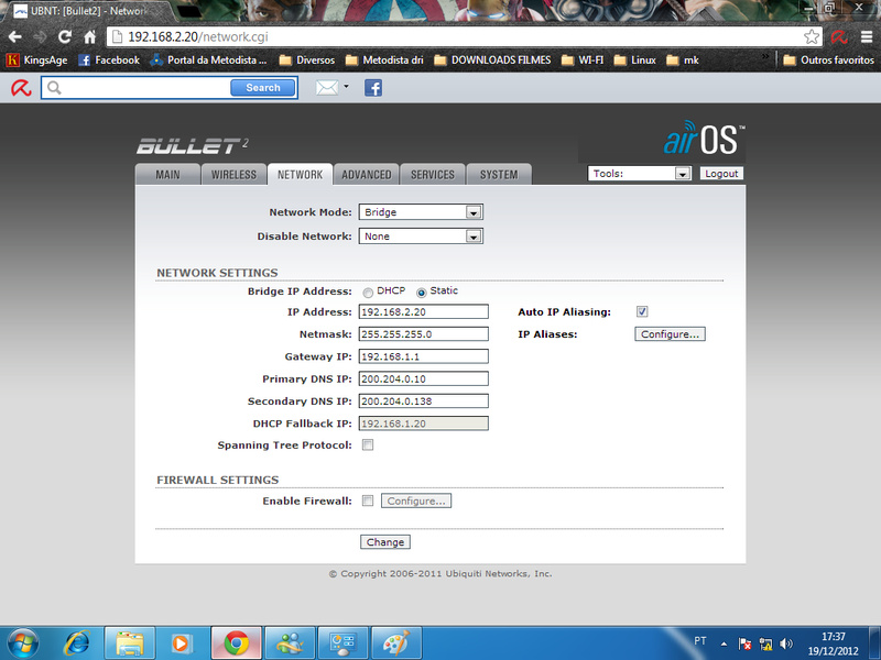

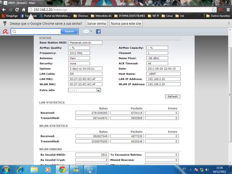

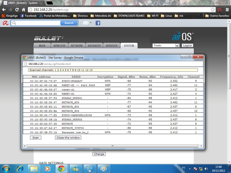

    Padrão Re: DUVIDA OMNI 15dbi AQUARIO Configuração
    pessoal aki esta a configuração do bullet. coloquei tbm uma foto do consumo de banda no mikrotik durante a tarde quando eu nao conseguia navegar.
    bom nao tinha consumo entao concluo q é interferencia, estao todas as configuraçoes abaixo teria algo q eu poderia fazer p/ tirar essa interferencia ?
    como eu lhe informei, seu gargalo está em utilizar a banda B, que só passa em média de 4 a 5Mb, e com o aumento dos clientes essa banda diminui, se o sinal dos clientes está ruim, provavelmente o seu problema não é interferência, geralmente muito antes de prejudicar o sinal, a interferência prejudica a banda.
    seu problema aparenta ser na antena Omni.

    vamos la tem dias q navego normalmente e tem dias q nao vai de forma nenhuma.
    ja foi trocado a antena e o bullet discarto problemas na mesma.
    na banda N tentei utilizar porem nao conseigo conectar usando somente N. nao entendo o pq.
    notei q utilzando o canal 13 fica otimo estou trocando alguns rotiadores p/ colocar todos no canel 13 é q alguns funcionam em só até o 11.

    Amigo,, como voce mesmo disse se trocou para o canal 13 e agora melhorou então com certeza o teu problema é interferencia de canais
