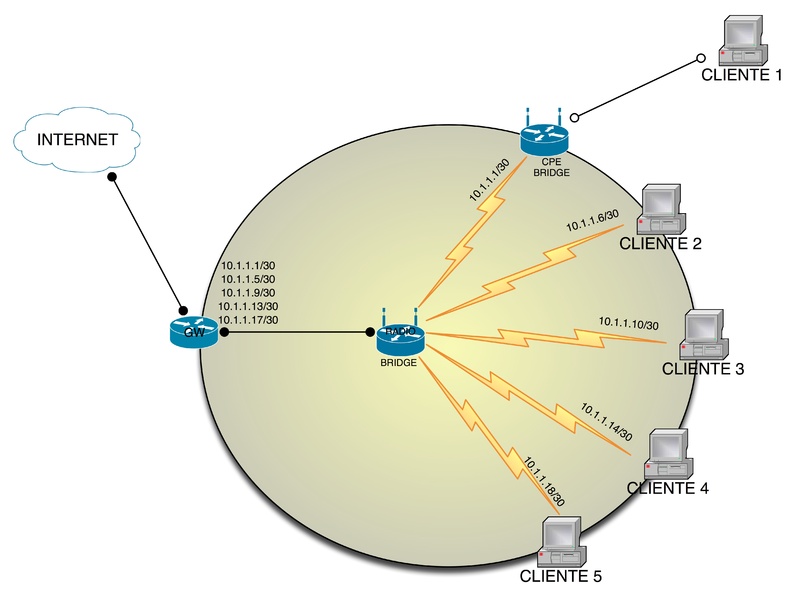

    Pessoal,Como consigo isolar os clientes conectados no hotspot de se verem ? ou um dar ping no outro, etc...?valeu.
    Padrão Re: Como isolar clientes do hotspot?
    só usando /30
    Nao entendi.... teria de mudar o range da minha rede ? hj o hotspot é 10.0.0.0/24
    ou /32.
    Você ta usando dhcp para mandar ip para os clientes, se sim, você vai em ip dhcp server/ network / ai vai ter Address Ex 10.1.0.0/24 Gateway 10.1.0.50 / ai vem NetMask coloca 32. Faz o teste ai blza...
    O /32 eu ja conhecia, é o point to point. POrem se eu colocar 32 vou fechar a minha rede 10.0.0.0 em um unico IP ? certo ?Pelo que ue vi o /30 é pra 2 hosts.Certeza q isso da certo ? vou tentar, mas qual seria a explicação pra funcionar ?valeu man....
    voce pode continuar usando o /24 normalmente basta apenas usar radio no cliente em modo router ou wisp, nada de cliente em bridge ou antenas usb, pci.
    se for cliente em rede cabeada use apenas switch com v-lan fixa.
    com isso vc ja isola os clientes
    Citação Postado originalmente por 2fast4youbr Ver Post
    eu uso /30 á muito tempo.
    tem que fazer na mão uma por uma ,tenho para 50 clientes
    é bem facil fazer.
    te mando ás regras, nao tem problema,se vc quiser lógico...

    /ip dhcp-server network
    add address=10.0.1.0/30 comment="hotspot network" dhcp-option="" dns-server="" gateway=10.0.1.1 ntp-server="" wins-server=""
    add address=10.0.1.2/32 dhcp-option="" dns-server=10.0.1.1 gateway=10.0.1.1 netmask=30 ntp-server="" wins-server=""

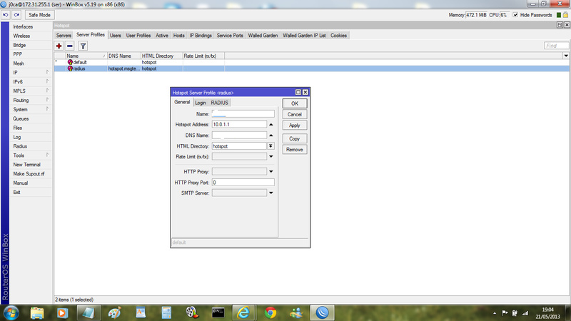

    ok!! não entendi sua dúvida(rsrsrs) vou por um print
    se não entender agora é só dizer.
    que faço um video, e coloco no youtube,bza.
    Apenas um comentário sobre o assunto:
    Usar /30 ou /32 não vai isolar realmente seus clientes, pode lhe dar a sensação por verificar na ponta final que não esta comunicando entre eles, mas é mera ilusão.
    Ambas mascaras funcionam mas se não isolar com tunnel ou na layer 2 qualquer um desse clientes que possuir acesso a camada onde está sendo usada as mascaras podem explora-la de várias formas, incluindo a conectividade entre eles.
    caro colega pode explicar >>>>clientes que possuir acesso a camada onde está sendo usada as mascaras podem explora-la de várias formas, incluindo a conectividade entre eles......
    Vamos imaginar um cenário simples:
    Rede comum em bridge
    A figura demonstra o cenário comum de redes de provedores, as configurações de topologia podem variar bastante, neste caso foi usado a mascara 255.255.255.252 ou 30 bits.
    Desta forma basta usarmos uma regra de firewall(dependendo da política) no GW para bloquearmos o acesso diretamente entre eles. Em um ambiente com poucos clientes pode-se controlar os acesso e até supor que não existam motivos para usufruir a interconexão de rede pela infraestrutura do provedor de acesso, mas basta configurar dois ou mais PCs com IPs na mesma rede para compartilhar uma pasta e transferir um filme por exemplo como na figura abaixo:
    Comunicação entre os clientes
    No cenário exposto podemos usar algumas técnicas para impedir o acesso entre eles e nem mesmo precisaríamos usar uma mascara 30 ou 32. Supondo que estamos lidando com mikrotik apenas, que é setor do fórum que nos encontramos por sinal, para os clientes que estão na mesma interface wla1 podemos desmarcar a opção "default forward" e bloqueamos a comunicação entre estes clientes na mesma interface. Agora supondo que estamos com mais de uma wlan na mesma bridge, para impedir que estes se comuniquem precisamos fazer algumas regras simples no "filters" da bridge, exemplo:
    Código :
    / interface bridge filter add in-interface=wlan1 out-interface=wlan2 action=drop
    / interface bridge filter add in-interface=wlan2 out-interface=wlan1 action=drop
    Com estas duas regras impedimos que os clientes acessem entre eles recursos da rede pelas interfaces adicionadas na bridge. Bem até certo ponto isolamos os clientes, mas mesmo assim os clientes estão ligados diretamente na Layer 2 existem outros risco como:
