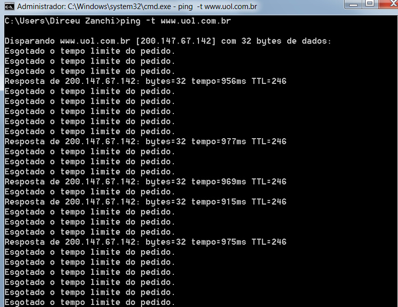

    Usualmente o ping é 70/80, mas com altos picos a 1200, 1800, 700. e perda de vários pacotes, depois de alguns minutos volta ao normal por mais alguns minutos sem perda de pacotes!

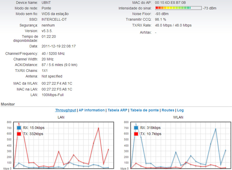

    Padrão Re: Caiu um RAIO... Ferrou minha internet!! 8,5KM (INICIANTE)
    Olha só como fica em alguns momentos!

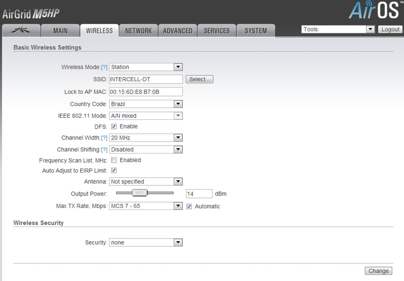

    Você não postou nenhuma configuração, nem do seu rádio nem o dele. Além disso não podem ser as mesmas, pq o dele tem que ser AP WDS e o seu estação WDS.
    Aliás, vc nem mesmo falou que tipo de rádio é, se é Airgrid, Nano Bridge, Nano Station, Nano Loco (todos esses são tecnologia Airmax). Assim fica difícil.
    O problema pode bem ser configuração já que trocou o aparelho, mas ele pode ter comprado um equipamento falsificado, e nesse caso não vai ter nunca o mesmo rendimento do original.

    Tem que conferir:
    Alinhamento das antenas, Potencia e outras configurações como canal etc. Detalhe como voce configurou os rádios, pode ser PrintScr
    Verifique cabos, conector RJ, POE etc.

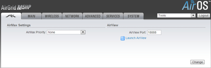

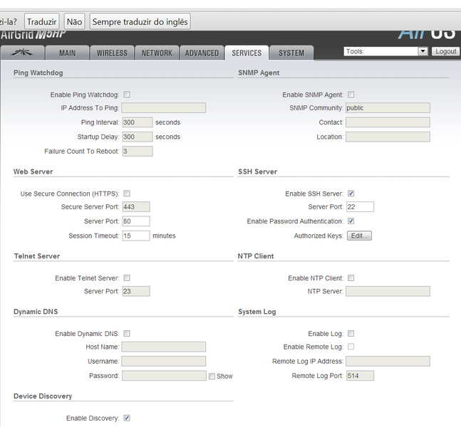

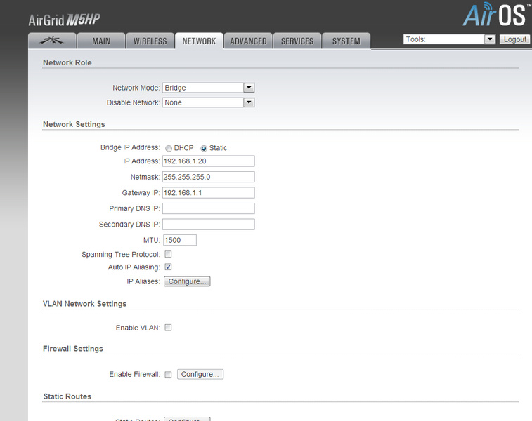

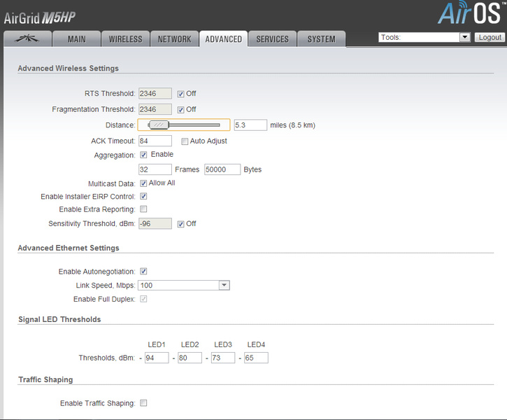

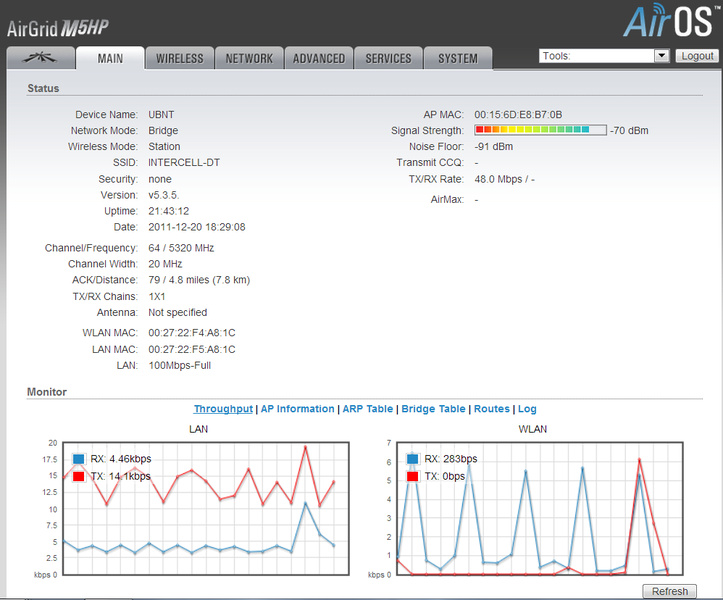

    AI os anexos
    - - - Updated - - -
    AI os anexos
    É mais importante saber também como estão as configurações do rádio que envia o sinal pra vc. O problema pode estar lá.

    Vai na primeira aba (FOTO 06); Lá em "airmax priority", selecionar "High".... Comenta ai!!
    Citação Postado originalmente por caio7600 Ver Post
    Isso não faz diferença nenhuma no cliente. Já disse que é preciso verificar as configurações do AP que envia o sinal. Se forem as mesmas como vc disse, então está completamente errado.
