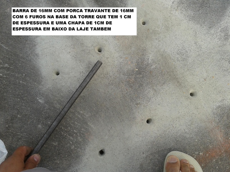

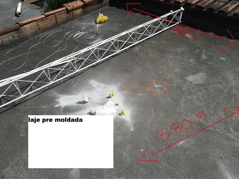

    ola pessoal tenho uma duvida muito grande, pois não tenho experiencia no assunto, tenho uma torre de 9 metros com 3 modulos de 3m com cerca de 30 a 40 kg por modulo e um mastro ainda de 5 metros, o problema é que tenho 2 lages para instala-la, uma é aberta e outra tem telhado, no caso uma laje pretendo atravessar ela com uma barra, a outra opção sera uma base de concreto, a duvida é de como levantar com segurança?? Qual laje é melhor???

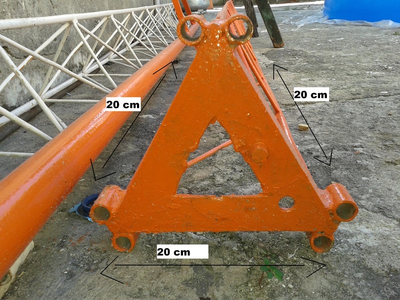

    medidas da torre 20x20x20
Nome:	         2.jpg
Visualizações:	1071
Tamanho: 	234,0 KB

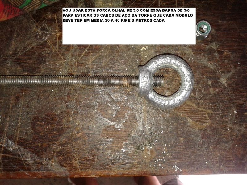

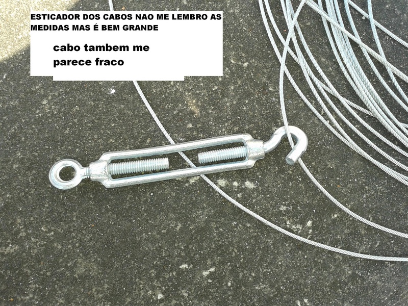

    argola para esticar os cabos da torre mas tenho duvidas se aguenta, sao 3 no total, e 3 esticadores por modulo, ou seja cada argola vai receber 3 esticadores
Nome:	         4.jpg
Visualizações:	1033
Tamanho: 	221,1 KB

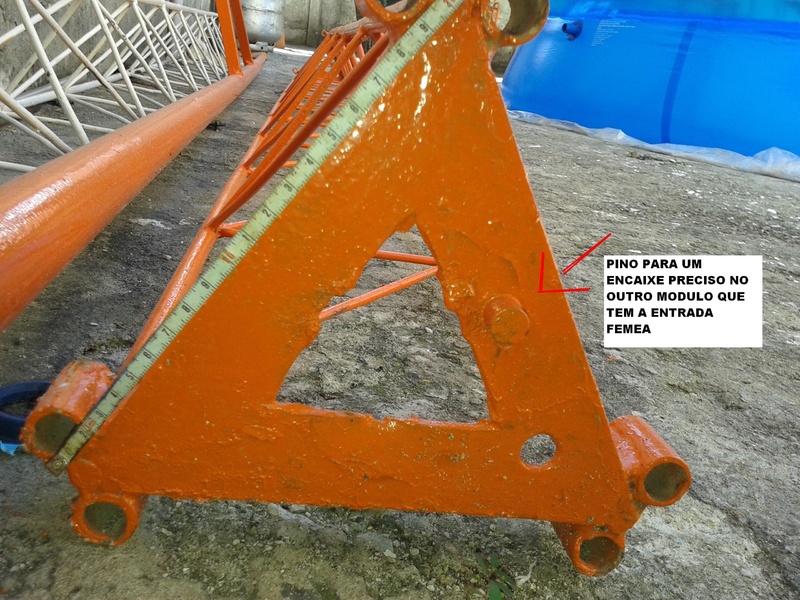

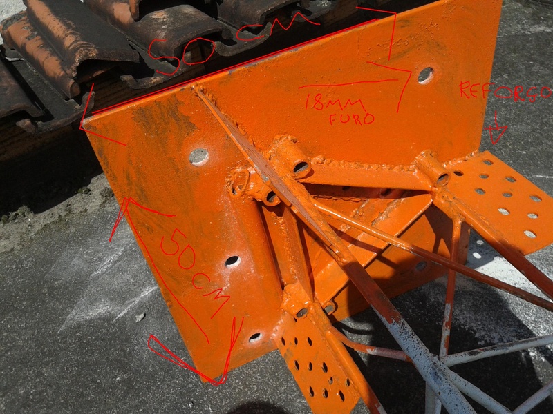

    a base da torre com as medidas
Nome:	         3.jpg
Visualizações:	886
Tamanho: 	225,3 KB
Nome:	         5.jpg
Visualizações:	672
Tamanho: 	201,5 KB

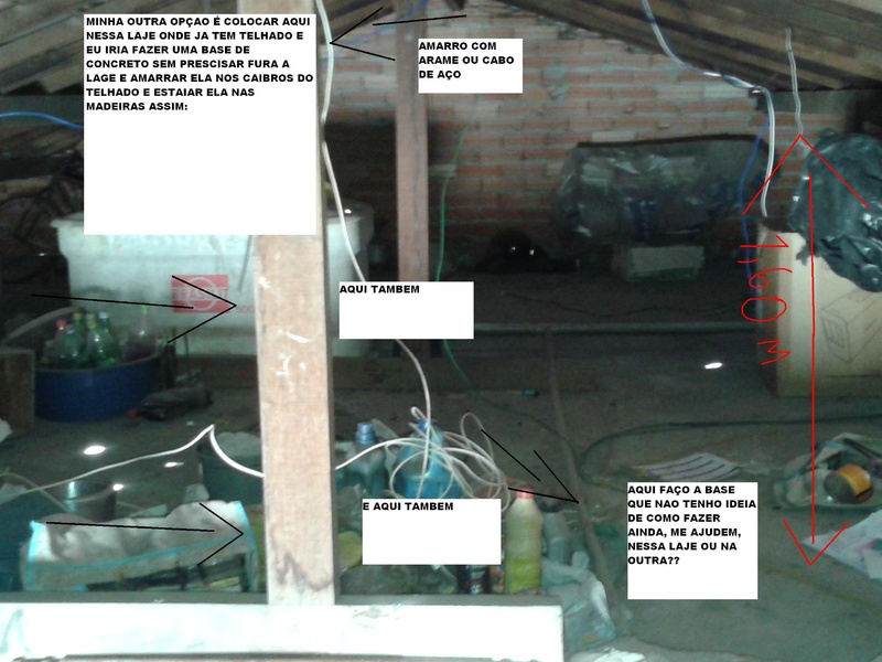

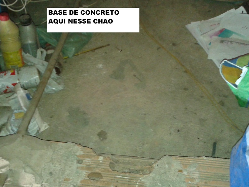

    MINHA OUTRA OPÇAO É NESSA LAJE AQUI

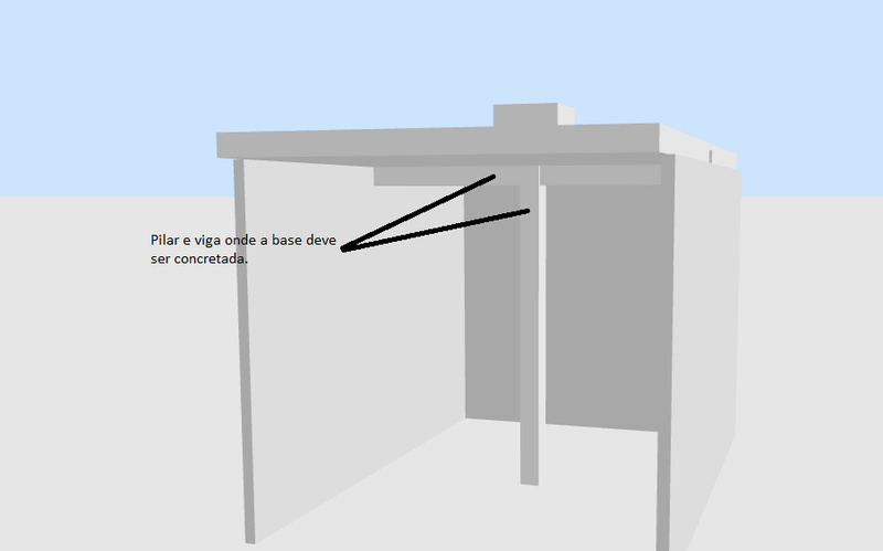

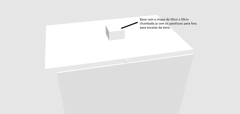

    Amigo, apesar de não saber como essas lages foram feitas, posso lhe dizer que se você por a torre apenas em cima da lage ela corre o risco de cair com o peso dos módulos e mais a pressão exercida pelo esteios, a resistência de uma lage comum é em torno de 200kg por metro quadrado, você vai por mais de 200kg em 0,5 metros quadrados.
    O melhor lugar pra você por seria sobre um pilar de sustentação, ou na pior das hipótese, em uma viga. Quanto da fixação, se eu fosse você eu soldaria umas barras de ferros na chapa de aço e concretava essa chapa acima da lage, sobre uma viga, ja deixando os parafusos para fixar a torre ja para fora e fixados.
    vou tentar fazer um desenho pra ver se voce entende melhor.
Nome:	         Babe para torre.jpg
Visualizações:	731
Tamanho: 	20,2 KB
ID:      	50071Clique na imagem para uma versão maior
Nome:	         pilar.jpg
Visualizações:	576
Tamanho: 	25,7 KB

    Aqui tenho 6 torres instaladas em lajes mas, sempre em cima de paredes... nunca instalo em vãos ou vigas... tenho uma de 16m e outra de 20m... até os 6 primeiros metros, fixo a torre com cantoneiras e, aproveito a própria cantoneira para estaiar o resto da torre... tenho torre com quase 2 anos sem problemas... na de 20 metros que está num prédio de 16m, tenho um enlace com uma antena de 90cm com radome e aqui venta muito...

    boa amigo, eu tava sem ideias, sem noção sem condição, isso ai me abriu a mente, vou enterrar ela no concreto com os parafusos ja pra fora, vou fazer uma base de uns 70x70 ta bom ne?
    Padrão Re: Torre 9 metros em lage como proceder a instalação
    Citação Postado originalmente por maurogutao Ver Post
    só nao esqueça de por em um pilar ou pelo menos numa viga. ok??

    É melhor consultar um engenheiro que a projetou, normalmente não são permitidas as montagens de torres nas laterais de paredes, sempre no centro do prédio ou mais próximo da estrutura vertical da mesma, precisa também a assinatura do engenheiro e alvará da prefeitura, assim como a instalação de para-raios. Particularmente não instalo nenhuma antena na lateral do imóvel mesmo para captação de siais de TV.
