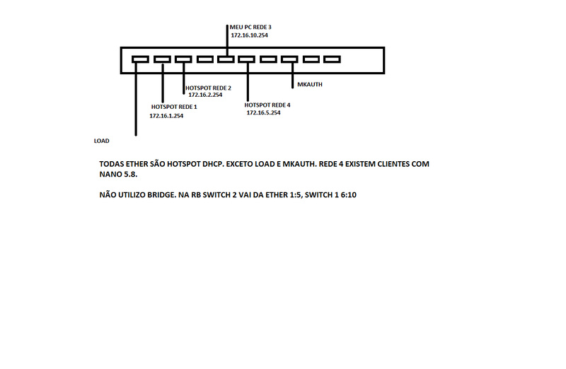

    Bom seguinte tenho uma rb 1100ah configurada para cada ether receber seu ip utilizo load na ether 1 e da 2 ate a 6 setei faixas de ips diferentes 172.16.1.xxx-172.16.2.xxx e por ai vai. O que quero fazer é o seguinte, quero que minha ether5 ip 172.16.10.xxx acesse pelo discovery tools as nanos que estão na ether 6 que pertencem ao swith2 na rb,as nanos recebem dhcp com ip 172.16.5.xxx

    melhor vc fazer um diagrama,desenho da sua rede.
    outra coisa sua rede é hotspot ou ppoe...

Nome:	         REDE.jpg
Visualizações:	211
Tamanho: 	46,3 KB

    Acho que você tenque criar uma rota distinta no mesmo range de ip para acessalas!!

    Pois é mano só postei a duvida porque ja tentei varias vezes e nao consegui, porque se tivesse conseguido nao tinha postado a duvida nao.

    O Discovery da UBNT é igual ao Winbox só funciona pelo barramento local, não funciona no roteamento.

    Então nao adianta criar rotas que só terei acesso se espetar o cabo no switch que pertencer as ethers da nano?

    Isso mesmo!
    mas você pode gerenciar tudo via IP.

    Isso algumas eu ate consigo mais é um lag para entrar no sistema dela se nao tiver na mesma rede.

    Eu só consigo acesso quando eu crio uma bridge entre minha ether e a ether das nanos vendo por esse lado tem que existir uma forma de conexao por rotas ou firewall.

    Porquê você não cria VLan?

    Como ficaria pode me ajudar?

    primeiramente teria que criar as v'lan, e depois fazer com que seu servidor mikrotik funcionasse na realidade como um servidor radius!
