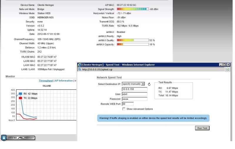

    Pessoal, já quebrei a cabeça de varias maneiras, venho acompanhando o forum, e vejo muito gente com enalces muito maiores que o meu utilizando NanoStation M5, e conseguiram bons throughputs (pra mim de 30-40mb sao suficientes)
    Pois bem, tenho um ptp com dos NanoStation M5, e não consigo mais do que a imagem abaixo: o enlace são 1.5km +-, devo estar cometendo algum erro muito grosseiro.

    Veja o CCQ que esta com 89% e o airmax baixo isso leva a crer que o canal que voce esta usando esta muito poluido, coloca outro canal. Nano m5 não é para ptp e sim cliente final, um par de nanobridge M5 seria o correto para ptp.

    Isto não tem nada a ver com canal poluído não.
    Primeiro abaixa a canalização das antenas pra 20Mhz.
    Segundo deixa com 15 a 19dbm
    Terceiro tem uma opção chamada mudança de canal, habilite esta opção no AP e na Estação.
    E o mais importante, observe como esta o alinhamento destas antenas.

    Bom dia, entre outras coisas pode ser:
    - Alinhamento
    - Nivelmento entre as antenas e na propria antena fora de nivel
    - Local onde esta instalado com obstrucao de zona fresnel ( pode ser logo na saida do link como no meio do enlase ), procure pelo video do luciano da computec sobre isto.
    - proximo de telhado de zinco ou esmaltado ocorrendo muita reflexao
    - Muita potencia para pouca distancia
    E um erro basico usar nanostation para ponto a ponto, abertura de 45 graus, espalha e recebe interferencia, ponto a ponto se faz com antena direcional, se nao daqui a pouco a frequencia de 5 ghz estara impossivel de trabalhar, ja esta ne, virou febre, e usando nanostation para PTP. Amigo um critica construtiva ok.

    Voce está mais do que certo, vou colocar duas nanobridge para este ptp, mas de qualquer maneira, o meu cenario é o seguinte:
    Empresa - Estação(não tem visada direto para os clientes) - Clientes.
    Vou colocar entao duas nanobridge entre a Empresa e a estação, mas preciso enviar para os clientes, preciso de um AP, qual vocês recomendam? São somente 4 clientes, com a maior distância não mais que 1,5km, mas preciso de um throughtput alto, pois vai transitar arquivos como em uma LAN. (Sistema de gestão etc)
    - Quando voce fala proximo de telhado de zinco seria +- que distancia? pois esta em cima do prédio, numa torre de uns 5 metros, e tem um telhado de zinco, será que afeta?
