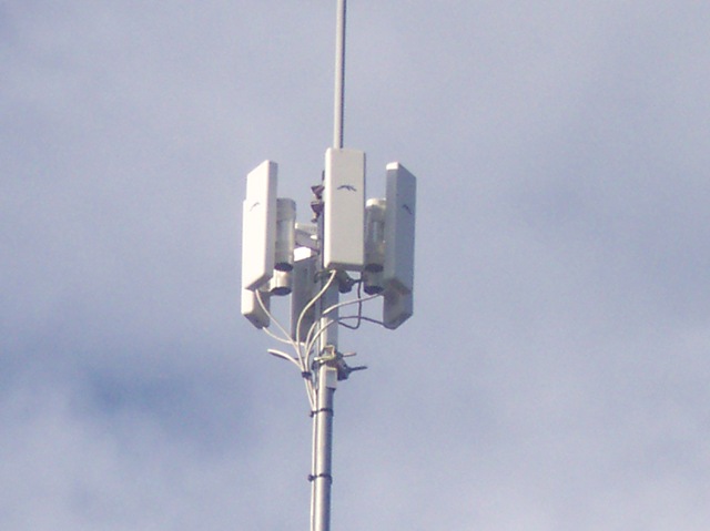

    Se precisar de 360º de cobertura faz um luster 6 de NanoStation 2, 20 clientes por nano tranquilo total de até 120 clientes no POP.
Nome:	         Cluster NANO.jpg
Visualizações:	667
Tamanho: 	45,1 KB

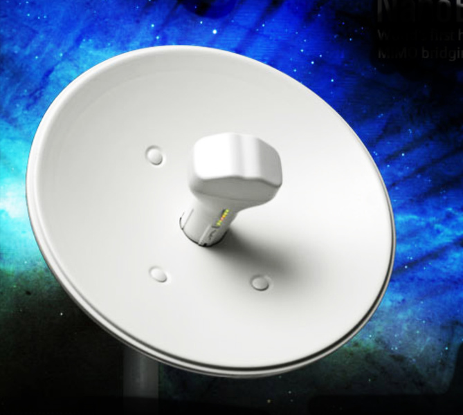

    E usa um enlace PtP cim AirGrid ou NanoBridge pra mandar o sinal até o seu novo POP !
Nome:	         AirGrid.jpg
Visualizações:	266
Tamanho: 	211,6 KB
ID:      	28901Clique na imagem para uma versão maior
Nome:	         NANO.jpg
Visualizações:	193
Tamanho: 	98,3 KB
